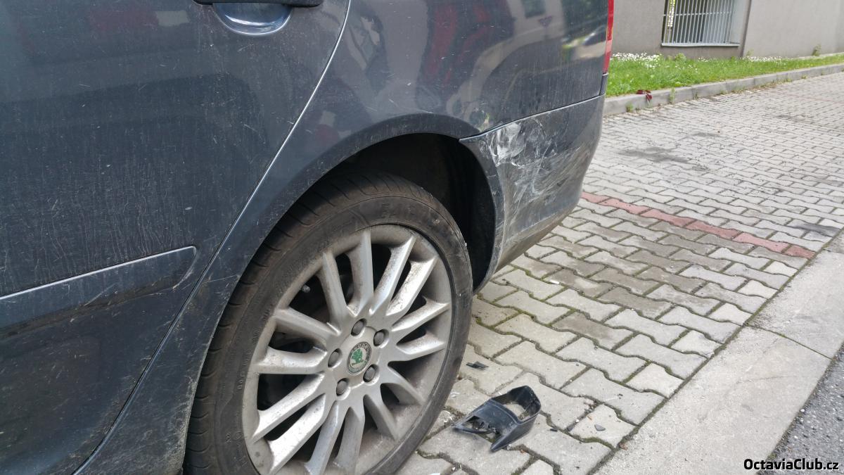

Auto je z roku 2009 a původní tlumiče. Do tohoto leta bylo vše fajn. Mel jsem jeden naraz do zadniho leveho kola kde do me pri parkovani narazili a ohnuly kloub, ten se vymenil. Pak jsem najel na 10 cm retarder pri 80-100 kmh pravy predni. Vse vypada ok a servisak moc nepomůže.
Diky za pripadne rady.

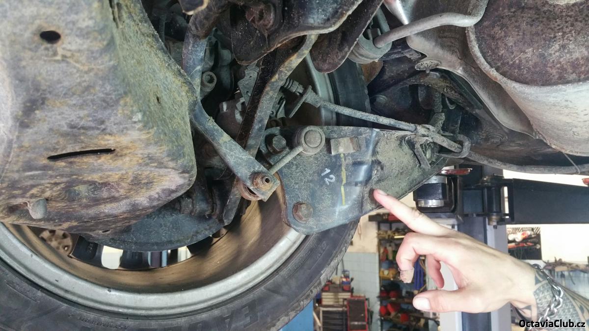

Jinak kdyz me nabrali pri zaparkovanem aute tak jsem takto dopadl. Leva zadni strana.
Byl vymenen pouze ten dlouhe rameno proto ze kolo bylo posunute dopredu a rameno ohnute. Nasledne geometrie a vse bylo fajn az na ty rychle dalnicni jizdy ( coz jezdim tydne )
Edit: foto prilozene.ohnuteho rameno.
