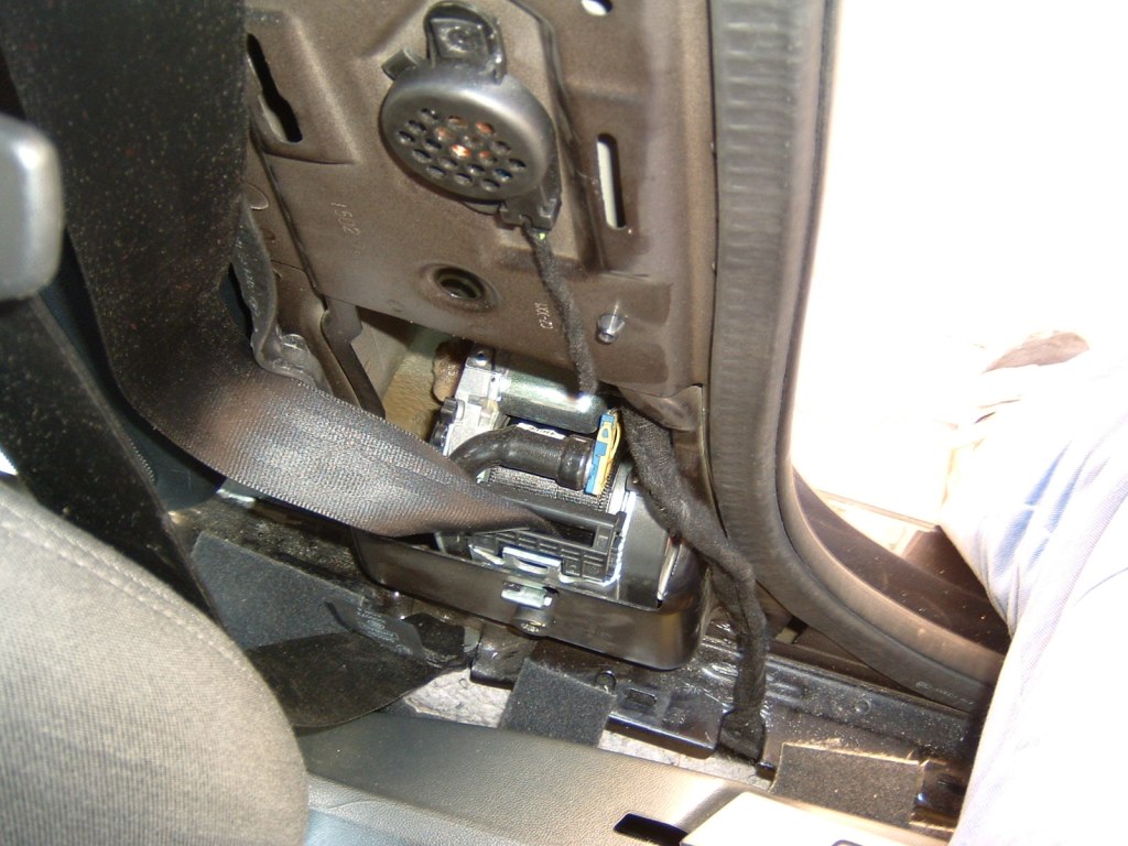

Tak jsem dnes u svoji OII dělal park.asistent,tak tady jen pár postřehů.Jelikož dvorní dodavatel nedodal hlavní napájecí a dat.kabeláž a poslal místo ní papír ze skartovačky ;) :P ,musel jsem ji vyrobit.Udělal jsem ji moooc dlouhou a krátil přímo na autě.Barvy drátu jsem se snažil dodržet podle schématu z DP.

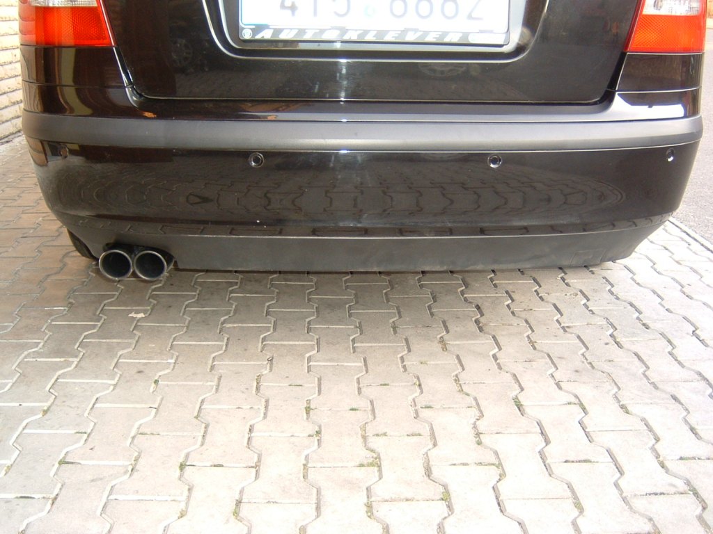

Foto1-zde vidíte,že zezadu nárazníku již máte naznačeny místa pro čidla

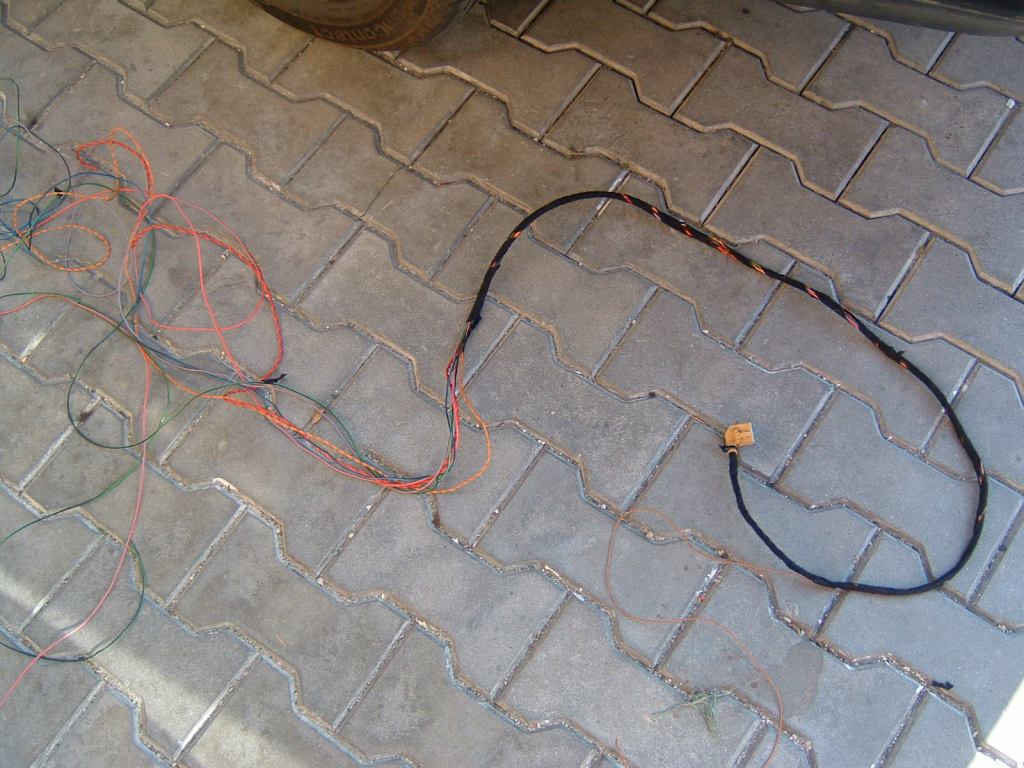

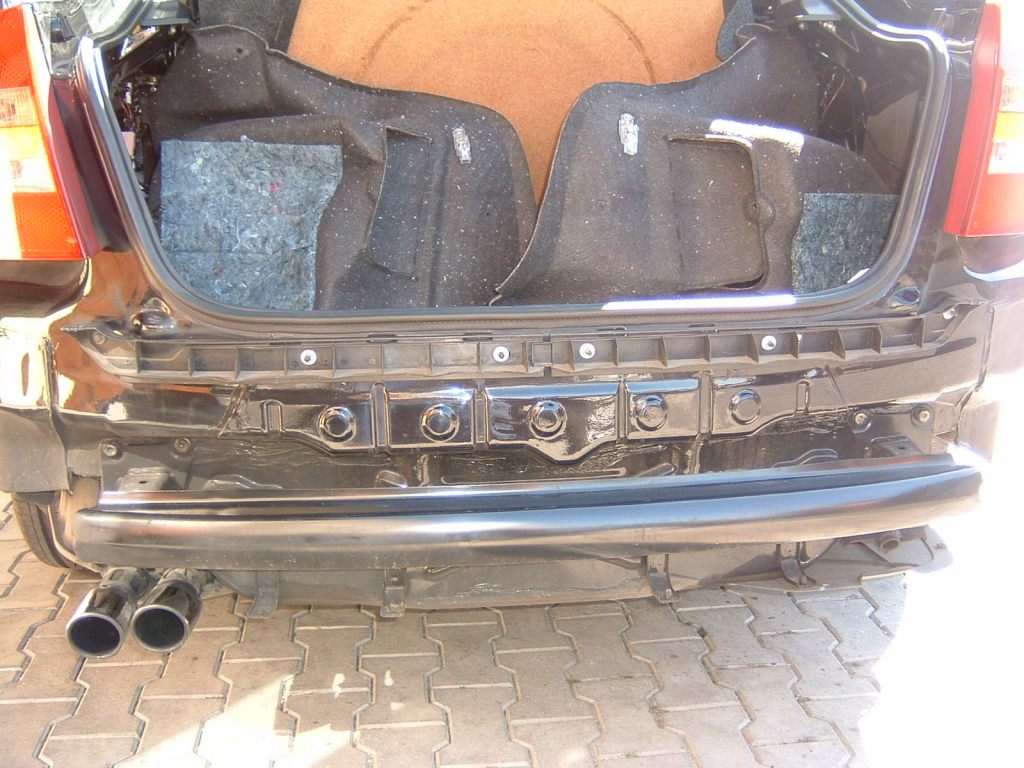

Foto2-tady auto bez nárazníku.Popis demontáže dávat nebudu,ti co toto chtějí dělat,mají jistě DP,kde vše najdou.
Foto3-připravená dlouhá kabeláž.

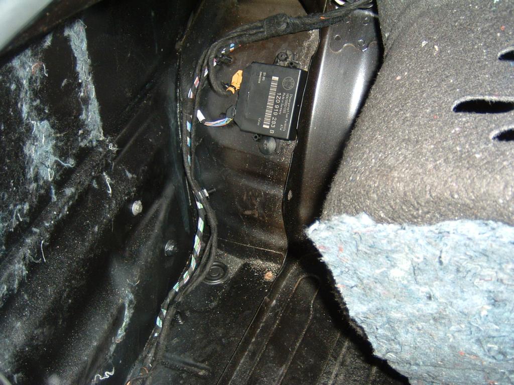

Foto4-pomalu protahuji kabeláž v autě-tady je vidět odbočka k repráčku

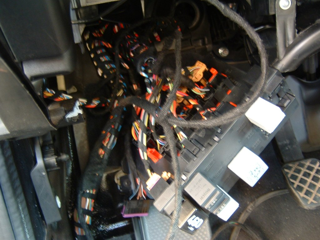

Foto5-zde se hlavní větev dělí na 3 části(napájecí,datová a na tlačítko"P")
Foto6-jednotka s již nainstalovanou kabeláží

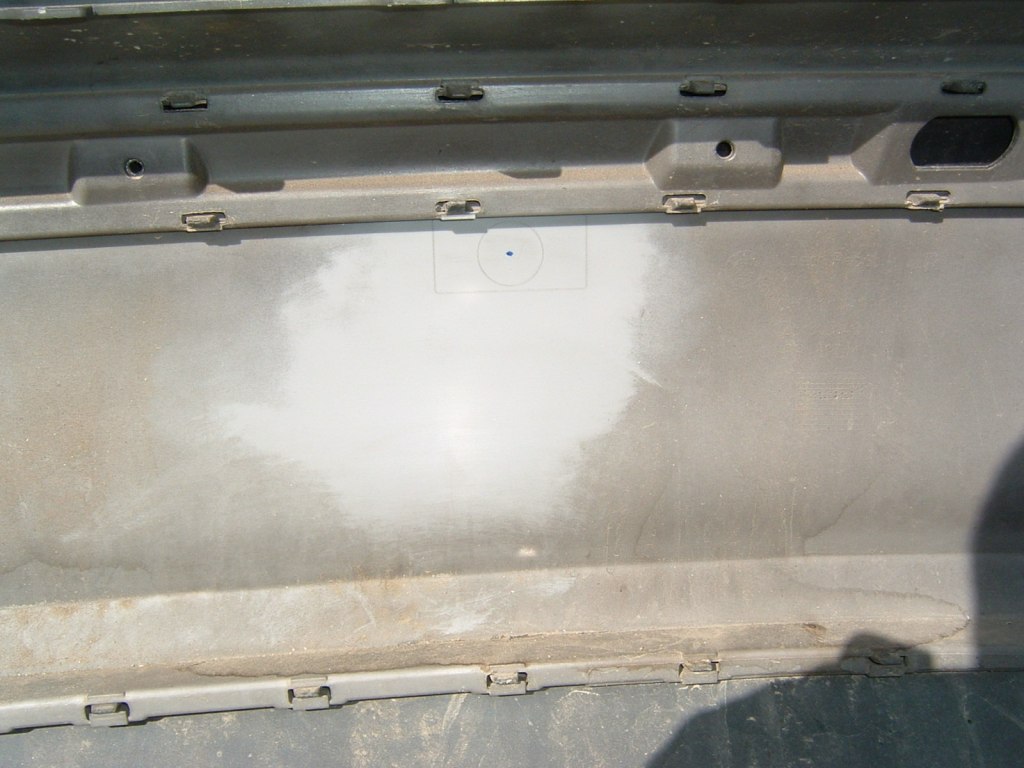

Foto7-Finito a dokonce to fachčí.Jinak malý vydrb.Škodovka udělal pro OII senzory,které mají pr.27mm a všechny 3 stupňovité vrtáky které mám,mají cejchování v sudých číslech.takže 26mm+pilníček.

OK, takže pokud máš DP a el schémata, je to dobrý začátek. Děláš jen zadní čidla, což je jednodušší. Jednotka je vzadu v kufru vlevo na podběhu - viz první příspěvek v tomto tématu... a tam se popisuje i hlavní postup.

- spodek palubky u řidiče pro přístup k pojistkové skříňce

- oddělat panel prahu zadního kuftu, pak vytáhnout levý tapec kufru a odehnout i zadní část pravého pro přístup ke šroubům nárazníku
- demontáž zadního nárazníku, navrtání otvorů
Dopředu si sežeň "stromečkový vrták" na vrtání otvorů na předFL čidla potřebuješ prům 27, na FL čidla 18.

ŘJ je chycená na plastové matice na 10 klíč, ta matka je vidět na fotkách v 1. přípěvku,
pípák je chycený na platovém nýtku, taky viz ty fotky, obojí kup ve Škodovce 2sx plast matka a 1x plast. nýt. Výrobce jednotky neřeš, skoro všecko je to dnes Čína nebo Taivan.

- napájení púotáhneš dopředu pod palubku podél hlavního svazku do pojistkové skříňky, na odizolovaný konec nalisuješ pin pro pojistku a zasuneš na příslušné místo do pojistkové skříňky - po odjištění "zámku" - pin koupíš ve Škodovce, číslo je buď N 904 219 01 (velká pojistka) anebo 6U0 972 505A (malá pojistka), nevím teď z hlavy, jaká tam je.zepředu pak dáš pojistku, a hotovo.
po odjištění zámku pojistkové skříňky - taková fialová vnitřní část, posune se tuším dolů, zevnitř nasuneč ten pin na místo, zamkneš, zakrytuješ,
Pipak patri to B-stlpiku, to je ten kde ma sofer bezpecnostny pas.
