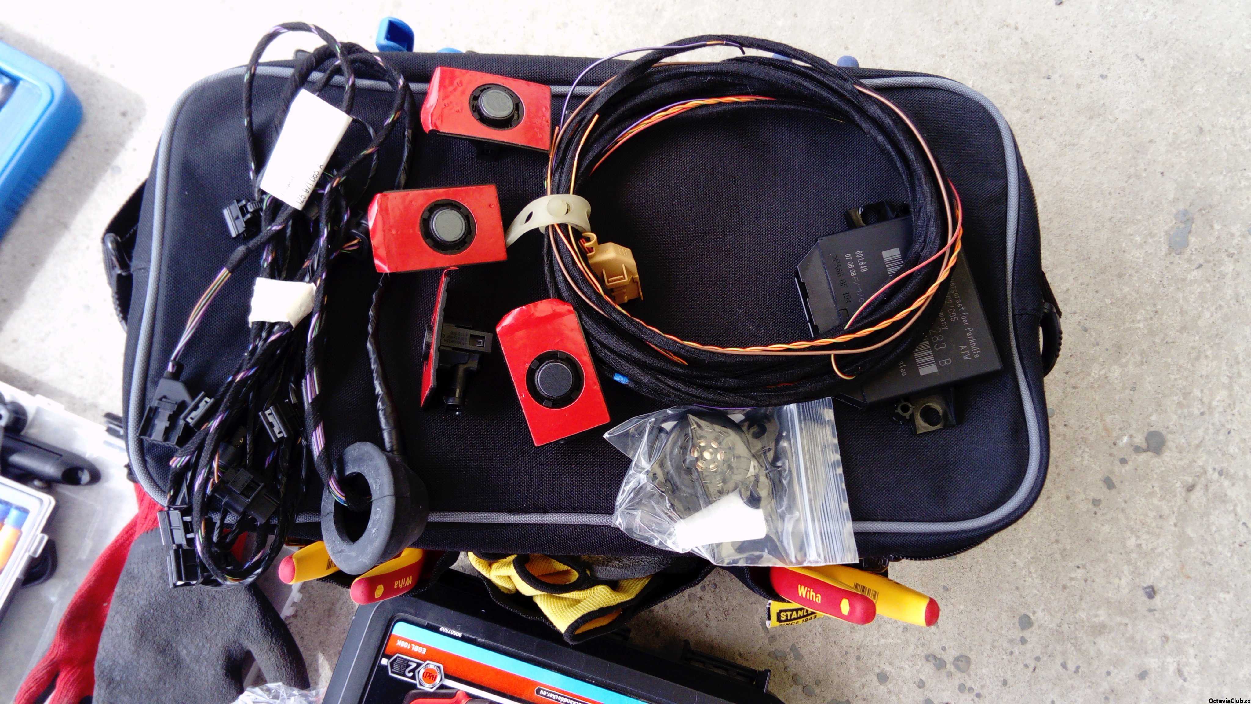

tak senzory som namontoval. Dlhu dobu som nemal cas ale uz tam su. Teda zatial nie su zapojene v poistkovej skrinke a na CAN zbernicu. Trochu preto popisem moje dojmy a skusenosti:
Najviac casu mi zobralo zhodit naraznik. Diery sa vrtali stromcekovym vrtakom paradne, slo to ako po masle. Senzory som prilepil k narazniku (tu ma mrzelo ze tam nie je nejake mechanicke prichytenie, ale len obycajna obojstranna paska). Pre istotu som tie senzory este dokola presiel tavnou pistolou. Spatna montaz uz bola rychlejsia. Potom ma trosku vytrapilo tahanie dratu dopredu. Stredovy stlpik ide dolu pekne, horsie je to s prahmi dveri. Na jednu vec som neprisiel a to ako dat dole packu na otvaranie prednej kapoty, nechcel som silou, tak som to radsej nechal tak a kabel som hore potiahol pomocou dratu.

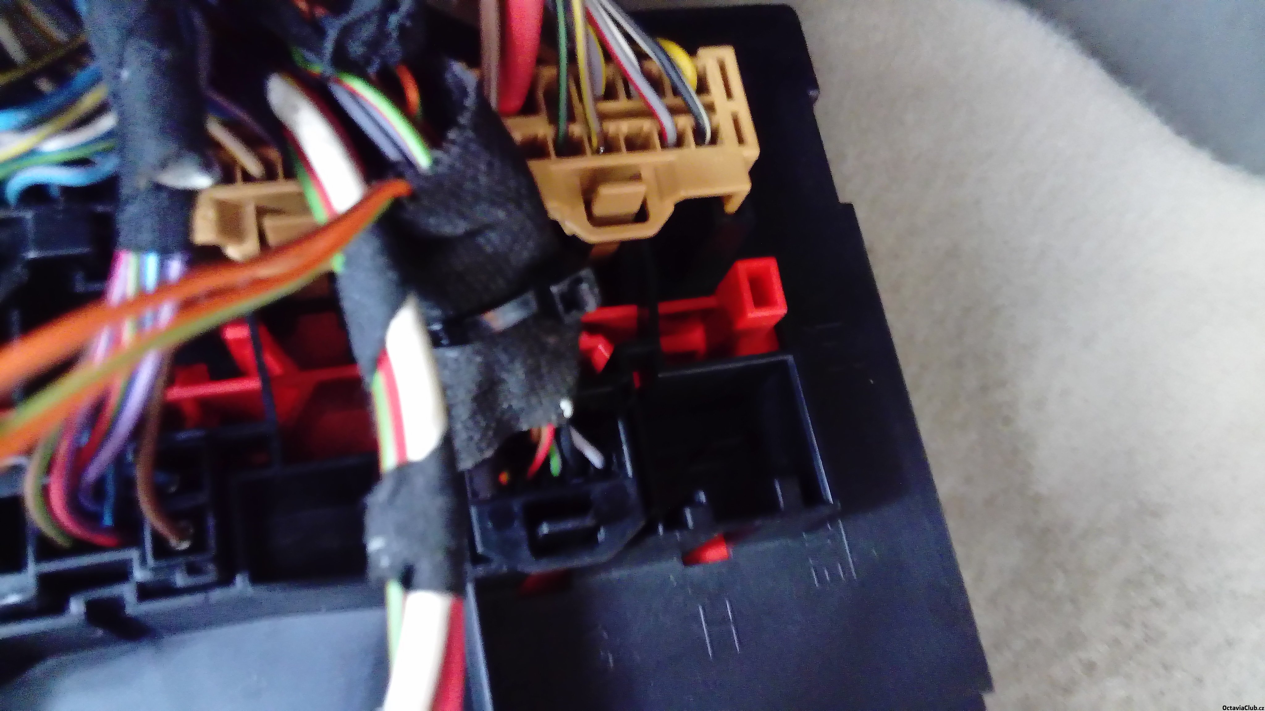

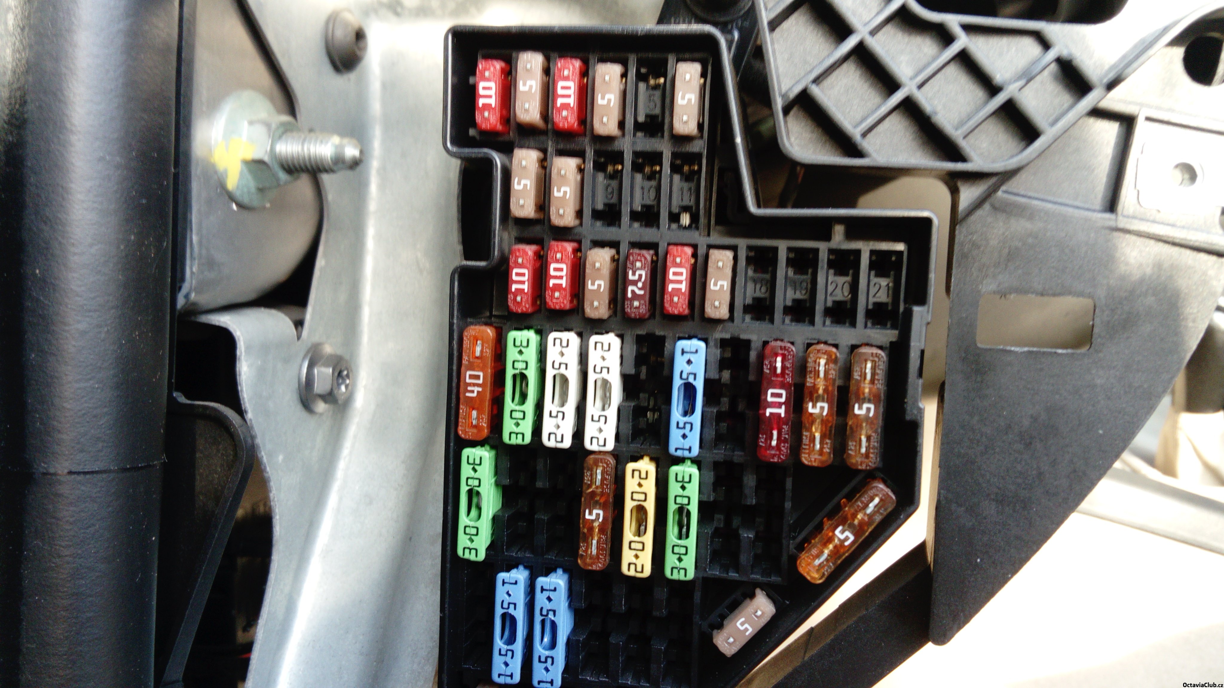

Zdravím. Vím, že už tu pár let nikdo nepřidal příspěvek, ale když jsem si chtěl čidla dodělat, tak jsem pátral, kde připojit can vodiče. Proto dávám i fota kde je vidět, kam připojit can vodiče, je to rada pro ty, kteří by si to chtěli dodělat sami. Pojistky jsem použil čísla 11 a 26, piny jsem koupil ve Škodovce. Jednotka je před FL a čidla jsou FL v barvě auta. Zobrazují přiblížení na rádiu Stream. Po dodělání je už jen třeba je aktivovat na VDSC. Opět děkuji Danikovi za rady.:)
