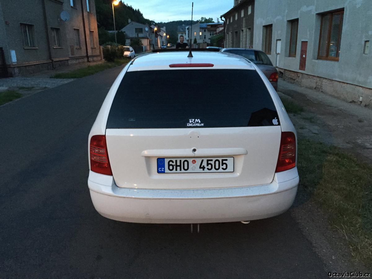

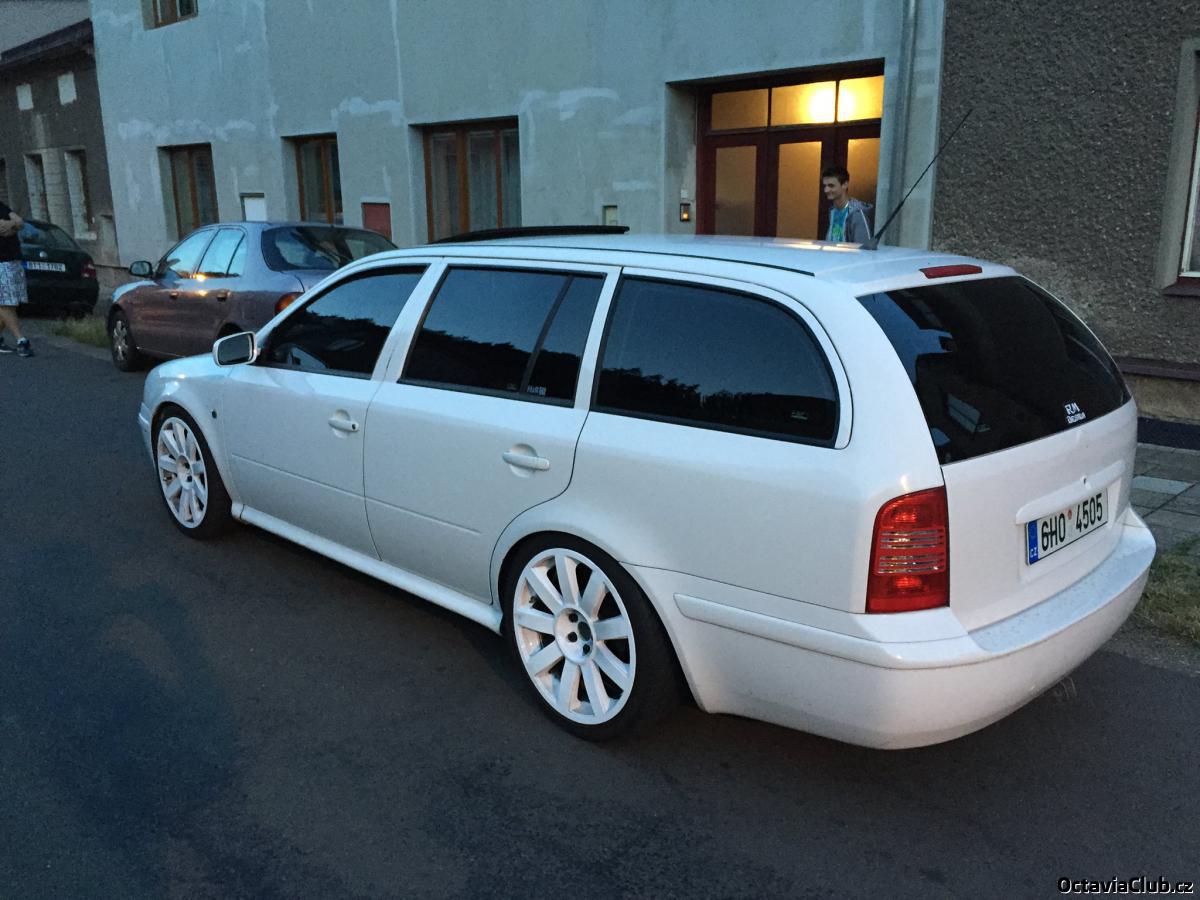

Tak přidávám pár fotek mojí krásky, je to Octavia Combi 1,8T 110Kw, mám ji doma teprve chvilku (od 1.1.2016) a zatím stále jen překvapuje :-) žádná větší závada, jen základní údržba (čištění škrtící klapky, výměna filtrů, olej, fridex, přední brzdy a brzdovka). Motor je úžasnej, vyšší spotřebu a náročnější údržbu odvděčí super průběhem výkonu a jízdními vlastnostmi. Jinak je Octavia na podvozku HP Sporting, na kolech Rondell 18", turbo K-04 a spousty dalších úprav, průběžně budu přidávat další fotky :-)
Viten, nadherna octa, v bile je nadherna a podvozek s kolama ji moc slusi:-) co pkanujes do budoucna? A kolik najeto?
Najeto doložených 220tis. Km, do budoucna zatím nic moc neplánuji, líbí se mi tak jak je ale určitě chci sehnat xenony, dodělat ESP a spíše takové dolazování k obrazu svému. :-) a až zase našetřím nějaké peníze tak RS interiér :)

Vítej ;) krásná oktávka, bílá barva, snížení a kola jí moc sluší, celkově to máš parádní ;) jinak po xenonech se mi taky zachtělo, teď realizuju přestavbu a je to trochu víc finančně náročnější, ale stojí to za to :D

Trošku sa mi nepáči že po zadnom znaku si tam nechal tie dierky nevypadá to dobre, ja som detailista :D

jo jo, o tom vím, ostřikovače to původně mělo takže nádobka 5,5L i motorek tam je, já jsem to auto takhle koupil, odznáčky chci dát zpět :-) i zadní stěrač, nemám moc rád takovýhle "tuning" :-D snažím se to dát co nejvíce do originálu :-) akorát kola a podvozek asi zůstane prostě decentně (hlavně aby to bylo použitelný) :-)
moc pěkná a už jsem taky přemýšlel o lakování zadní lišty nárazníku (u kombíka nevídaný).
Díky všem, jsemrád že se líbí, budu se snažit jí dát vše co bude potřebovat, momentálně objednaná rozvodová sada BOSCH, ten zadní nárazník se mi taky takhle líbí :) jinak kola prodaná a na léto půjdou nějaké 17" :) tyhle byly sice pěkné ale auto s nimi téměř nepoužitelné na našich silnicích.
ohledně zadního nárazníku ještě - škoda,že je to udělaný jako i zároveň nakládací hrana,protože takhle je to pecka nalakovaný.
já zimu jezdim na 16" (menší nemůžu kvůli větším brzdám) a léto jsem měl 17" (budu kupovat 18") a na 18" jsem už jezdil a vpoho...
Já toho do auta většinou moc nenakládám takže mě to nějak nevadí, kombi jsem chtěl hlavně proto že se mi prostě líbí více než Liftback :-D
Jinak mě ty 18" vepředu škrtaly o podběhy a hlavně musím koupit nové kola s typovým listem (v TP mám jen 15" :wacko:) momentálně přemýšlím o těchto: http://www.elektrony.cz/cs/alu-kola/konfigurator/skoda/skoda-octavia-i-1996-2002/typ-1u-kombi-facelift/17/#?color=ffffff&brand=oz&type=oz-superturismo-wrc&id=45351&page=7
co vy na to? :blink:
na octu sou ideální 18, že škrtají o podběhy nevadí, je to jen plast a snese hodně ;)
neškrtaly mi jen o plastové podběhy ale vydřeli mi na plech i antikorozní ochranu na pár místech, celkově mi na to auto prostě připadali zbytečně veliký. Jelikož jsem z Krkonoš tak silnice taky žádná sláva takže 17" pro mě jsou ideální :-)
tak pravdu povediac, ked to mas znizene ,sportovy podvozok, sa ti ani necudujem.. ja mam len nizsie pruziny a R16 teraz a placem na tych cestach a uz som ani nieco chytil spodkom,zatial neviem co,ani to radsej este nedavam na dvihak :lol:
Ale tiez idem do R17. uvidime, tiez som pocul,ze to je tak idealny pomer komfort/vykon. Snad sa nemylime ^_^ .
Ale ze by mi to drelo az plech ,tak to by som nestrpel. Ked to je pekne,ale aj nech plne funkcne.
Asi jsi měl ty 18ky blby ET/široký, protože 8J et 35 si vydřelo trochu podběhu a teď už jsem tak rok neškrtl :)
Byly to 8Jx18H2 ET35 ale to je jedno, neříkám že by to nějak vadilo, bylo to spíše tím že byla moc snížená. Stejně chci tenhle rok zkusit 17" :-) ty máš ty 18" zapsaný v TP? o.O
tak záleží co si tam měl za gumu, většinou všichni cpou 225/40 R18 nebo 225/45 a na těch balonech při snížení to bude škrtat vždycky, ideální na snížené auto dát 215/35 R18
To bude asi ten důvod, byly tam 225/45 R18 :-) no nevadí, kluk si je koupil na Golfa IV takže bude mít asi stejnej problém :-D
