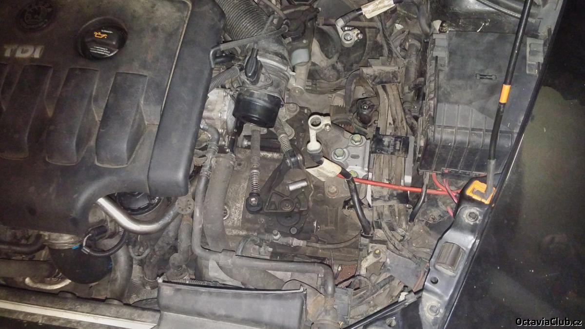

košin Odesláno Říjen 10, 2016 Autor Sdílet Odesláno Říjen 10, 2016 (upraveno) dneska výměna silentbloku na převodovce, starý už byl lehce vymletý ale stejně se nevyřešilo proč sebou motor tolik škubne při startu a při vypnutí...egr a klapku jsem čistil na jaře Upraveno Říjen 10, 2016 uživatelem košin 0 Citovat Odkaz ke komentáři
Lukas605 Odesláno Říjen 10, 2016 Sdílet Odesláno Říjen 10, 2016 takže po výměně už motor neškube? mě to taky dělá tak jestli to je tím... i když v mém případě to dělá i dvouhmota :D 0 Citovat Odkaz ke komentáři
košin Odesláno Říjen 10, 2016 Autor Sdílet Odesláno Říjen 10, 2016 neškube sebou tolik, ale při těch startech a vypnutí motoru tam prostě skáče moc 0 Citovat Odkaz ke komentáři
JohnyM Odesláno Říjen 10, 2016 Sdílet Odesláno Říjen 10, 2016 Nevím jak to je na 2.0 TDI u O2, ale u O1 se to dá lehce zjistit kde je problém. Stačí zavřít klapku na EGR ventilu rukou a koukej jestli se motor jen "vypne" bez klepání, nebo zaklepe. Pokud "vypne" v klidu, tak je problém v ovládání té klapky (je-li čistá), takže nějaký ventil, hadičky atd.. 0 Citovat Odkaz ke komentáři

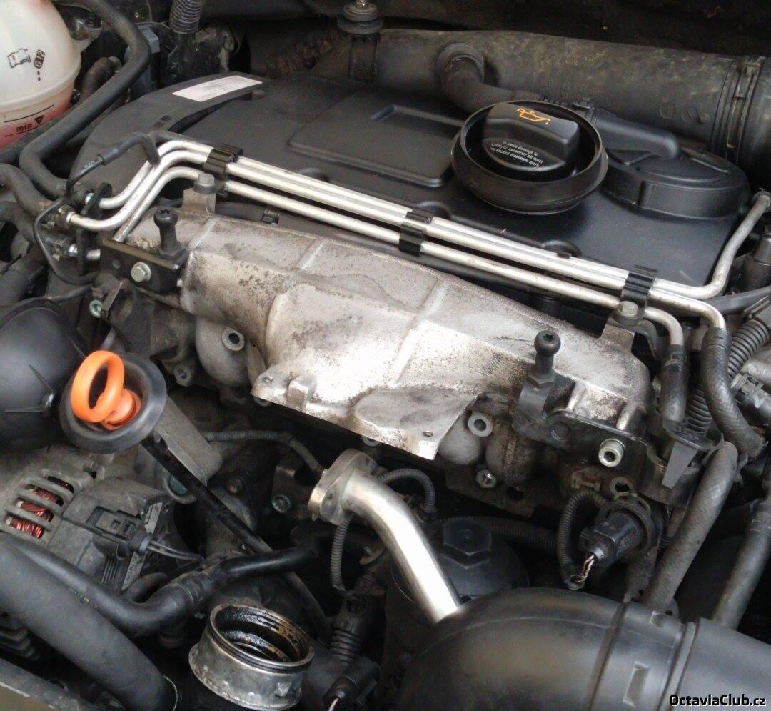

košin Odesláno Říjen 27, 2016 Autor Sdílet Odesláno Říjen 27, 2016 včera jsem vyndal ven sání a vyčistil ho, ten humus v nádobce jsem vyškrábal a proplách to pořádně technickým benzinem, vydrbal kartáčkem, ale nechtělo se mi fotit jak jsem byl celý černý :D 0 Citovat Odkaz ke komentáři

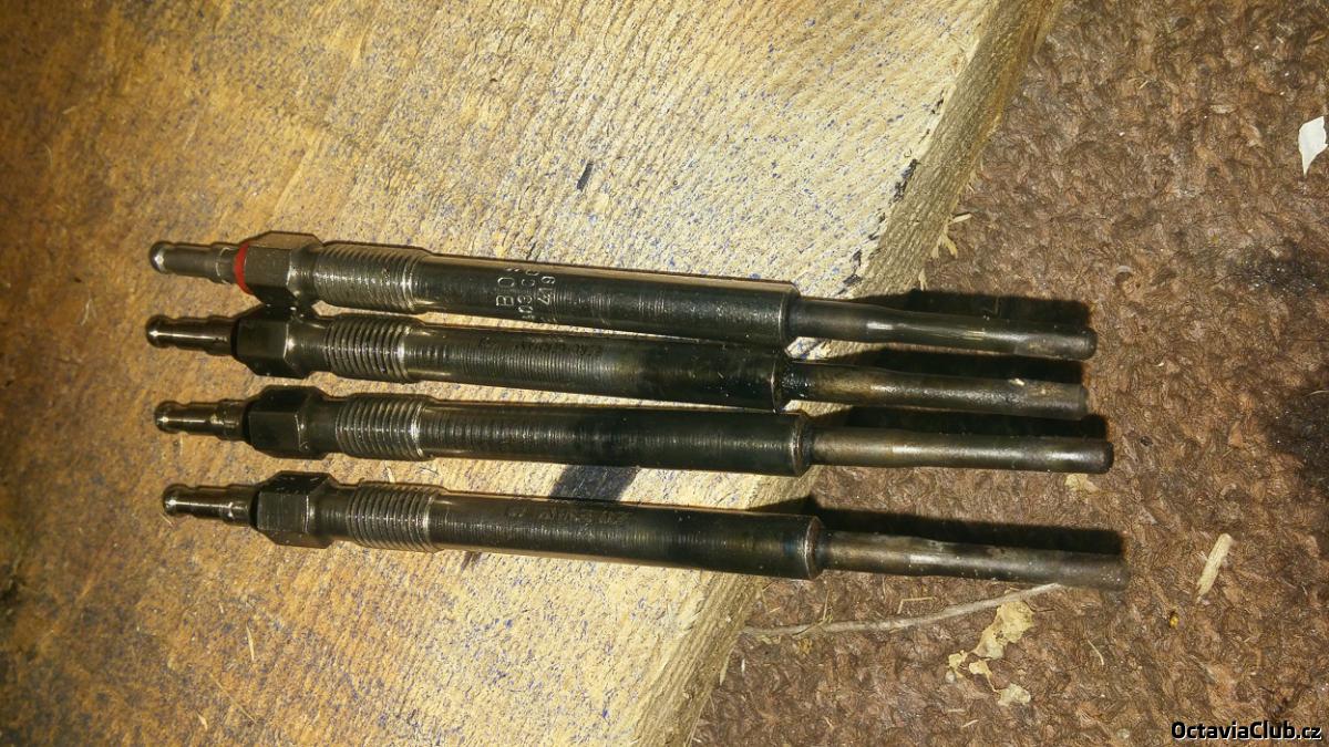

košin Odesláno Listopad 7, 2016 Autor Sdílet Odesláno Listopad 7, 2016 tak pokračuju v monologu :D dneska vyměněny žhavičky, staré už to měly za sebou, jedna psala i chybu, dík Robe za help 0 Citovat Odkaz ke komentáři

Martin_TDi Odesláno Listopad 8, 2016 Sdílet Odesláno Listopad 8, 2016 Pěkně dlouhé a tenoučké ty žhavičky! A přístup pěkně na 2 věci..... Ještě bych možná nechal zkontrolovat srartér, ten určo nikdo ještě nedělal . 0 Citovat Odkaz ke komentáři
košin Odesláno Listopad 8, 2016 Autor Sdílet Odesláno Listopad 8, 2016 Martine starter jsem měl venku někdy na jaře nebo v létě, vyčistěný a namazaný...spíš si myslím že to celé kurví ta klapka, musím se domluvis s Romanem a prohodit to na zkoušku, ale nějak teď není čas 0 Citovat Odkaz ke komentáři

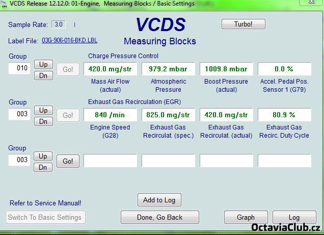

košin Odesláno Listopad 24, 2016 Autor Sdílet Odesláno Listopad 24, 2016 pánové jsou ty hodnoty u egru a váhy na hovno? je to na volnoběh, VCDS k tomu píše o hodně nižší rozmězí hodnot na volnoběh... chyby žádné, egr vyčištěný spolu s klapkou a sáním 0 Citovat Odkaz ke komentáři
