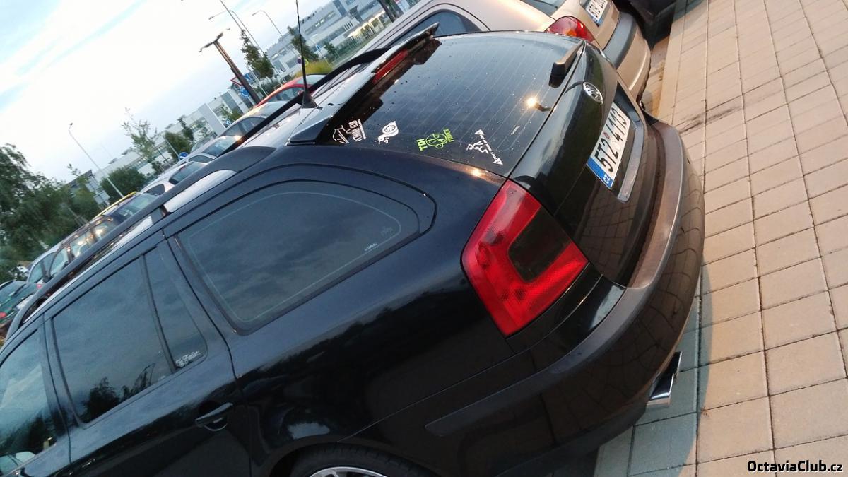

košin Odesláno Srpen 30, 2016 Autor Sdílet Odesláno Srpen 30, 2016 konečně se na ten zadek dá dívat :) křídlo a koncovky konečně na autě, teď už jen umýt a do žamberka na víkend 0 Citovat Odkaz ke komentáři
Martin_TDi Odesláno Srpen 30, 2016 Sdílet Odesláno Srpen 30, 2016 JJ, moc pěkné Dane ! 0 Citovat Odkaz ke komentáři
Adolfik Odesláno Srpen 30, 2016 Sdílet Odesláno Srpen 30, 2016 luxus ty koncovky, co ten RS předek? 0 Citovat Odkaz ke komentáři

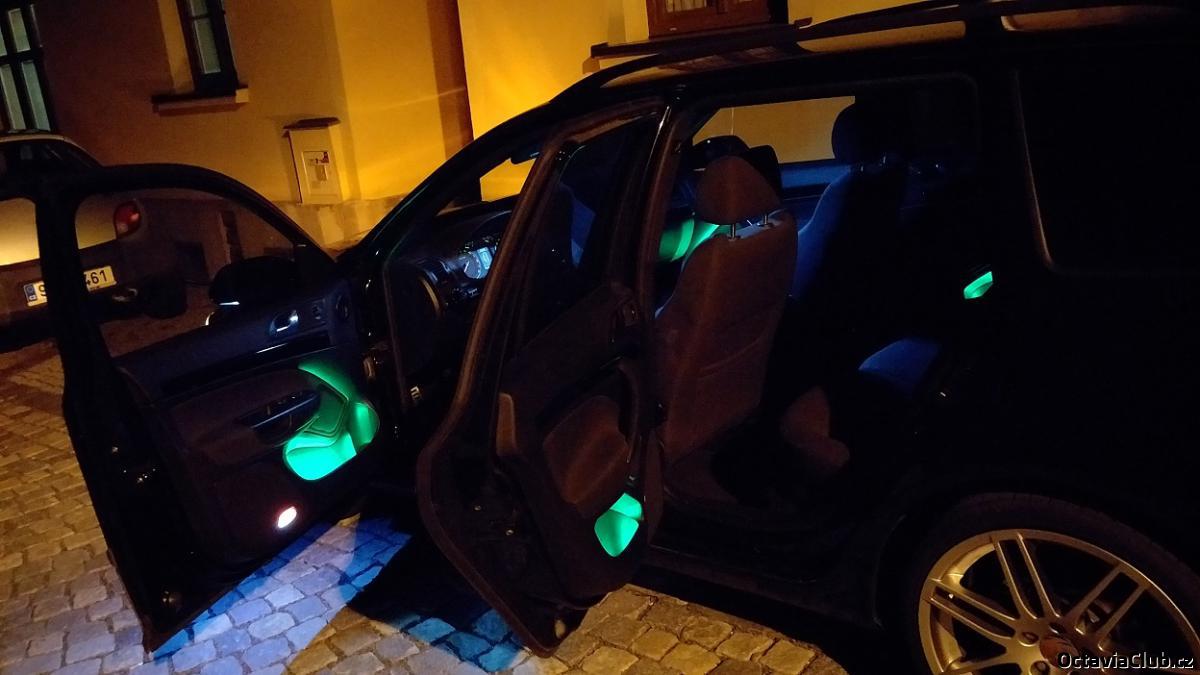

košin Odesláno Srpen 31, 2016 Autor Sdílet Odesláno Srpen 31, 2016 USko na 50% a dneska se udělalo nějaké osvětleníčko 0 Citovat Odkaz ke komentáři
Martin_TDi Odesláno Září 1, 2016 Sdílet Odesláno Září 1, 2016 Moc hezky si hraješ ! 0 Citovat Odkaz ke komentáři
Adolfik Odesláno Září 1, 2016 Sdílet Odesláno Září 1, 2016 Super :) lepší jak ten bílý nesmysl co jsi tam měl, a to zelené je dobrý haluz :D 0 Citovat Odkaz ke komentáři
košin Odesláno Září 1, 2016 Autor Sdílet Odesláno Září 1, 2016 to zelené je super 0 Citovat Odkaz ke komentáři

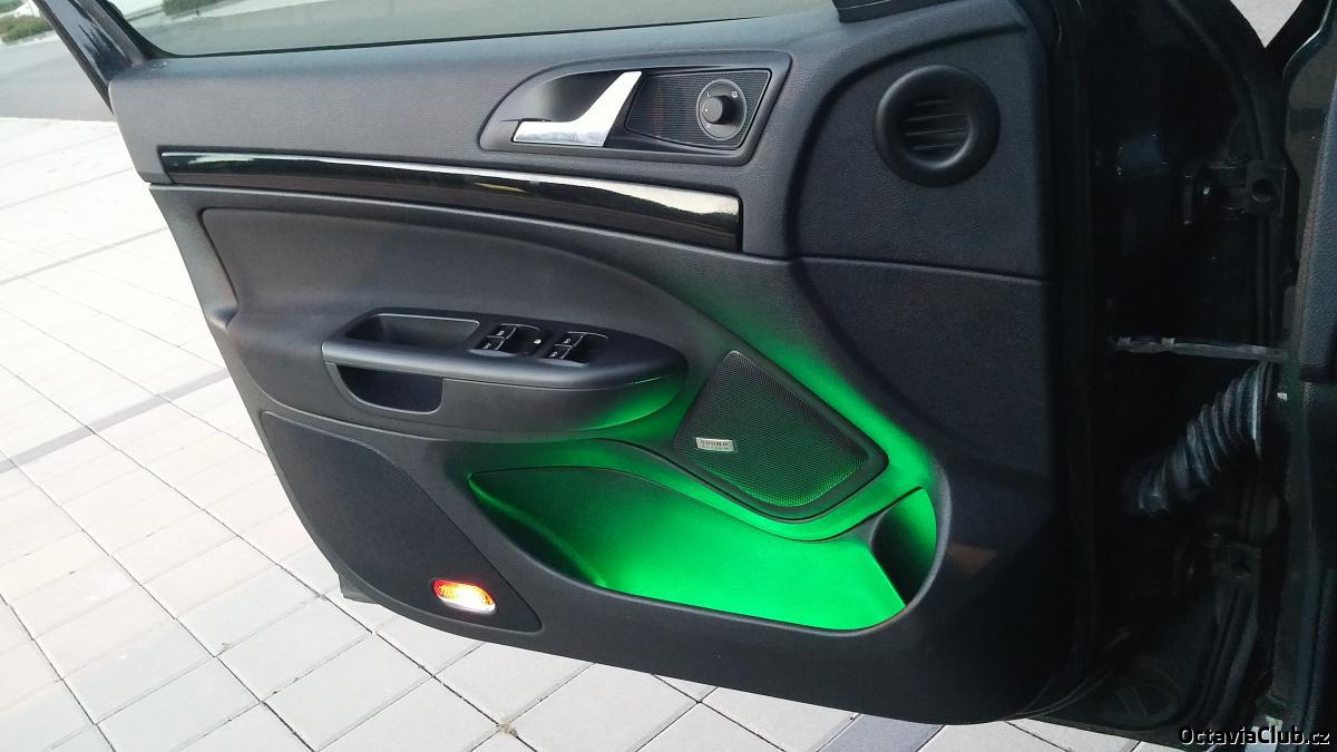

Dolking Odesláno Září 1, 2016 Sdílet Odesláno Září 1, 2016 Čau, nechtěl by ses podělit o návod a schéma zapojení, na co jsi se připojil a za jakých situací to svítí (jen při otevřených dveřích ... ) ?? Nebo je to tvoje know-how ??? 0 Citovat Odkaz ke komentáři
košin Odesláno Září 1, 2016 Autor Sdílet Odesláno Září 1, 2016 je to jednoduché, vrtne se díra dole do kastlíku, protáhne se kabel připájený na led pásek a připají se to kam člověk chce - osvětlení nástupního prostoru a nebo podsvit ovladače stahování oken/nastavení zrcátek...já to mám napojené na podsvit ovladačů, takže to svítí pořád. Na ovladačích je zem hnědý kabel a proud je šedý, u řidiče šedomodrý pásky přilepíš jak chceš aby svítily a je hotovo 0 Citovat Odkaz ke komentáři
