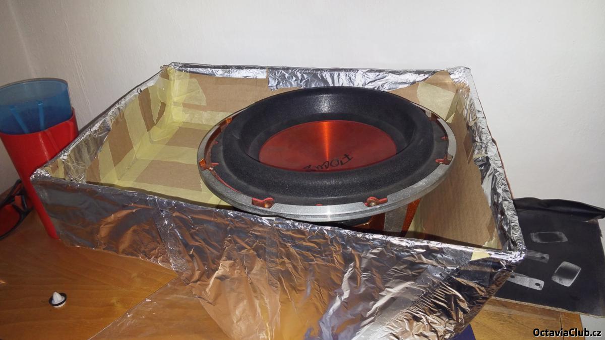

basák je 25cm, ozvučnice bude mít 15-20 litrů, takže dostačující, uchycení nechám na ty původní otočné knoflíky, s tím že deska s otvorem půjde přilepit a přišroubovat k tomu origo víku, jen se pak udělá díra a namontuje sub
dráty vytáhnu bokem z bedny a pod podlahu kde bude zesilovač
