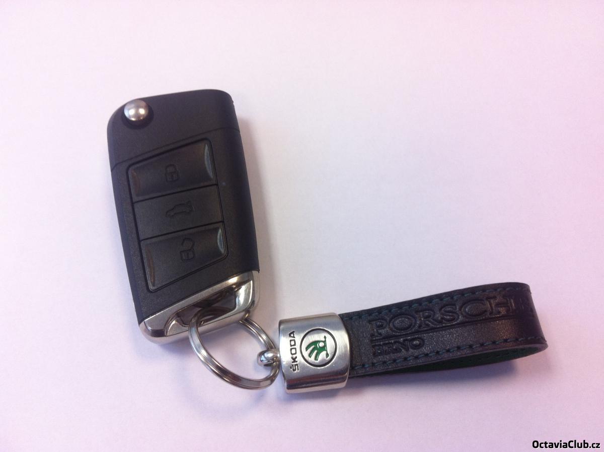

Zdarec, potřeboval bych radu - půjde nakodovat něbo nějakým způsobem upravit klíč z OIII na OII ?
Tuším, že je to díl 5E0 959 753. Rád bych si ho pokusil dodělat - pokud je to možné. Ve vybroušení toho žlábku prý problém nebude - tzn že zbývá jen ta konektivita :)

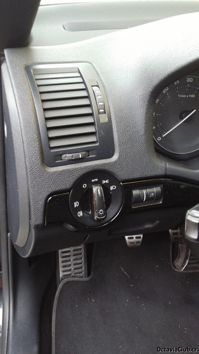

Zdravím, po delší době zkoušení různých druhů žárovek apd. jsem přišel na nemilou věc.
Když vyměním žárovky v parkovačkách (vepředu) nebo osvětlení SPZ (vzadu) za LED reagují stejně, následovně:
Rozsvítí se na 3 sec a pak zhasnou - to je vše.
Nenapadá někoho čím to může být ? Není to napojení. Nemůže to být tám, že jsem vyměnil ovladač světel ?
Děkuji předem za radu
ty parkovačky OK, COB do SPZ co jsi dal odkaz, jsi jeden z mála co mu svítí a nezhasnou :-) prostě máš to nějak divně, to co funguje skoro všem u tebe nefunguje a co nefunguje tak funguje :palec: jo a ty do blinkrů vyhoď rovnou z okna, vím přesně co jsi koupil, taky jsem jedny vzal na zkoušku, ve dne skoro neviditelné, až do tebe někdo vletí, protože neuvidí blinkr tak bude pozdě, do blinkrů jedině CREE, nebo lépe XB-D led... aby to šlo vidět. Třeba tyhle mám já a spokojenost i ve dne šajn jako kráva :-) https://www.aliexpress.com/item/2pcs-Error-Free-Amber-Orange-Cree-Chips-LED-100W-BAU15S-7507-PY21W-1156PY-LED-Bulbs-For/32787083589.html?spm=2114.01010208.3.28.kgeRn7&ws_ab_test=searchweb0_0,searchweb201602_4_10065_10068_10000009_10084_10083_10080_10082_10081_10060_10062_10056_10055_10037_10054_10059_10032_10099_10078_10079_10077_10000012_426_10103_10073_10102_10000015_10096_10052_10053_10107_10050_10106_10051,searchweb201603_9,afswitch_3,single_sort_0_default&btsid=22c15032-7385-4051-b520-ef9ba0b1e40e prostě je to 30 USD za 2ks ... takže 1600 Kč za 4 ks ... to je nákupní cena. Ale to je těžký, každej druhej chce to nejlevnější a pak to stojí za hoXno ...

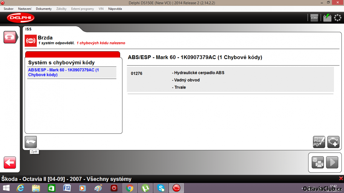

Dneska se mi pro jistotu vyskytl další problém.
Procházel jsem pojistky, protože mi přestalo svítit světýlko ve stropě. Prasklá pojistka.
Procházím další pojistky a vidím, že je tmavá i od ABS a prokluzu. Tak jsem ji vyměnil za stejnou. Neměl jsem nic zaplé.
Od té doby mi na kapličce svítí Oranžově ABS a prokluz.
ABS nefunguje a prokluz taky ne.
CO je špatně ? Jak to spravit ? :-(
Dostal jsem tip na pojistku v pojistkové skříni u motoru. Takže hned jak se v pátek vrátím domů, tak to prohlédnu.
Nemáte někdo schématko na tuto pojistkovou skříň?
Díky
Tak už sem ho našel, dá se stáhnout na stránkách škoda auto :)
Upraveno uživatelem Stackle
Problém jsem naleznul a je to úplně triviální.
Byla to pojistka u motoru na ABS a na prokluz. Všechny pojistky jsme prošli před článkem, který je výše. Bohužel až na potřetí jsme si všimli, že ta pojistka je opravdu prasklá, ale tak neštastně, že to nelze na první pohled zjistit. Vyměnili jsme ji a je to OK.
Takže chyba v lidském oku.

Skoro vůbec.
1. Potřebuješ vnější kryt klíčku OIII (nový z Ebaye nebo aliexpressu).
2. Ze svého klíče vyndáš vnitřnosti + immo čip + vyšroubuješ planžetku
3. Vložíš vnitřnosti, které musíš lehce upravit (ostřihnout, podle nového krytu) + našroubuješ planžetku + vložíš immočip
4. Vše poskládáš dohromady a je to ;)
Myslel, jsem si, že to bude těžké, ale nakonec jsem si takto udělal ještě 3. klíč k autu, ke kterému jsem dokoupil vnitřnosti a immo čip, vše dal dokupy, nechal nakodovat a fachá to taky :-)
Přeji úspěšnou práci :-)
PS: s upravováním toho plastíku co je součástí vnitřku velmi opatrně.
Zkusím udělat časem další a hodím sem návod i s obrázky, aby to popř. bylo pochopitelné i z obrázků :-)
