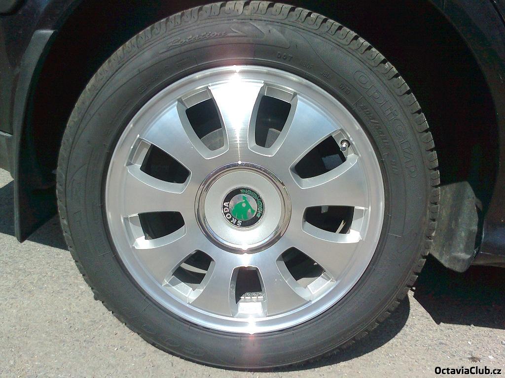

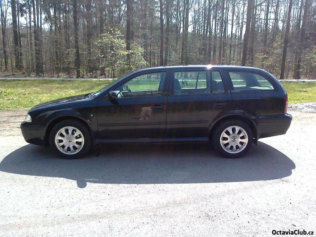

Díky moc chlapi, sorry, pár dná jsem tady prakticky nebyl - nestíhačka...
Ale Octa je od pátku na letních, obuto GoodYear Optigrip 205/55 R16 a zatím spokojenost... Auto je špinavý, takže zatím fotka není a asi ještě chvíli nebude, musí se to po zimě vyleštit a navoskovat a buď nemám čas a nebo je hnusně... ;)

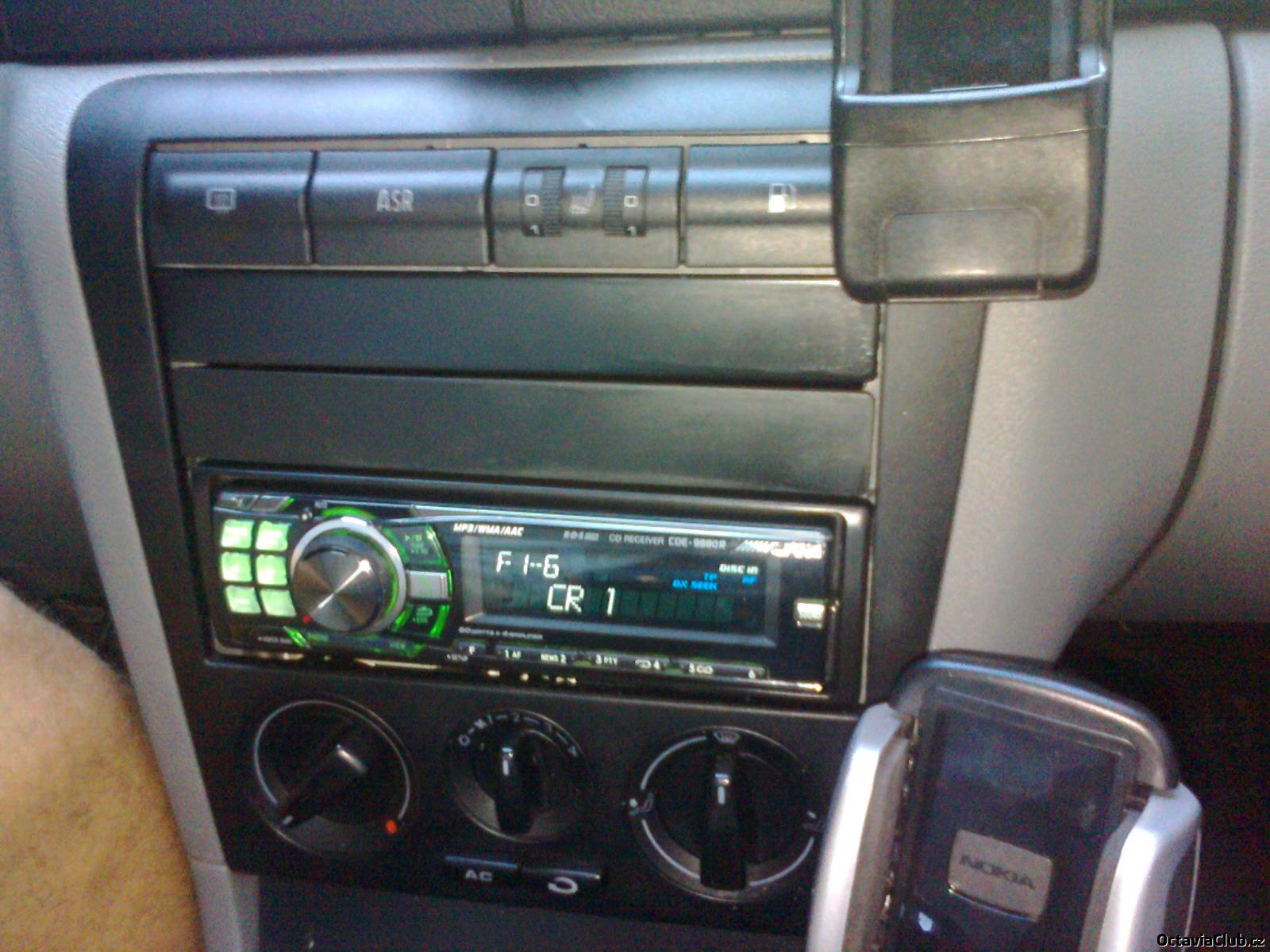

Trochu to tady oživím. Měl jsem trochu času, tak jsem trochu popracoval na autě.
Dodělání ostřikovací trysky z O2 do předface brzdového světla. Prosakovala mi voda motorkem, tak jsem to ani neopravoval a hodil jsem to do světla, jak to je popsáno v návodech.
Dodělány hagusy. Dlouho jsem uvažoval, jestli to tam dát nebo ne, nakonec ano. A hned druhý den mi nějaká chmatácká kurva ukradla kolo, takže na nich nemám co vozit. No, ale vypadá to lépe, auto je takové dospělejší :palec:.
Mám předface, tedy nedostanu vystřelováky bez kompletního překopání komfortního systému. Měl jsem MAXICAR 686, ale jak to tak bývá, rozlomil se a používal jsem to jako přívěšek na zamykání. Tak jsem koupil obal origo VW, vybrosil všechno možné, vypolodložil, upravil a hurá, konečně mám pořádný klíček.
