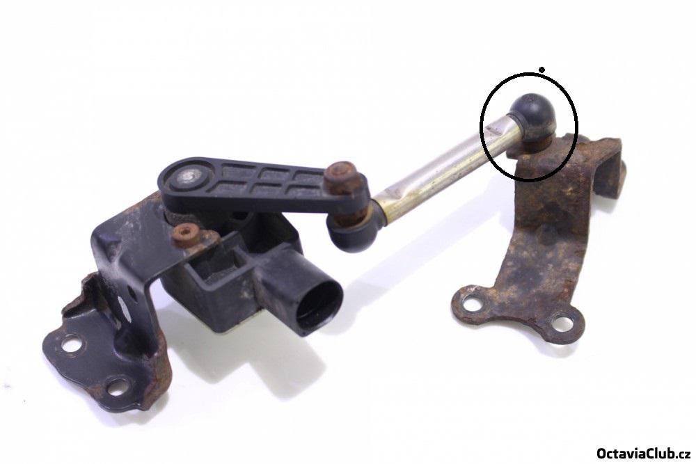

break006 Odesláno Srpen 19, 2016 Sdílet Odesláno Srpen 19, 2016 Dnes som zistil že mám zlomený snímač v tom nieste kde sa spája spodná časť ktorá je chytená o rameno z vrchnou častou. Je tam zalomena akoby ta gulička ktora sa nasúva do toho púzdra (neviem ako inak by som to nazval). Dá sa kúpiť len ta spodná casť? kedže vrchna je ok 0 Citovat Odkaz ke komentáři
Rolbař Odesláno Srpen 19, 2016 Sdílet Odesláno Srpen 19, 2016 nedá, ej to jeden celek, ale jde to opravovat 0 Citovat Odkaz ke komentáři
break006 Odesláno Srpen 20, 2016 Autor Sdílet Odesláno Srpen 20, 2016 A povieš aj ako? Ak to nieje tajné? 0 Citovat Odkaz ke komentáři
p2p Odesláno Srpen 20, 2016 Sdílet Odesláno Srpen 20, 2016 Pájka, trochu šikovnosti... Hlavně to pořádně rozhýbat... 0 Citovat Odkaz ke komentáři
Rolbař Odesláno Srpen 20, 2016 Sdílet Odesláno Srpen 20, 2016 přesně jak píšeš, nebo navařit kuličku nazpět k držáku.... hlavní co dodržovat, tak každých 30 000 km ty kloubky promazat a zkontrolovat 0 Citovat Odkaz ke komentáři
