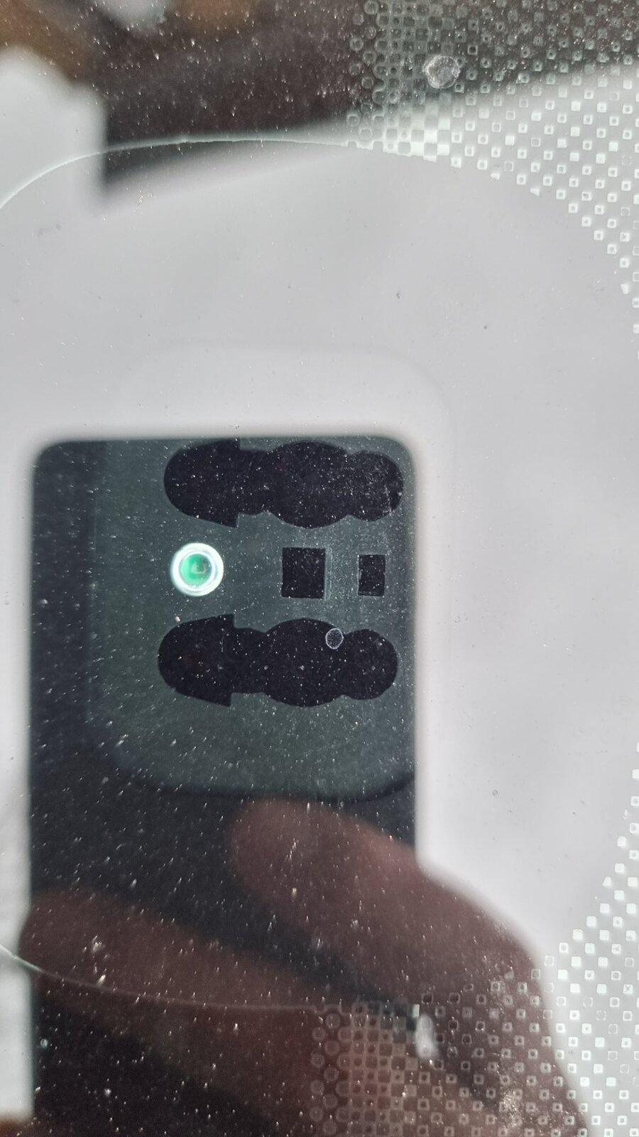

Senzor na stěrače mám tenhle a automatický stírání funguje tak jako u jiných aut
https://i.imgur.com/lmYXmpn.jpg
Upraveno uživatelem Vlad
