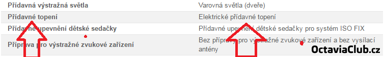

Baridor Odesláno Leden 9, 2017 Sdílet Odesláno Leden 9, 2017 Zdravím, našel jsem si dvojkovou oktávku 1.9 tdi 77kW, vypadá v dobrém stavu, až na xenony asi v nejvyšší výbavě (dokonce aji střešní okno) je dovezená z Německa a nechal jsem si ji ověřit u Cebia.cz. Ve výbavě koukám na nezávislé topení a je tam zmíněno, že není, avšak dále čtu a vidím přídavné topení ANO. Je to přídavné topení myšleno, že při určité venkovní teplotě se začne dohřívat motor na provozní teplotu? Díky za rady :) 0 Citovat Odkaz ke komentáři
jar_da Odesláno Leden 9, 2017 Sdílet Odesláno Leden 9, 2017 přídavné topení - elektrické by podle mě mělo být myšleno jako elektrická spirála ve topení, která ohřívá procházející vzduch tímto místem přídavné nezávislé topení - klasické webasto, které je spínání buď dálkou nebo se dá naprogramovat na maxidotu 0 Citovat Odkaz ke komentáři
Baridor Odesláno Leden 9, 2017 Autor Sdílet Odesláno Leden 9, 2017 Dobře, díky :) jde mi o to, že je to v automatu a známý má Tourana 1.9 tdi 77kw taky automat a než ho ohřeje aby si mohl zatopit tak to trvá asi 20km, možná i víc, tak abych v zimě neumrzl. :D 0 Citovat Odkaz ke komentáři
Radas Odesláno Leden 9, 2017 Sdílet Odesláno Leden 9, 2017 (upraveno) Mě webasto spíná pod teplotou 5° a jede až do doby ohřevu vody v okruhu 70° poté se vypne.Dnes jsem se o tom přesvědčil neboť jak jsem stál ráno na křižovatce tak šel z boku oblak dýmu/venkovní teplota -18°. No a ve finále se divým proč mám tak velkou spotřebu když jede Webasto a ještě do toho si bere motor.No uvidíme jak to bude jaro-léto Upraveno Leden 9, 2017 uživatelem Radas 0 Citovat Odkaz ke komentáři
Tomas6 Odesláno Leden 9, 2017 Sdílet Odesláno Leden 9, 2017 Jo něco to sežere.Ale zas to teplo viď?Bufik je.fajn. Jinak auta co jsou třeba z Itálie nemají ptc,elektrický topný článek v topení.To je právě to přídavné topení.Takže pokud ve výbavě je a je funkční tak mrznout nebudeš.Myslím že automat na topení vliv nebude mít. 0 Citovat Odkaz ke komentáři
Baridor Odesláno Leden 9, 2017 Autor Sdílet Odesláno Leden 9, 2017 Tomas6 - Jestli to dobře chápu, tak je to jen nějaké topné těleso, které ohřívá vzduch do kabiny téměř hned po nastartování? Vůbec neohřívá motor? 0 Citovat Odkaz ke komentáři
