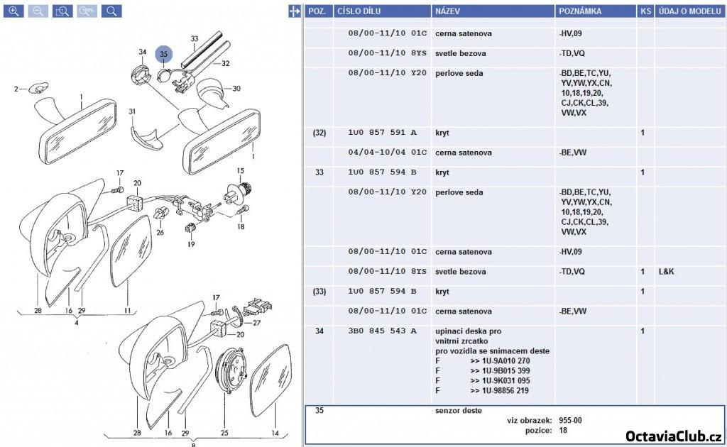

Protože se množí dotazy, jestli se dá dodělat dešťový senzor, tak ano dá. Musíte vyměnit sklo - je na něm jiná patka, na kterou se připojuje zrcátko. Patka je dutá. Přijde do ní nejprve NOVÁ gelová podložka pod dešťový senzor.
Co je na to potřeba
  1. vhodné sklo (patka viz 34 na obrázku níže)
  2. relé stěračů 1J0 955 531 číslo 192
  3. dešťový senzor 1J0 955 559
  4. zrcátko, musíte pohledat viz obrázek níže
    • hledejte i jiné vozy než O1 (jde jen aby sedlo zrcátko na patku)
    • já mám např. el. zatmavovací z toleda
    • pasují koncernové obdobné generace
    • O2 před FL má taky stejé
  5. schopný elektrikář, který vám udělá kabeláž a zkompletuje (já jezdím za Vašou - vaclavnerusil@seznam.cz)
Komplet mě to vyšlo cca na 2.986 Kč bez skla
  • 560 Kč el. zatmavovací zrcátko
  • 400 Kč relé stěračů
  • 600 Kč kabeláž + instalace u Vaši
  • 941 Kč nové plasty na zrcátko (30, 31 viz obr níže)
  • 266 Kč gelová podložka
  • 219 Kč basa piv jako poděkování za atypickou výměna skla

Jo a ještě mám na tebe dotaz: na to okno ( s dešťovým senzorem ) nepůjde nasadit klasický zrcátko, i kdyby se tam dala třeba ta gelová podložka? Myslím to tak, že bych si zatím dal klasický zrcátko a popř někdy třeba dešťák dodělal...

Z zrcátku:
Mrkni na obrázek v předchozím příspěvku. Číslo 2 je klasická patka zrcátka. Číslo 34 je patka na dešťový senzor. Opravdu zrcátko nasadit nepůjde. Jediné co by jsi mohl udělat je sehnat někde zrcátko s nohou na dešťový senzor a nasadit ho jen tak, bez gel. podložky a ostatního příslušenství. Případně by se dala u starého zrcátka vyměnit jen ta noha za jinou na senzor, ale bude se to dost blbě shánět.
S tou dopravou asi jiná možnost nebude, ta doprava "zdarma" by asi byla moc riskantní. Pochybuju, že najdeš levnější dopravné s pojištěním.
S tím zrcátkem dík za info, ale času je zatím hromada, abych se rozhodl a popř koupil co budu potřebovat, abych měl vnitřní zrcátko, ať už s dešťákem či bez. Dvojková Octavia nefacelift by mohla mít takový zrcátko s dešťákem a samozatmavováním celkem běžně k dostání a mělo by pasovat, ne? Pokud to samozatmavování vůbec bude na O1 fungovat...
