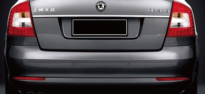

Tak když to dobře dopadne tak během 14 dnů je budu mít na autě ;)
Homologace podmínkou tak uvidíme...podle toho jak to bude vypadat v reále.Nezávazně jsem je objednal od známého co dělá autodíly.
To jsou přece origo škoda pro čínskou verzi, takže schválené zcela jistě budou, pokud tedy nejdeš do nějaké napodobeniny.
