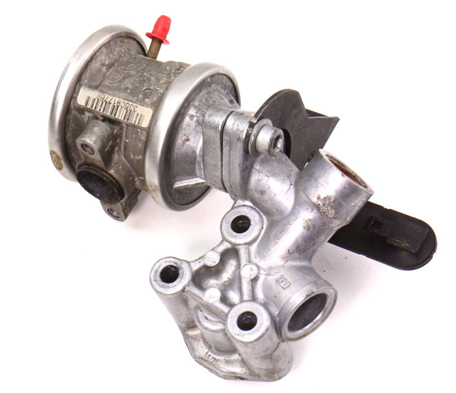

Teď mě trápí jiná věc a to že mi jednou za čas vyskočí chyba p0411 -sekundarni vzduch... Mohl by mi tu někdo popsat co všechno k tomu patří ať vím kde hledat... Popřípadě obrazky ocením... Našel jsem toho na fórech spoustu ale nikdy jsem se nedopidil co všechno do tohoto systému patří... Omlouvam se zakladateli že to řeším tady :-)

Ohledně toho SAI si zkontroluj hadici, která vede od airboxu před sací svody a pak dolů do čerpadla sekundáru. To čerpadlo je vpředu dole na straně spolujezdce. Je to taková bambule za nárazníkem. Pak zkontroluj vedení hadic ke kombiventilu. Najdeš ho na pravě straně motoru pod napínákem řetězu vaček. Jinak spustí se Ti sekundár po nastartování? Dělá to takový zvuk jako vysavač a po chvíli to přestane.
Ano normálně po startu spustí a třeba i 2x po minutě.. jak kdy. Ale jednou se pustí pokaždé...
Cestu od airboxu znám až k tomu ventilu... Dál už jsem se nedostal.. tam jediný co bylo tak byla praskla hadice od čerpadla do toho ventilu... Vyřešeno... Ale ale za ventil dál už jsem se nějak nedopidil.. někde jsem četl že s tím má něco společného i palivová soustava a ještě něco...

Ano tak to vypadá, blbě jsem se vyjádřil... V těch mistech co jsem označil je kus nějakýho plechu a na tom těsnění, to všechno je sešroubovaný.. je to proste zaslepeny :-D někdo si asi hrál v domnění že to je klasika EGR
