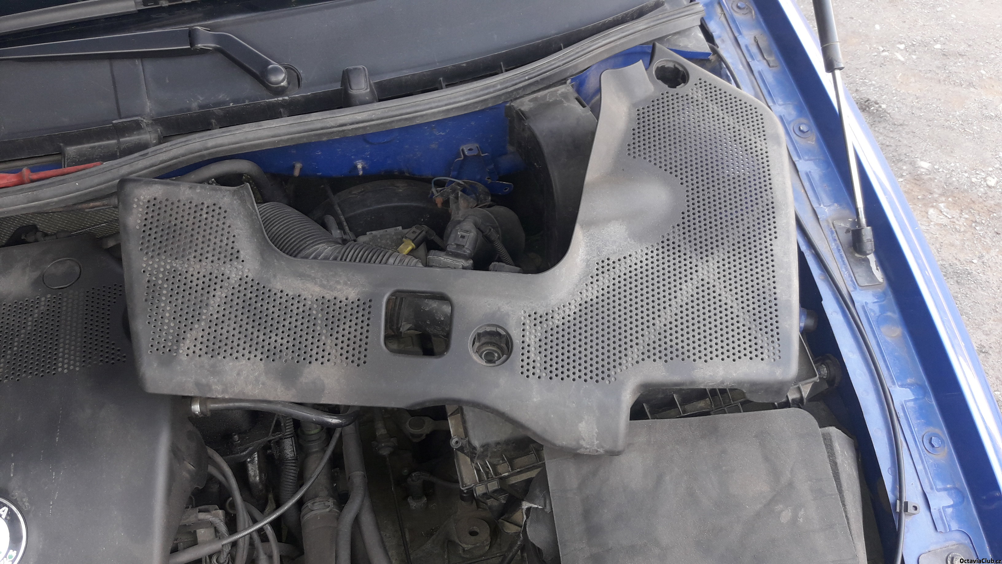

Otevřít kapotu motoru a demontovat ten menší plastový kryt

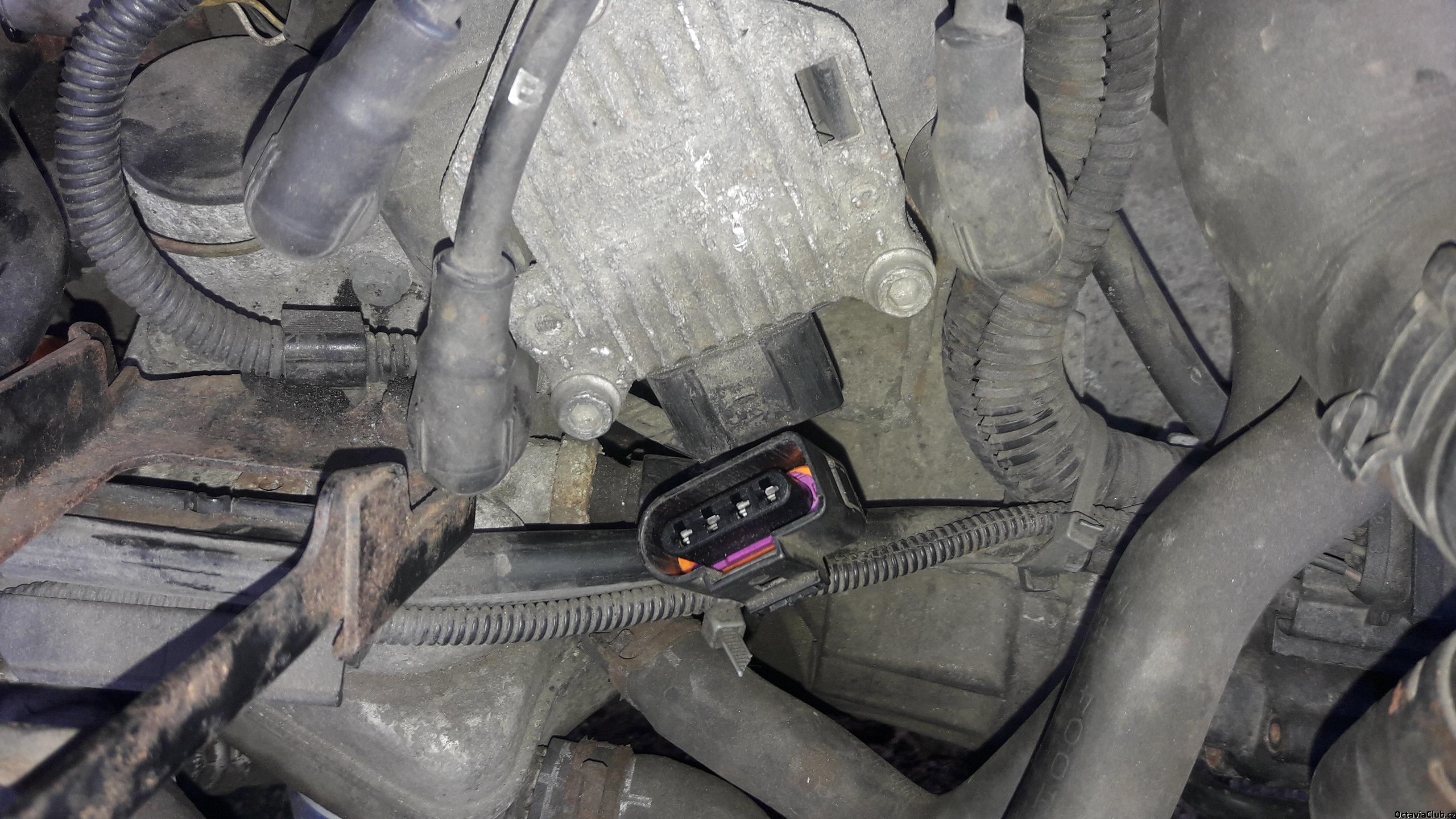

20180315_153151.jpg                           cívka se nachází vlevo dole na motoru vedle nátrubku pro olejovou měrku
                  vycvaknem z cívky konektor povolíme 3 imbus šrouby co drží samotnou cívku

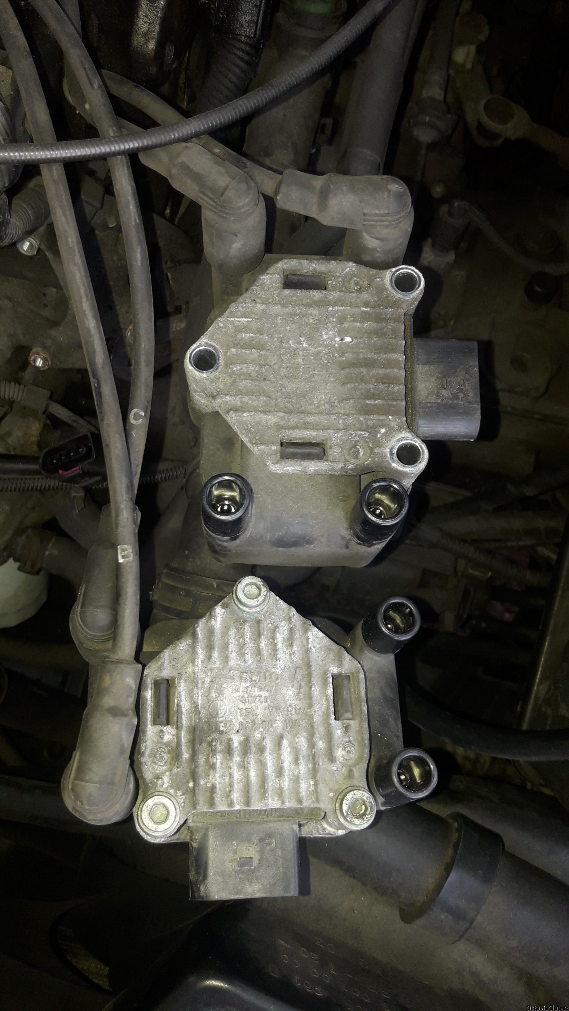

připravíme si novou či jinou funkční cívku a postupně si ze staré cívky na novou zpřeházíme vysokonapětové kabely a novou cívku přišroubujem zpět na motor

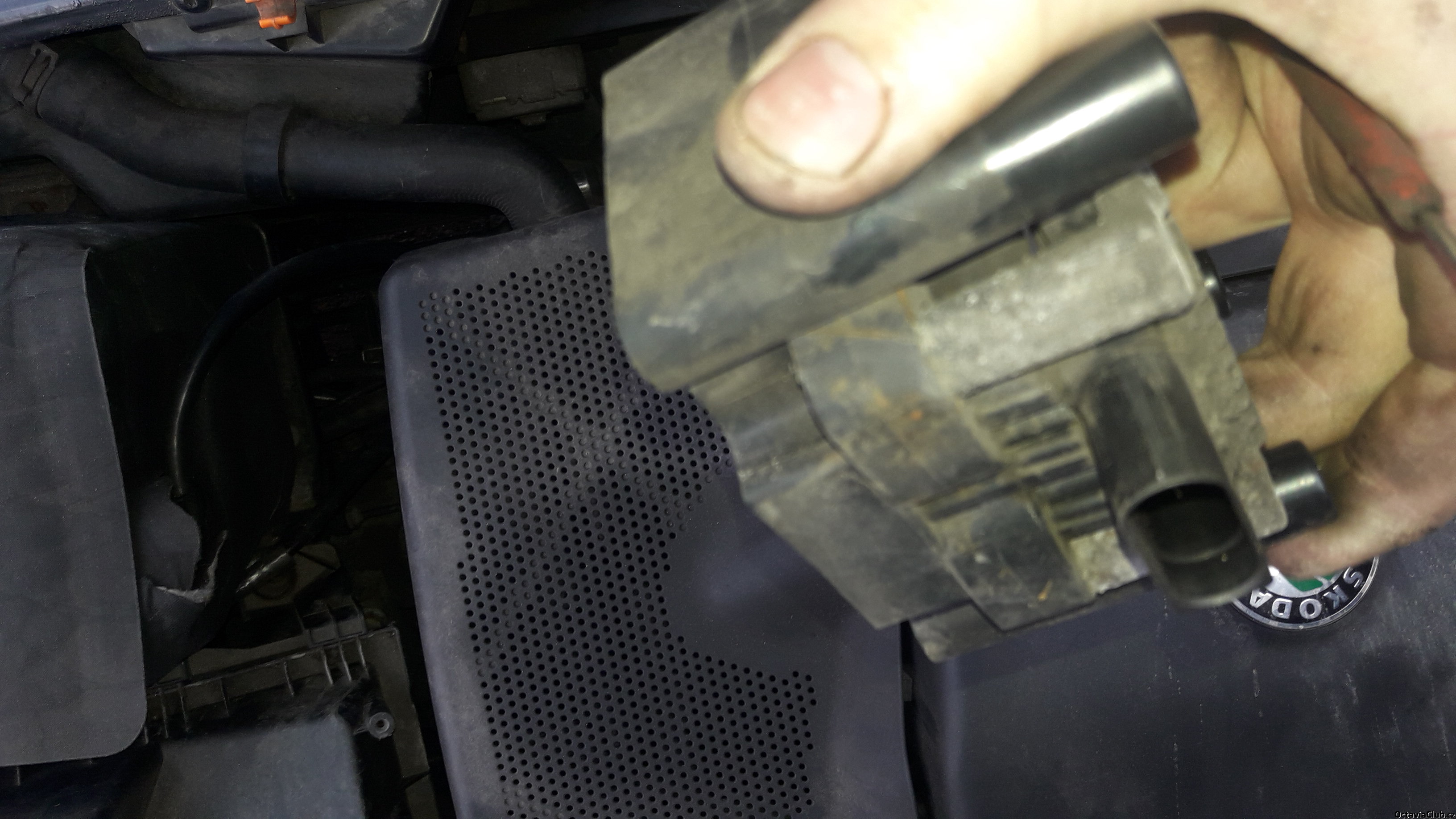

20180315_154014.jpg                 nacvaknem zpět elektrický konektor a namontujem zpět plastový kryt motoru
                         tímto máme hotovo zavřem kapotu motoru startujem a odjíždíme  :palec:
