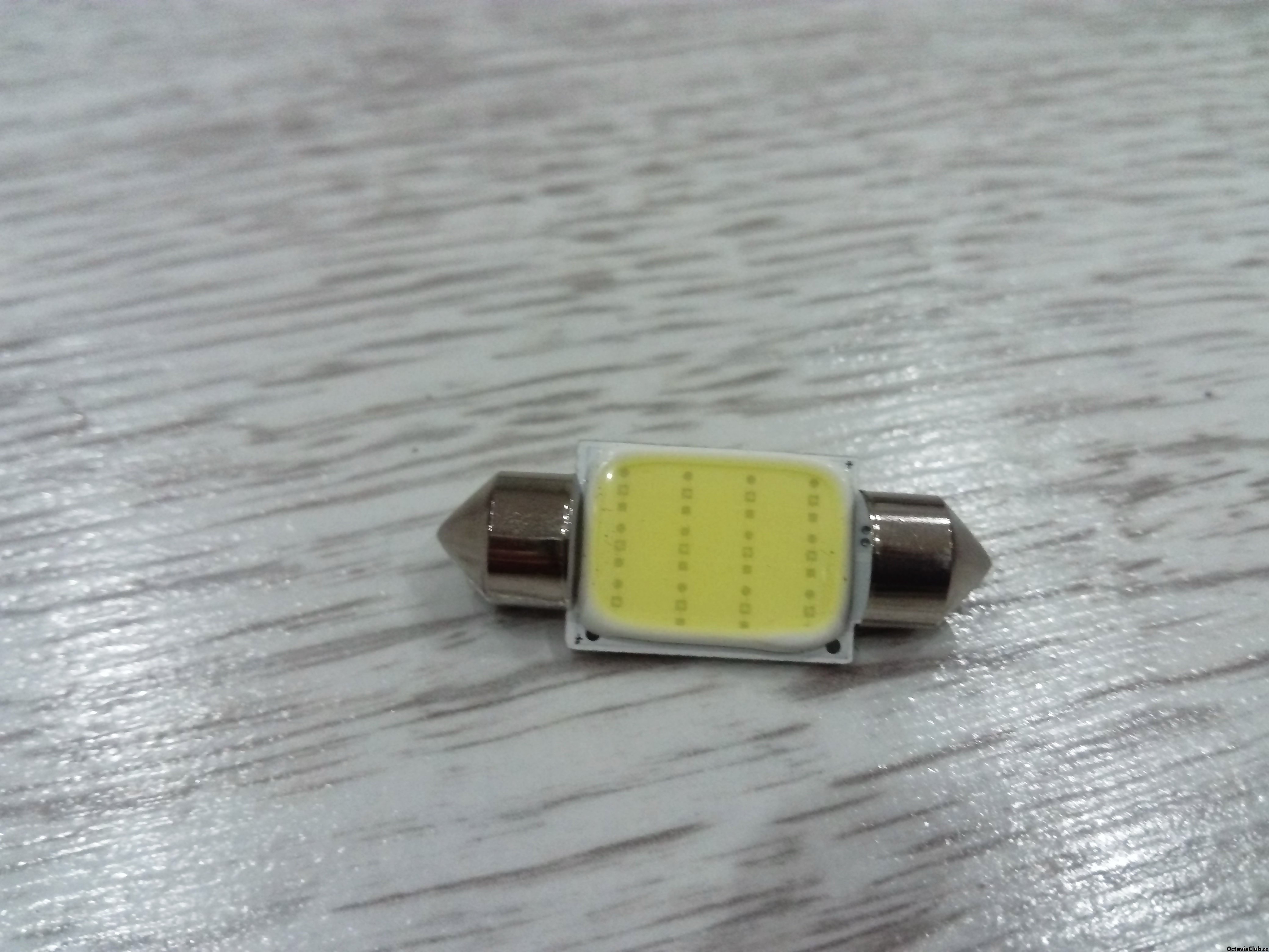

Housac Posted April 30, 2018 Share Posted April 30, 2018 Zdravím, mám celkově problém s ledkama v mé O II. To že mi nejdou ledky v obrysovkách jsem už vzdal (ani Osram), ale mám už asi čtvrté ledky na osvětlení reg. značky. Vždycky svítí jen pár měsíců, před týdnem jsem si všiml, že obě "mrkají". Tak na to koukám a jsou tam 3 řady ledek vedle sebe a u každé žárovky bliká jedna řada. Žárovky jsem kupoval z číny, byli poměrně drahé a tak jsem si myslel, že vydrží o něco déle. Můj dotaz zní, máte nějaké ledky odzkoušené, "kupované" v ČR co fakt vydrží, nebo mám ty ledky vzdát (strašně rád bych měl žárovky co by svítili bíle), nebo je chyba jinde? Může mi s tím někdo pomoct? Děkuji 0 Quote Link to comment

beowulf Posted May 1, 2018 Share Posted May 1, 2018 V obrysovkách ti budou svítit čínské co mají tzv canbus (je to jen paralelně připojený odpor jako zátěž), to stejné dáváš i do SPZ, odpor se časem zničí nebo teplotou sám odpájí a tobě ledky přestanou svítit. Druhá varianta je, že ti umře celá ta čínská ledka. Mám Ledky v celém autě, nejdéle mi drží ty ve dveřích (zatím cca 4 měsíce, ale dveře svítí jen při otevření a zavření dveří, takže led nejsou tolik namáhané). V jedné obrysovce musím teď cca po měsíci vyměnit (obrysovky mi ale svítí jen když je tma, kdybych s nima svítil celý den, tak vydrží tak týden). Ve stropních lampičkách jsem teď během týdne vyměnil všechny (cca po 2 měsících provozu, ty sice nejsou Canbus, ale ten čínský čip taky moc nevydrží) a do SPZ jsem dal jednu normální čínskou ledku a na druhou jsem napájel odpor který snese větší zátěž (zatím měsíc a bez problémů). Až budu na naťasu, tak ti tu přidám fotky použitých led. Jinak na fóru je někde vlákno, kde to kluci řešili už před několika lety, tak jen ať víš. Měj se. 0 Quote Link to comment

Housac Posted May 13, 2018 Author Share Posted May 13, 2018 přesně tyhle mám a jedna řada ledek na obou dvou problikává, takže vzdávám ledky, fungují jen v interiéru 0 Quote Link to comment
