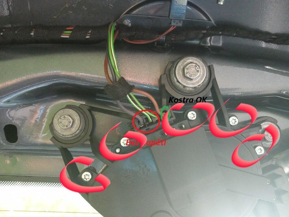

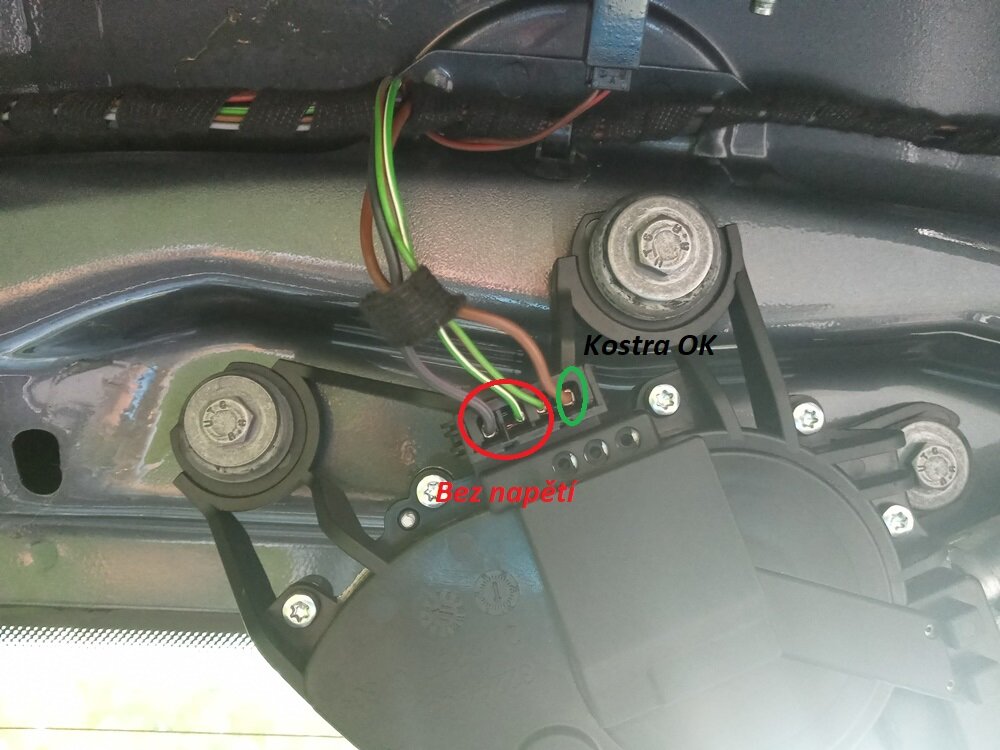

Radas Odesláno Srpen 28, 2020 Sdílet Odesláno Srpen 28, 2020 (upraveno) Zdravím Vás, Dnes jsem se pustil do hledání problému nefunkčního zadního stěrače, který mi přestal fungovat úplně. Na konektoru u motorku jsem nenaměřil 12 V proti kostře a po rozpojení konektoru v pátých dveřích a znovu zapojení již napětí nebylo. Provedl jsem rozebrání přechodky, jestli nejsou polámané dráty, ty jsou OK Prohlédl jsem konektor na levé straně vozu u blatníku. Propípáním konektrou ve spodní části vozu a motorku měřákem, jsou kabely v pořádku. Konektor, který vede od přední části vozu je bez napětí. Pojistka je OK. Pravá páčka reaguje na přední cyklovač + ostřik a zadní ostřik. Lze nějakým jiným způsobem prověřit funkčnost páčky v poloze pro stírání zadního stěrače, nežli výměnou za druhou páčku. V celku mi, ale vrtá hlavou proč zde není ani volt. V seznamu chybového hlášení nění žádná poznámka Tak napětí v kabelové svazku se rozběhlo, nevím jak.Na patici motorku napětí je na všech drátech hnědý/černofialový 11,50V a hnědý/zelenobílý a zelenočervený 10,50 V. Po připojení motorku na 12 V přímo na kontakty funguje. Při zapojení patice již motorek nereaguje. Upraveno Srpen 30, 2020 uživatelem Radas 0 Citovat Odkaz ke komentáři
Radas Odesláno Září 14, 2020 Sdílet Odesláno Září 14, 2020 Dnes instalován nový motorek zadního stěrače,opět můžeme stírat.V původním motorku je vadný modul,pokoušel jsem se sehnat pouze samotný modul, ale marně.Odesláno z mého 5060D pomocí Tapatalk 0 Citovat Odkaz ke komentáři

kocka87 Odesláno Září 14, 2020 Sdílet Odesláno Září 14, 2020 Netušim jestli mám origo, ale předpokládám, že ano. Nicméně jsem povolil šroubky viz foto, sundal kryt, proletoval tišták a stěrač funguje jak má. 0 Citovat Odkaz ke komentáři
