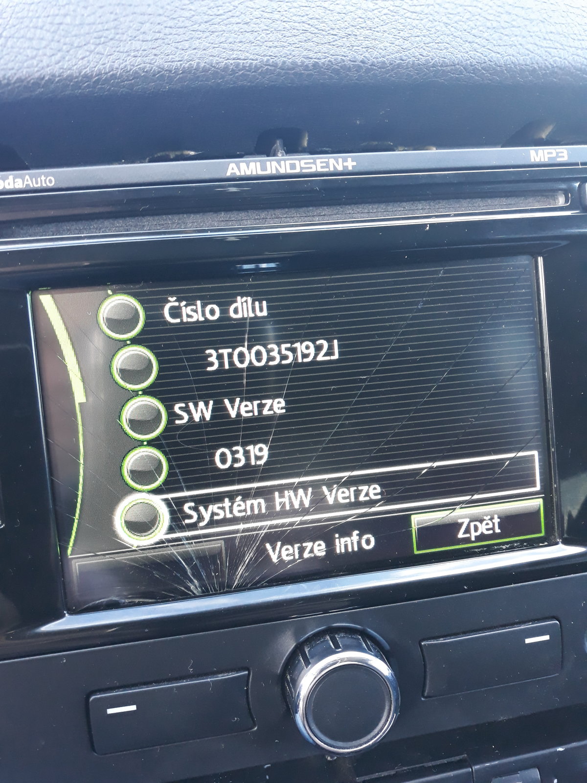

holinama Posted January 8, 2019 Share Posted January 8, 2019 V 1. 1. 2019 at 18:03, pablox napsal: Dobrý deň, mám Amundsena 3T0 035 191s FW 0227a chcel by som ho aktualizovať na FW0235, nikde ale neviem stiahnuť ISO, vie mi niekto poradiť? Mapy nepotrebujem, to rádio má strašné zlý príjem rádia, tak verím, že to aktualizácia FW upraví. Ďakujem za pomoc. Firmware pro toto číslo jednotky asi neseženeš... a co vyndat jednotku a připojit do ní nějakou jinou anténu? Třeb je to antenou a ne firmwarem. před 10 minutami, Tomekkk napsal: Dobrý den, chtěl by se zeptat, zda lze Amunsen plus s logem škoda a zeleným podsvitem předělat na červené podsvícení a logo Seat? SW by šel asi přehrát, ale podsvícení by se muselo asi přepájet? Nemáte někdo zkušenost s takovou úpravou? No tak jde to, ale je to dost složíté... a co zkusit inzerát, jestli by někdo nevyměnil jednotku Seat za jednotku VW ? Jsou lidi, kteří chtějí přesně opačnou konverzi než ty :-) 0 Quote Link to comment
pablox Posted January 9, 2019 Share Posted January 9, 2019 (edited) On 8. 1. 2019 at 9:51 AM, holinama said: Firmware pro toto číslo jednotky asi neseženeš... a co vyndat jednotku a připojit do ní nějakou jinou anténu? Třeb je to antenou a ne firmwarem. No tak jde to, ale je to dost složíté... a co zkusit inzerát, jestli by někdo nevyměnil jednotku Seat za jednotku VW ? Jsou lidi, kteří chtějí přesně opačnou konverzi než ty :-) Nakoniec sa mi to podarilo. Úspešne som aktualizoval jednotku 3T0 035 191 z FW 0227 na FW 0357. Pridávam link s FW na stiahntuie a návodom, treba na to tri CD a aktualizovať postupne, jedna aktualizácia cca 30-45min. http://www.mk5golfgti.co.uk/forum/index.php?topic=75229.0 Čo sa týka signálu, to momentálne ešte testujem, vyzerá to ale, že je to o kus lepšie, vyskúšam v priebehu ďalších dní. Ak nepomôže, na jar budem riešiť HW Časť. Edited January 9, 2019 by pablox 0 Quote Link to comment
holinama Posted January 9, 2019 Share Posted January 9, 2019 aha! Omlouvam se...myslel jsme že jde o Amundsen+ :-) 0 Quote Link to comment
pablox Posted January 9, 2019 Share Posted January 9, 2019 V pohode, ak to pomôže niekomu ďalšiemu, potom budem rád :) 0 Quote Link to comment
