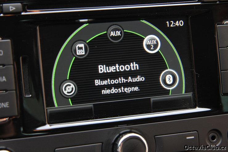

k hudbě, po párování zvolíš "media" a tam by ti to mělo nabídnout. Nebo jinak: zapneš rádio, podle toho co ti hrálo naposledy se ti zapne buď přehávání nebo rádio. Pokud rádio, pak stiskneš média a začne přehrávání (jak píšeš buď karta nebo cd, v mým případě karta nebo usb), stisknu znovu media a ukáže se mi nabídka zdrojů: karta, usb, bluetooth (v mým případě), vyberu a přehrávám...
Obrázek je z netu, příklad zobrazení nabídky zdrojů.
