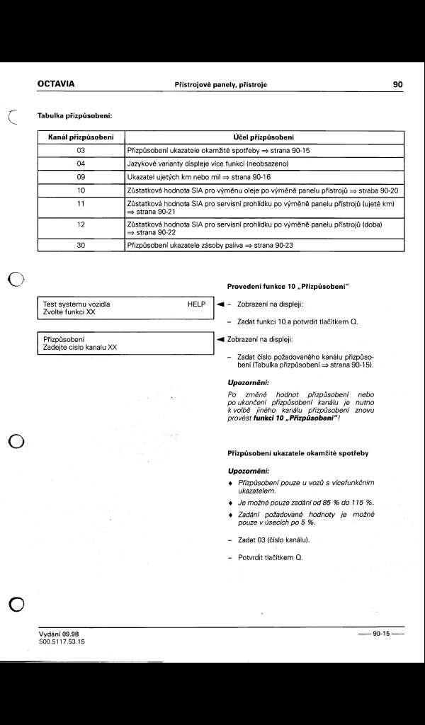

Zdravím všechny.
Mám rok a 3/4 1.9 TDi r.v.2000 AHF.Celou dobu mi palubka ukazuje poloviční okamžitou a i průměrnou spotřebu.Skutečná je od 5 do 6,5l.Ukazovaná 2,5 - 3,3l.Na jízdu to podle mě nemá vliv.Ostatní údaje taky souhlasí.A nikde jsem se nedočetl,jak se spotřeba měří.Neví někdo,kde hledat příčinu?

Dá se to nastavit na VAGu, je tam rozmezí ve kterém to ukazuje.
