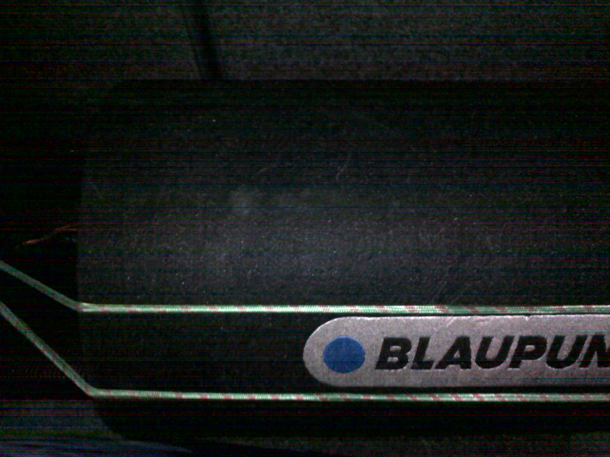

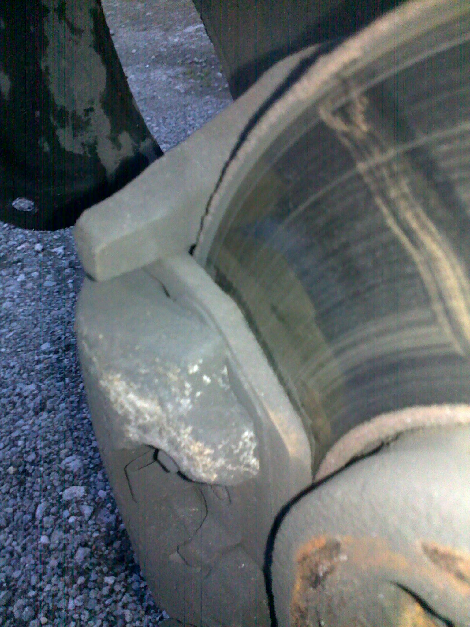

- montáž nového "bobika" (viz. foto - foceno večer, zítra dodám lepší foto)

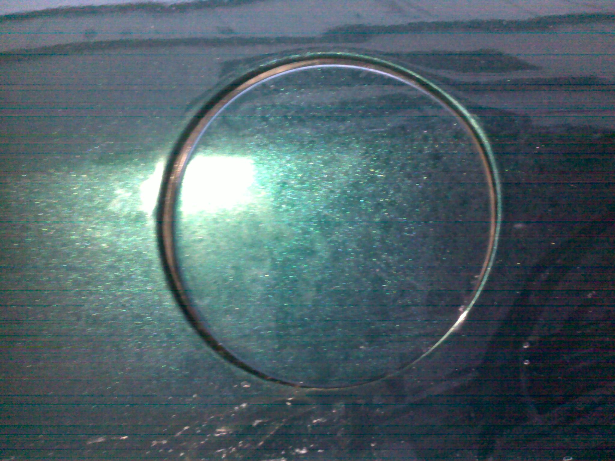

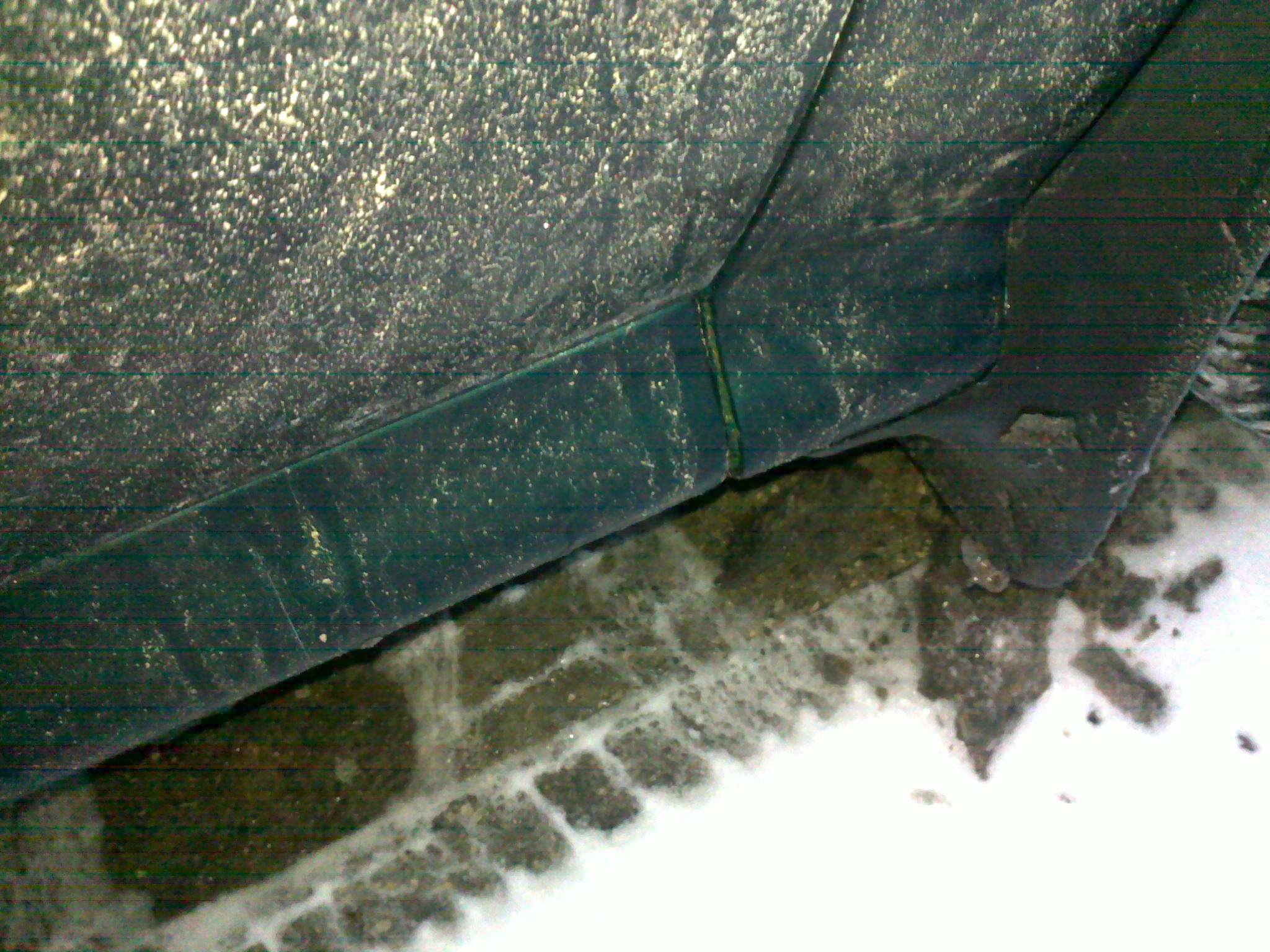

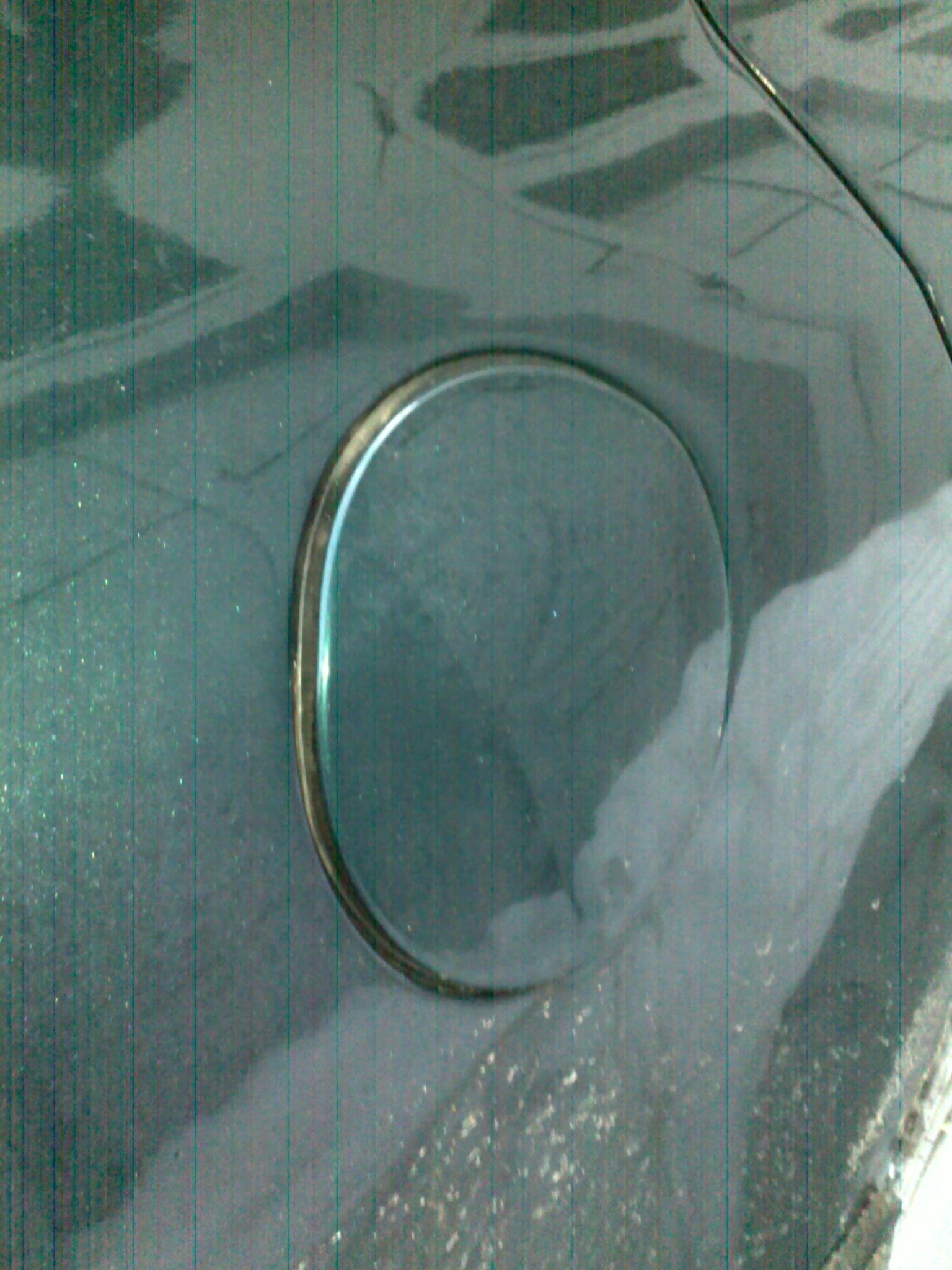

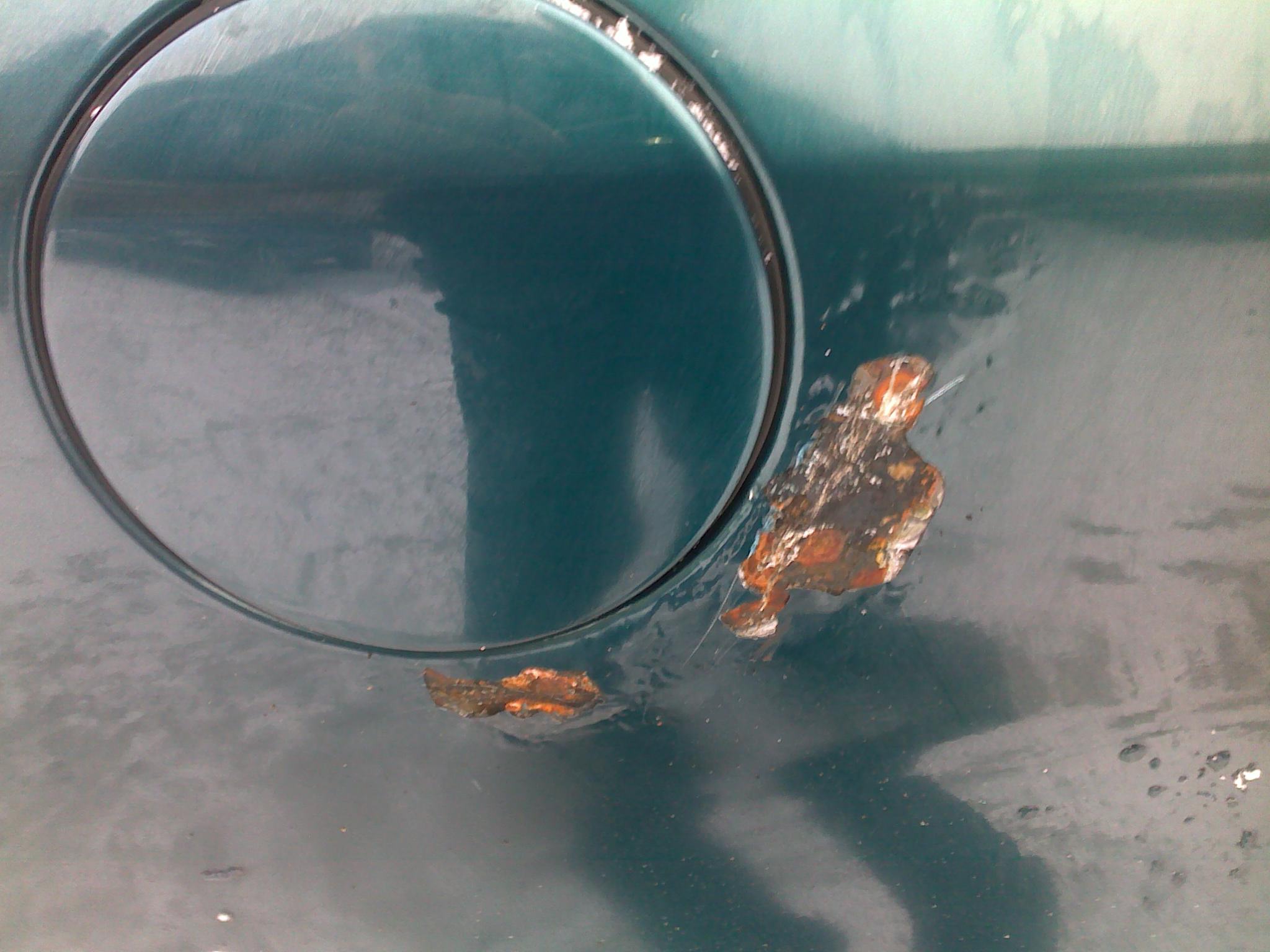

tak 18.12.2010 dostane Octa dárek na Vánoce - jde se opravovat víčko nádrže (vyříznutí, vyvaření, lakování - pomocí opravného plechu) a také spoj prahu spolujezdce s předním blatníkem :D
předběžná cena kolem 3500 Kč..
pokusím se dodat fotky před opravou a po opravě
18.12.2010 - 24.12.2010
- oprava víčka nádrže pomocí opravného plechu a opravu prahu spolujezdce - korodujícího spoje prahu a blatníku - vyříznutí, vyvaření, kitování, lakování (3500 Kč)
Oprava probíhala 6 dní, byl použit opravný plech, lak stříkaný pistolí, proto výhodná cena Je to perfektní, jsem spokojen, jen nahodím zadní podběhy až se oteplí
U víčka nádrže byly díry na palec po stržení laku, u prahu jen povrchová koroze, kterou vyřešila skelná vata a broušení apod.

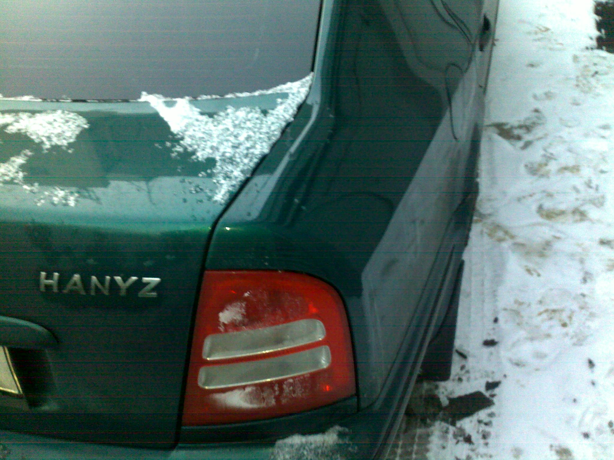

- montáž zadních podběhů
Tak jsem dneska namontoval zadní podběhy po 14-ti dnech od vyvaření víčka nádrže. Podběhy jsem měl neoriginál za 220 Kč/ks + šrouby 4,8x16 torx za 9 Kč/ks (podle děr v podběhu jsem jich koupil 20). Nejdříve jsem podběhy na myčce VAPkou vymyl šamponem a vodou o teplotě 65°C, opláchl ostmotickou vodou. Při přijetí ke garáži jsem sundal kola a namontoval podběhy. Vše pořádně vytřel hadrem na straně řidiče. Na straně spolujezdce jsem i přes mytí na VAPce vytáhl 4!!! hrsti bahna na trubce a znovu vodou umyl kapsu pod víčkem nádrže. Montáž podběhů je jednoduchá - díry jsou v karoserii připrveny (takové hvězdičky přímo na šrouby), jen jsem našel na každé straně cca 4-5 děr na šrouby a ne všechy pasovaly - na podběhu jich bylo celkově na každé straně asi 10 lol No, neoriginál podběhy Zítra hodím foto, snad už bude klid ohledně reznutí víčka nádrže :palec: Jinak podběhy drží jako přibité a montáž cca 30 minut 1 strana se sundáním kola a cigárem
