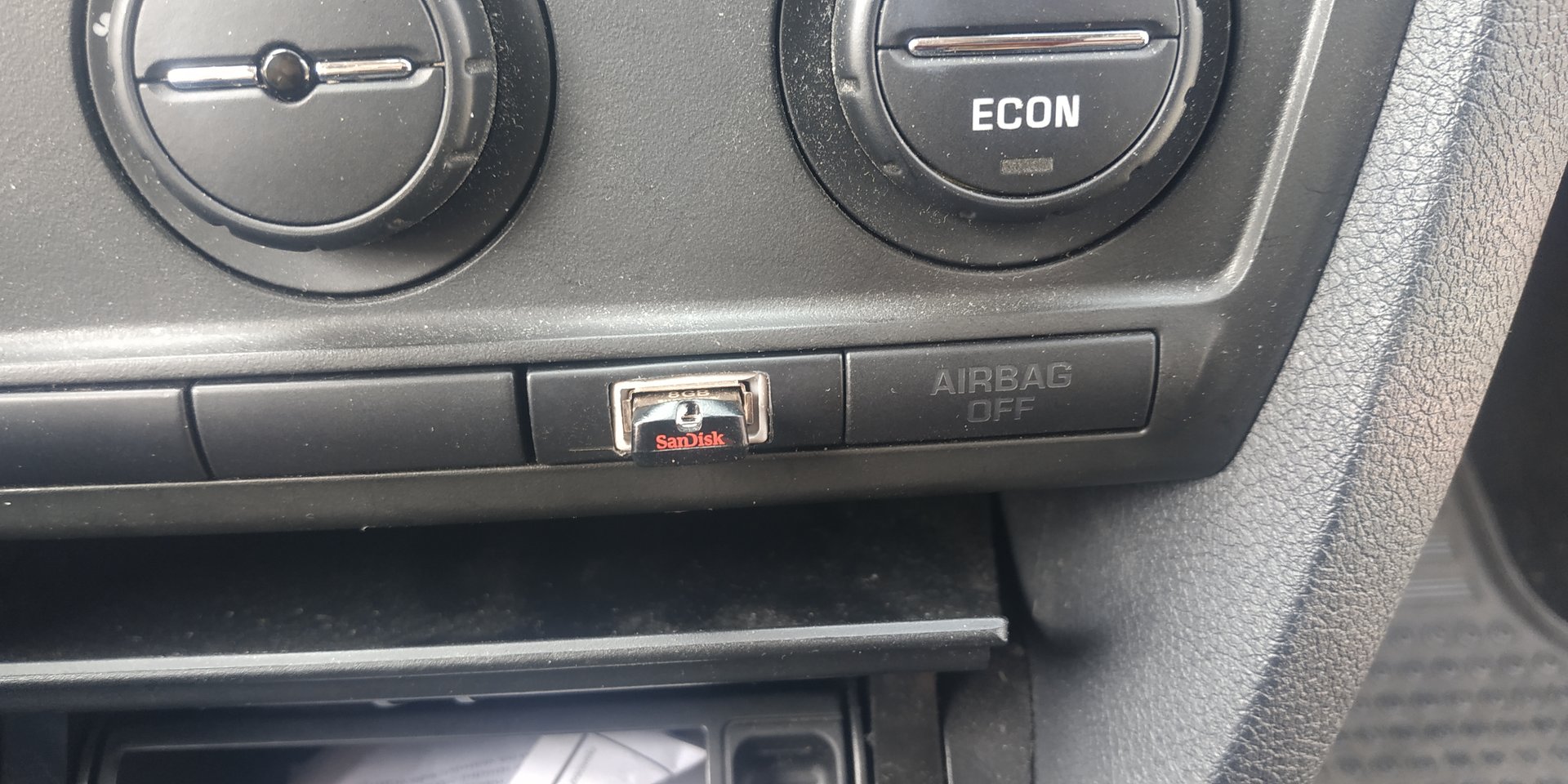

To USB je dobrá věc, akorát, to rádio má USB i zezadu ? Nebo taháš kabel ze předu z rádia ?
