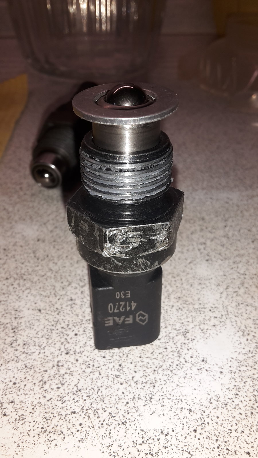

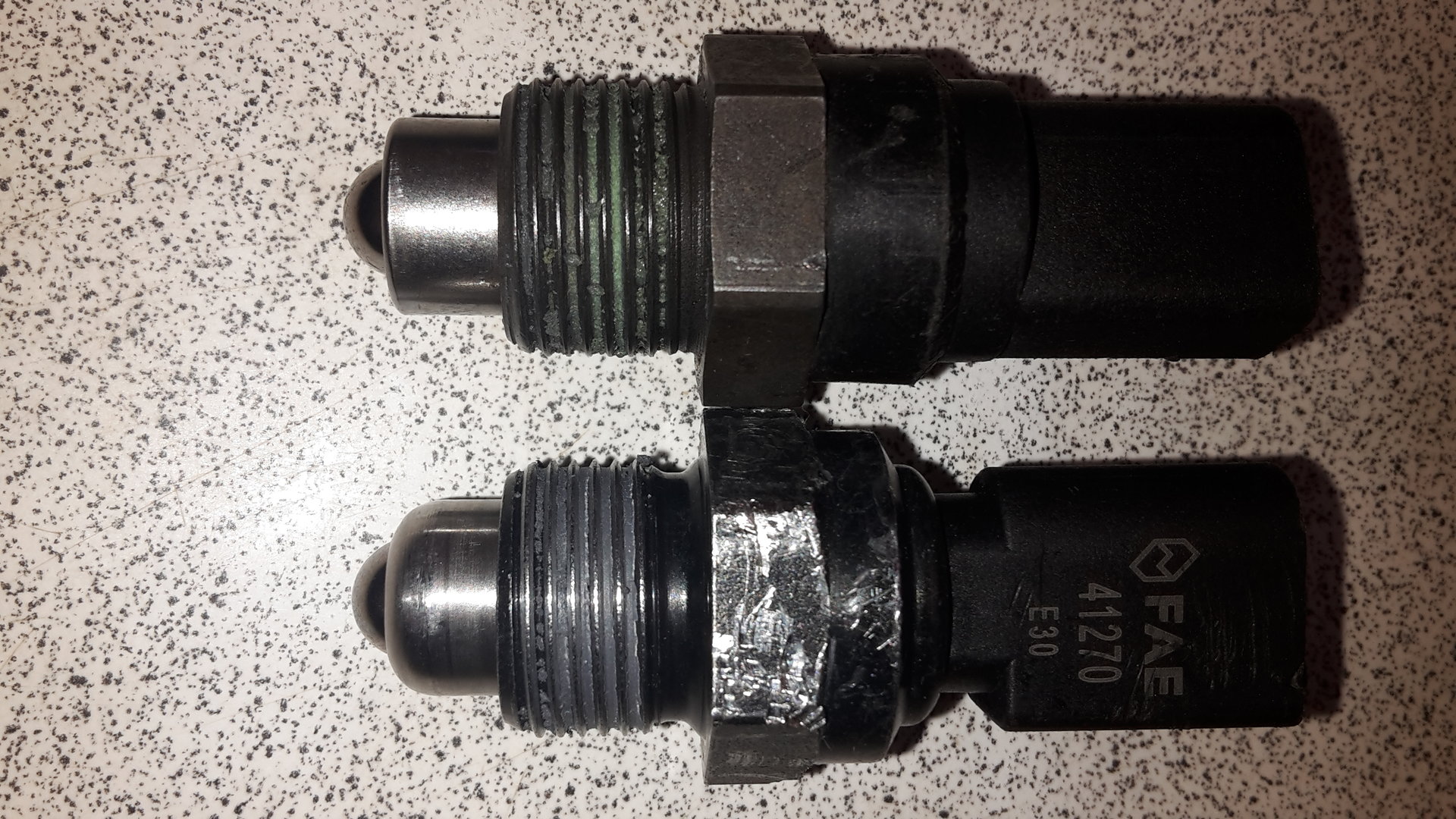

Staré čidlo padne, nové ne. Pro porovnání čidla na obrázku (to poškrábané je nové):
Celková délka - stejná
Délka závitu: Nový - kratší, starý - delší
Provedení 'hlavy' spínače: Nový - zakulacený, starý - válec
A ona podložka, která stejně nepadne:
Kupoval jsem stejný typ, se stejným přídomkem a stejně nepadne.
Uffff... O víkendu ten starý spínač utáhnu a pořádně prokvaltuju.
