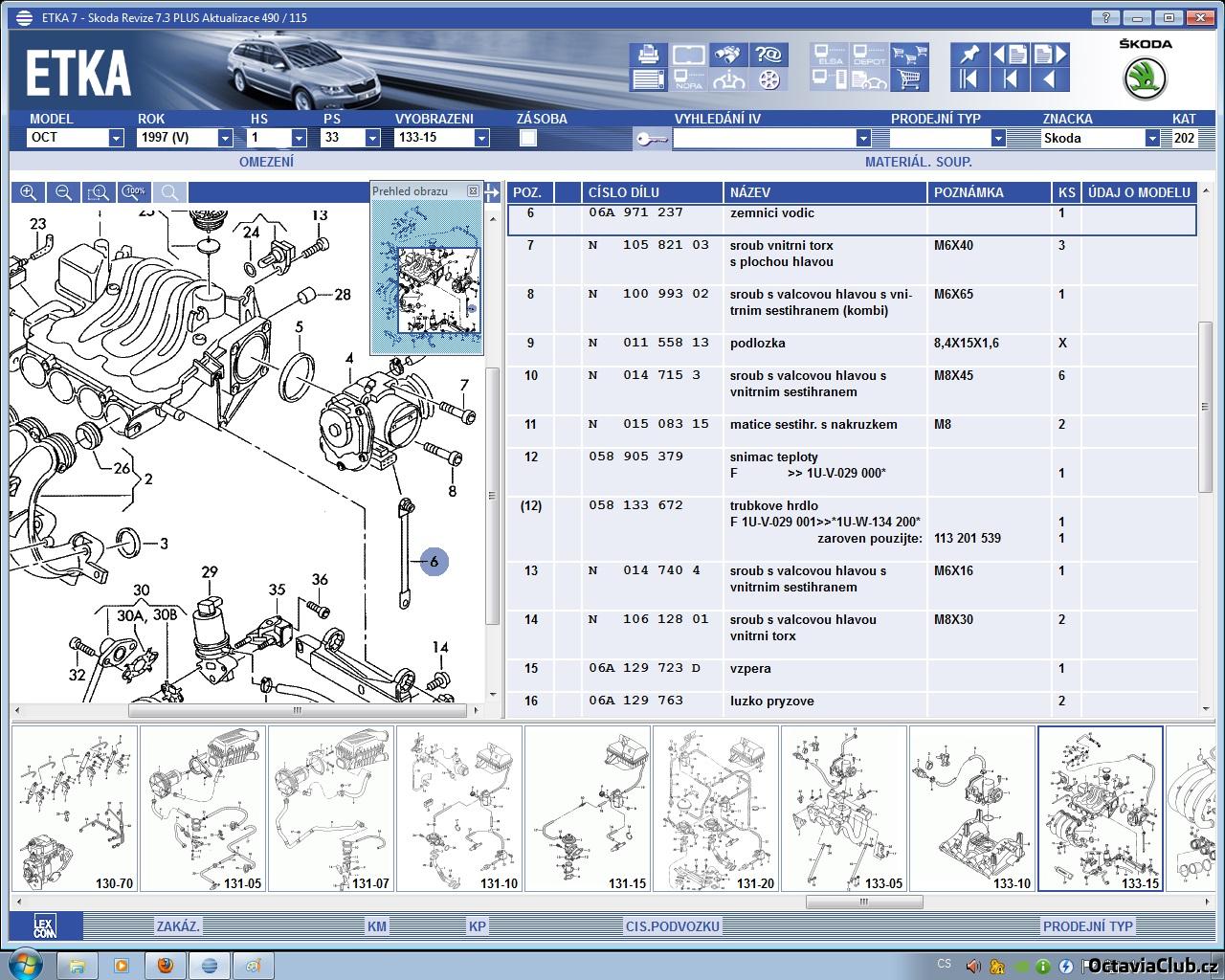

pepin9000 Odesláno Květen 10, 2013 Sdílet Odesláno Květen 10, 2013 Zdravím.mám dotaz měl sem venku škrtící klapku nasadil a o.k ale co mě zaráží je že sem se všíml že tam vysí pletenej měděnej placatej asi ukostřovací drátek a nevím jestli nebyl přichycenej ke klapce nebo k něčemu jinému.Mohly by ste mi poradit?Díky Lukáš 0 Citovat Odkaz ke komentáři
mausek Odesláno Květen 10, 2013 Sdílet Odesláno Květen 10, 2013 Zdravím.mám dotaz měl sem venku škrtící klapku nasadil a o.k ale co mě zaráží je že sem se všíml že tam vysí pletenej měděnej placatej asi ukostřovací drátek a nevím jestli nebyl přichycenej ke klapce nebo k něčemu jinému.Mohly by ste mi poradit?Díky Lukáš jj.je to ukostreni od klapky k hlave motoru, aby to jako-by to obehlo to plastove sani.pod zadni spodni sroub u klapky -videno od predku vozidla.....na obrazku cislo 6 0 Citovat Odkaz ke komentáři
pepin9000 Odesláno Květen 10, 2013 Sdílet Odesláno Květen 10, 2013 Díky může to mít na něco vliv?jako například na chod motoru? 0 Citovat Odkaz ke komentáři
mausek Odesláno Květen 10, 2013 Sdílet Odesláno Květen 10, 2013 Díky může to mít na něco vliv?jako například na chod motoru? klapka samotna je ukostrena jednim vodicem ve svazku v napojeni,takze dal fungovat bude,ale urcite to tam z nejakeho duvodu pridali,i kdyby jako pojistka,pac pres motor to jako celek neni ukostrene kdyz je sani plastove,ja dal pro jistotu svuj dalsi novej navic,delal jsem to tak (kompletni ukostreni dilu k motoru a motor ke kastli)uz od Š120 pres facko felinu az do octy. 0 Citovat Odkaz ke komentáři
