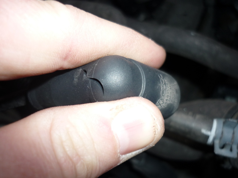

Tak jsem to teda dnes zkusil a musím říct, že přístup ke klapce není opravdu nijak složitý a návod který linknul labus je více než dostatečný. Já jsem teda nakonec pro ulehčení a hlavně odzkoušení jestli vůbec bude mít čištění vliv, zkusil jednodušší variantu a to takovou, že jsem klapku z auta nevyndával, ale pouze oddělal hadici, klapku opatrně pročistil nasazenou na autě a potom prostříknul nějakým sprayem který mi byl doporučený a musím říct, že výsledek je super!! Auto přestalo cukat a jeden normálně! Pouze co jsem objevil a předtím si toho nevšimnul je jakoby vynechávání jednoho válce na volnoběh a lupání jakoby probíjení od cívky (tu mám novou stejně jako svíčky) takže jsme šli s bratrancem po kabelech dokud nedostal strašlivou pecku od kabelu číslo 1... kabel je na začátku u cívky naprasklý viz foto... je možné aby to tudy probíjelo a jakoby vynechával chvilkově jeden válec??

díky.... protože tomu rozumím opravdu jak koza petržely můžete poradit jaký kabel koupit?? Je to kabel číslo 1, ale např. na auto kelly se mi ukazujou jen kabely pro r. v. 08-00 a dál a já mám 1998 a kod motoru AKL... na auto kelly je jen nějaké aqu nebo tak nějak... můžete kdyžtak hodit odkaz??
mrkni na škoda díly :palec:
