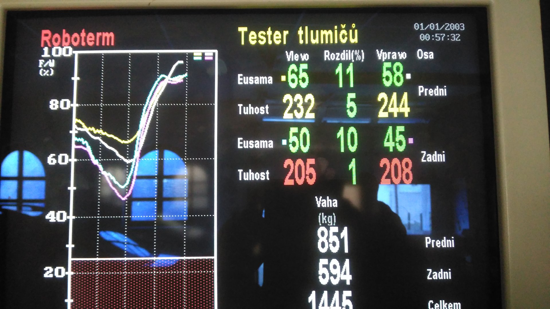

Zdravím mam problem s tlumičama mam octavii 1 1.9tdi 81kw r.v.2000
Během 4let dvakrat vymena tlumicu po prve bilstein na internetu koupeny sada vsech 4ks po pul roce vymena kolibani do zatacky a tak.Po druhe vymena predek bilstein a zadek sachs a taky vymena pruzin na zadek dal s kombiku ze sou silnejsi zadek moc měky kdyz stoupnu na zaves tak se to houpe.Uz nevym co tam skusit a to jezdim po dobre silnici asi tak 500km za mesic. Toto je vysledek po pul roce
Trochu bych to bral jako provokaci :). ono každé auto se při postavení na závěs zhoupne. Pokud by tomu tak nebylo, nebylo by tam pružení :). Spíš než problém s tlumiči vidím problém v uložení/ silenblocích jak přední, tak zadní nápravy, protože to auto už nemá 100tis.km, že. A jinak O1 se hlavně na špatné silnici uměla houpat slušně, i když byla nová. Honza
