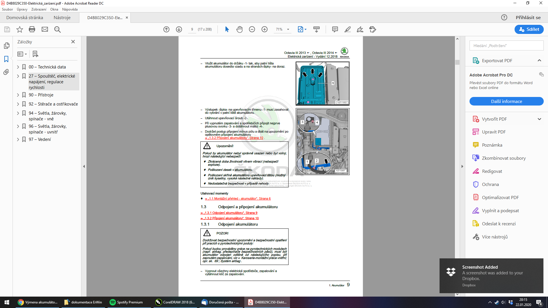

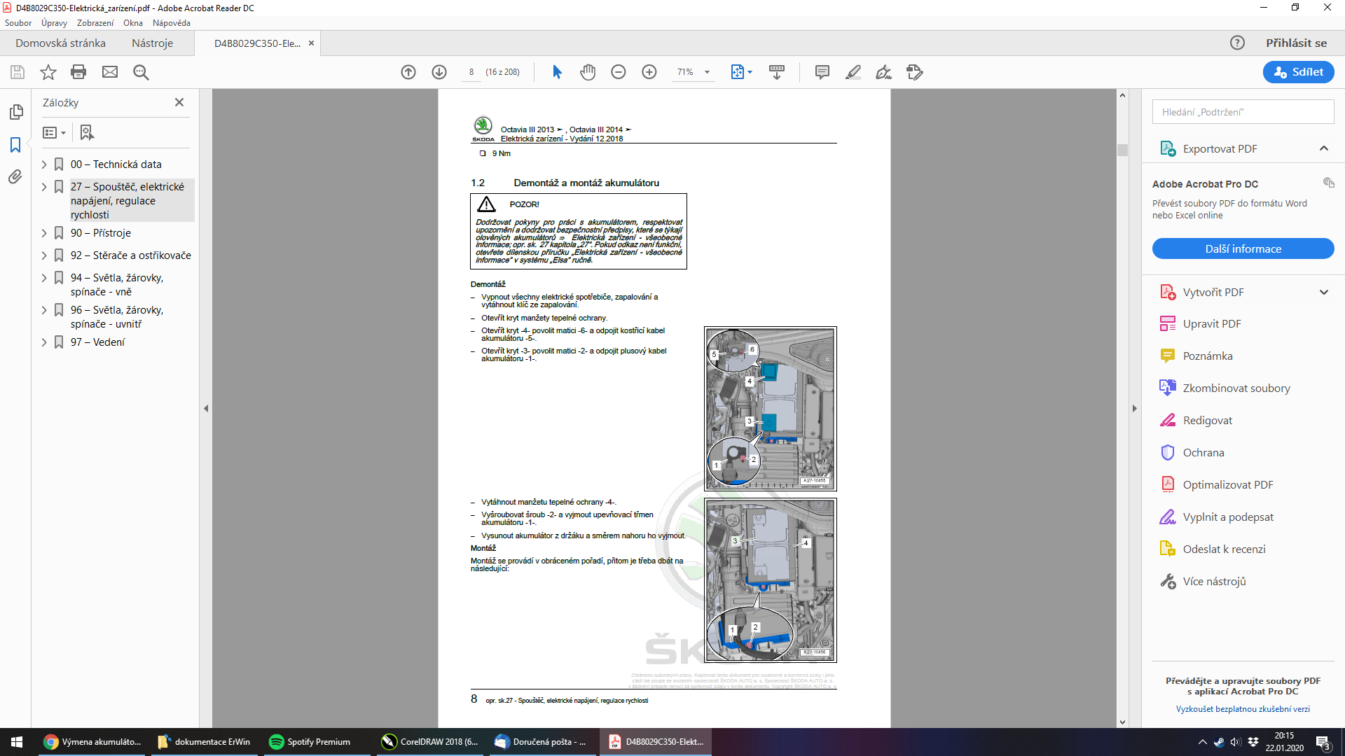

před 4 hodinami, header009 napsal:
Stejně jako u každé, sundáš kryt, pořešíš konektory, vše jak se má a nemá, odšroubuješ z boku držák, vyndáš, nandáš, opět pořešíš konektory, a na diagnostice nakóduješ novou baterii 😉 Screenshot 2020-01-22 20.15.29.png
