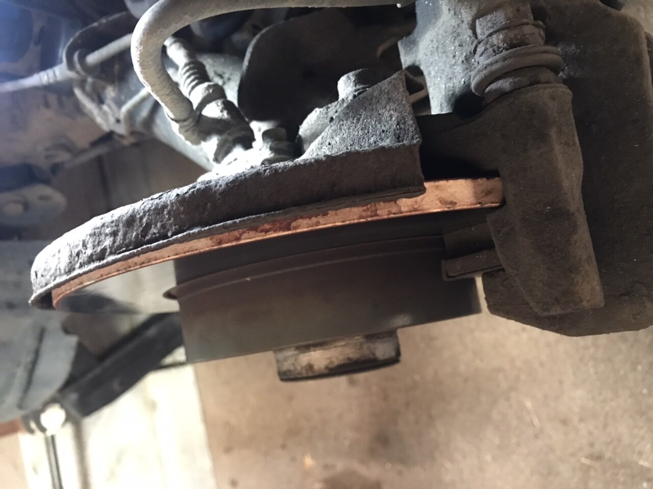

Dobrý den, přestala se mi vracet páka levého zadního kola za kterou tahá lanovod od ruční brzdy. Brzda se po uvolnění ruční brzdy neuvolní úplně.
Bylo to horší ale namazal jsem ji jen tak z venku lehl pod auto a namazal motorovým olejem kolem te páčky a chodí líp trochu se vrací ale pořád se nevrátí úplně.
Můj dotaz zní jestli se to dá nějak rozebrat abych to namazal bude to chtít asi zevnitř.  Moc se nevyznám a nerad bych rozebíral celé hlavní brzdy kvůli tomu nějak. Lanko chodí hezky. Viděl jsem někde na netu takovou pružinu přídavnou co se tam dá ta tam patří originálně nebo ne? Protože jsou tam na ni přímo díry ale nikdo ji tam nemá.

Přesně tohle jsem dnes udělal, přítelkyně tahala ručku, první wd, pak 5w40... Stříkal jsem i na lanko pod tou manžetou u té páčky a vracel jsem to manuálně, pohonil jsem to dost ale pomohlo to jen částečně. Vrací se to mnohem dál než předtím ale pořád mi asi 1cm chybí a to kolu stačí aby se zahřívalo po cestě.
Zítra zkusím sundat kolo a nějak aspoň částečně rozebrat tu brzdu ale bude to premiéra tak budu opatrný..
