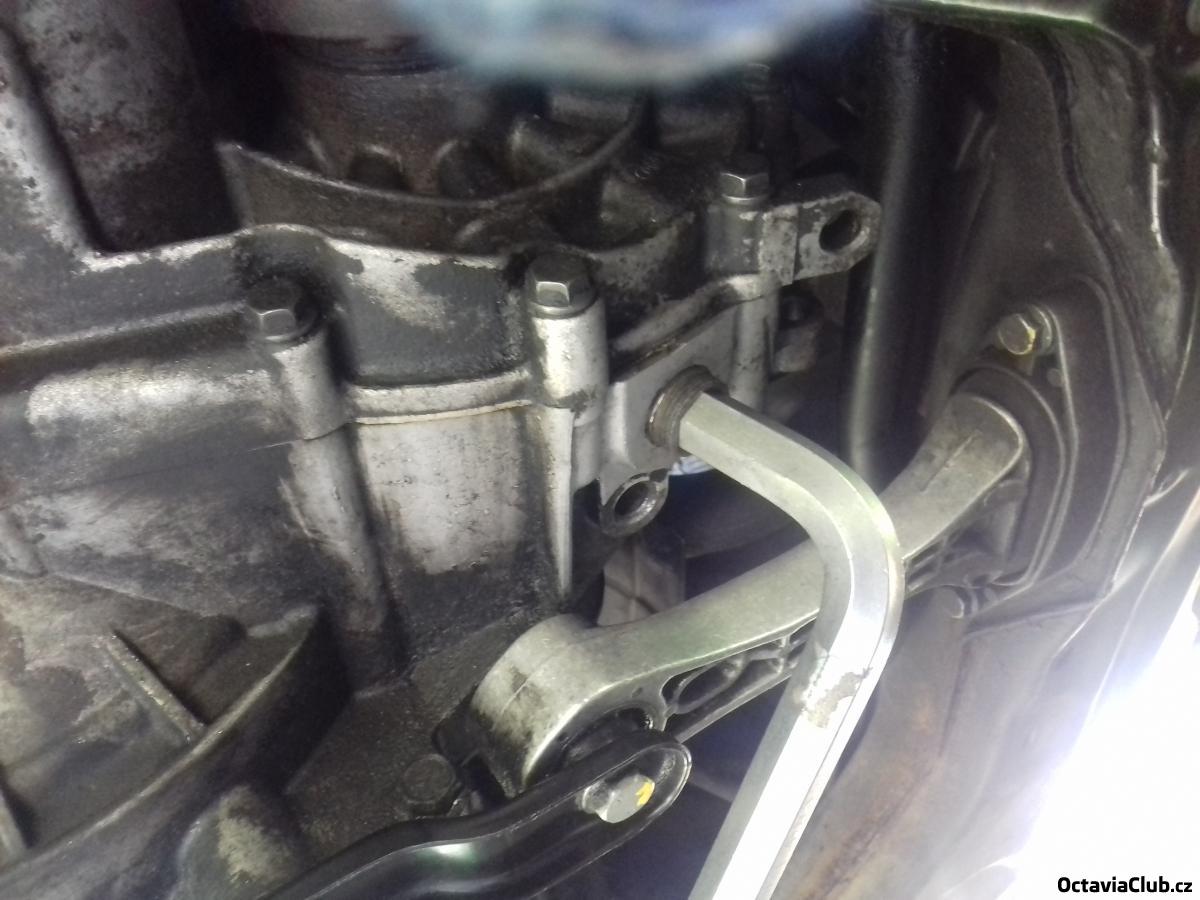

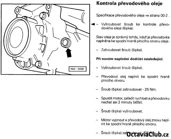

Pěkný návod jen doplním pár důležitých info:
- Pokud olej měníte v poloze kdy je auto vodorovně je nutné vyšroubovat krajní čep řadící vidličky aby vytekl opravdu veškerý olej.
- Nápln jsou rovné 2 litry převodovka je v Oc kloněna víc dopředu a napouštěcí šroub není směrodatný.
