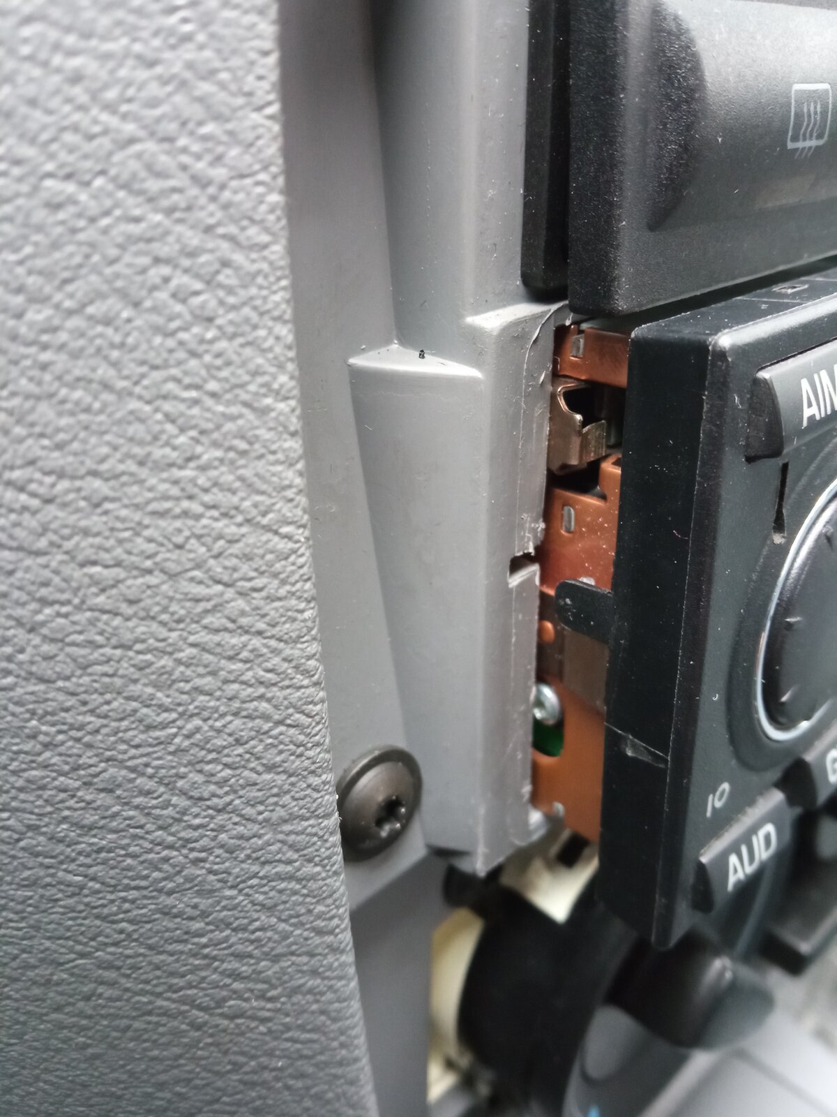

Ahoj, potřeboval bych poradit. Pořídil jsem si originální autorádio Škoda Symphony s CD, ale při instalaci jsem narazil na problém. Mám Octavii (r. v. 2003) ve výbavě Classic, tzn. interiér je v původní podobě. Když však chci rádio zasunout do zdířky, aby se zacvakly zámky, nemohu ho tam dostat, protože plnému zasunutí brání plastové pacičky, které nepasují na dírky, které jsou v samotné přístrojovce (viz obrázek). Díval jsem se, že kazetová verze Symphony tyto pacičky nemá. Řešení je zřejmě jednoduché - uříznout pacičky, že?
Nechci to však dělat ještě před tím, než vyřeším další problém, a to reset rádia při vysunutí klíčku ze zapalování a následné nutnosti zadat znova PIN při novém startu. Dočetl jsem se, že se problém s největší pravděpodobností vyřeší přehození pin konektorů 4 a 7 (nemám však iso vypichovák, takže ho musím nejprve sehnat). Má otázka zní - nemůže být problém způsoben i něčím jiným? Jestli si vůbec řídící jednotka Classic verze bude s rádiem "rozumět"?

Já bych řekl, že to bude spíš špatným nakódováním rádia. Pokud ne, tak potom jak říkáš - pin 4 a 7.
Jedna z těch dvou možností to na 99% bude. Řídící jednotka bude v pohodě. Jediná překážka při kódování by mohla být, že nebudeš mít do rádia natažený K-line, takže se ti nespojí s diagnostikou.
