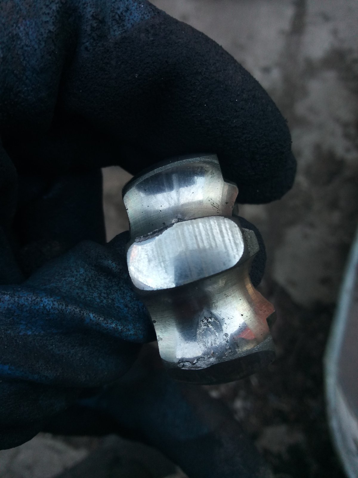

Mel jsem špatnou manžetu na vnějši straně  poloosy i tak jsem s tím nějakou dobu jezdil, jelikož jsem si na víkend koupil pouze manžetu s tím že je kloub ok tak se mi to trochu vymstilo foto kloubů v příloze 🙂 a musel by se měnit celý kloub, ten jsem zrovna neměl po ruce, zajel jsem tedy na sběrný dvůr kde se váleli 3 celé poloosy v neznámém stavu 😄 a vzhledově vypadaly ok.

Podle me to bude tim pouzitym kloubem. Vnitrni kloub je v poradku?
Jak poznám ze je špatný? byl špinavej a nechtělo se mu jezdit tam a zpátky po vyčištění a namazání novým mazivem jezdí stejně dobře ne-li lepe jako ten co je na te puvodni poloose asi objednám nový co jsem taky původně chtěl 😄
před 46 minutami, Marty1234 napsal:
To nevim jak se pozna zpatny cep, nejsem mechanik, ale logicky to musi mit spojitost s poloosou, protoze se cvakani meni s rychlosti, ze?
Spodni cep by podle me cvakal i kdyz auto stoji na miste...
