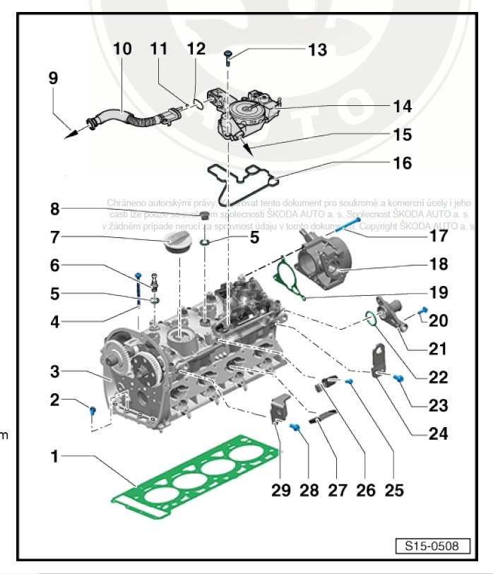

Zdravím, potřeboval bych poradit, kde se nacházejí ventil odvzdušnění víka hlavy v moru 1.8TSI OC 2 FL. Potřeboval bych ho zkontrolovat, protože mám podezření na tento problém:

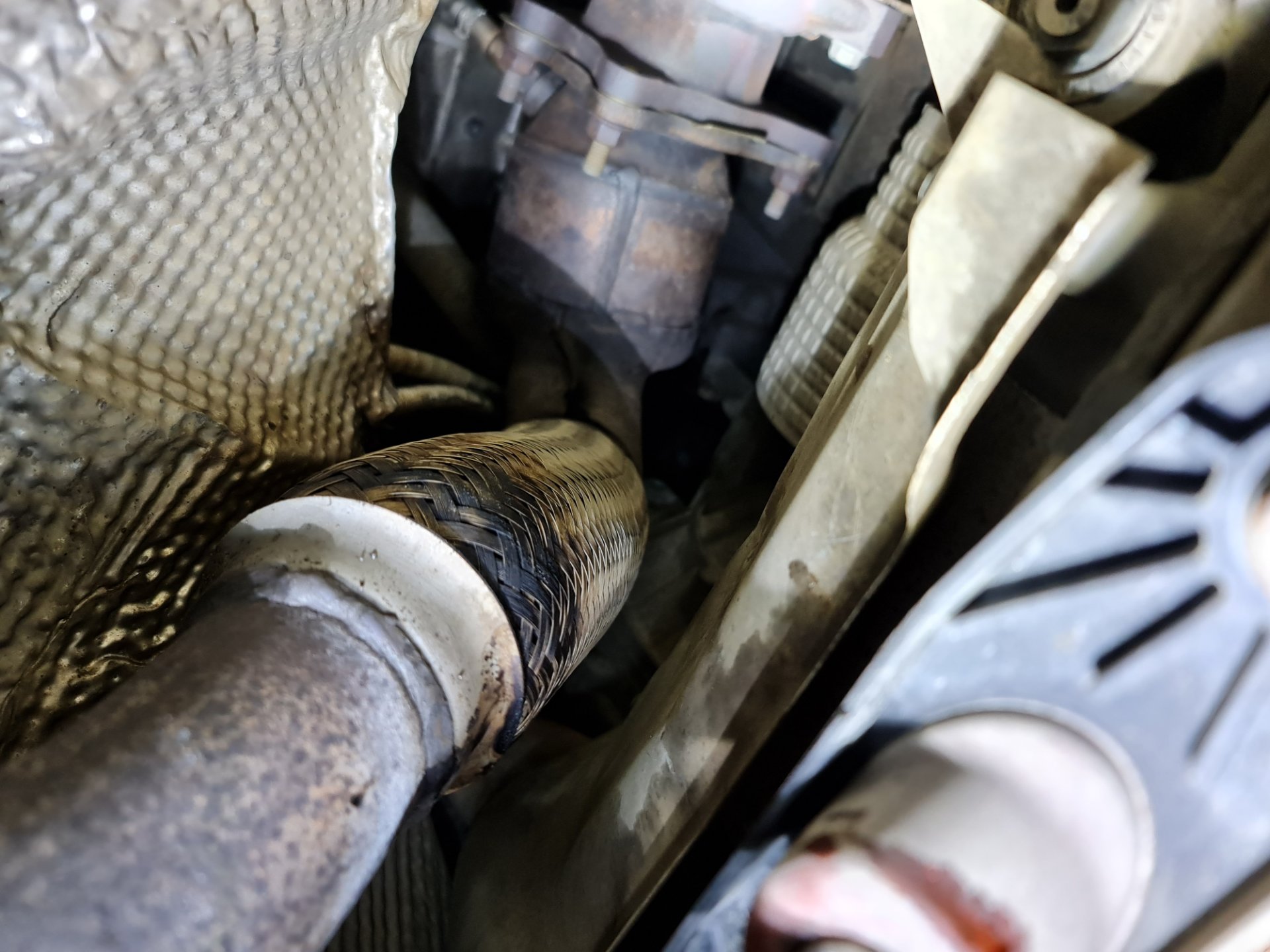

Zkoušel jsem prověřit ventil odvzdušnění víka hlavy válců a ten se zdá že je v pořádku. Dále jsem prověřil výfukové vedení a třeba vlnovec (měněný cca 1 rok zpět) se záda taky v pohodě. Ten stejný zápach je i cítit u motoru.
