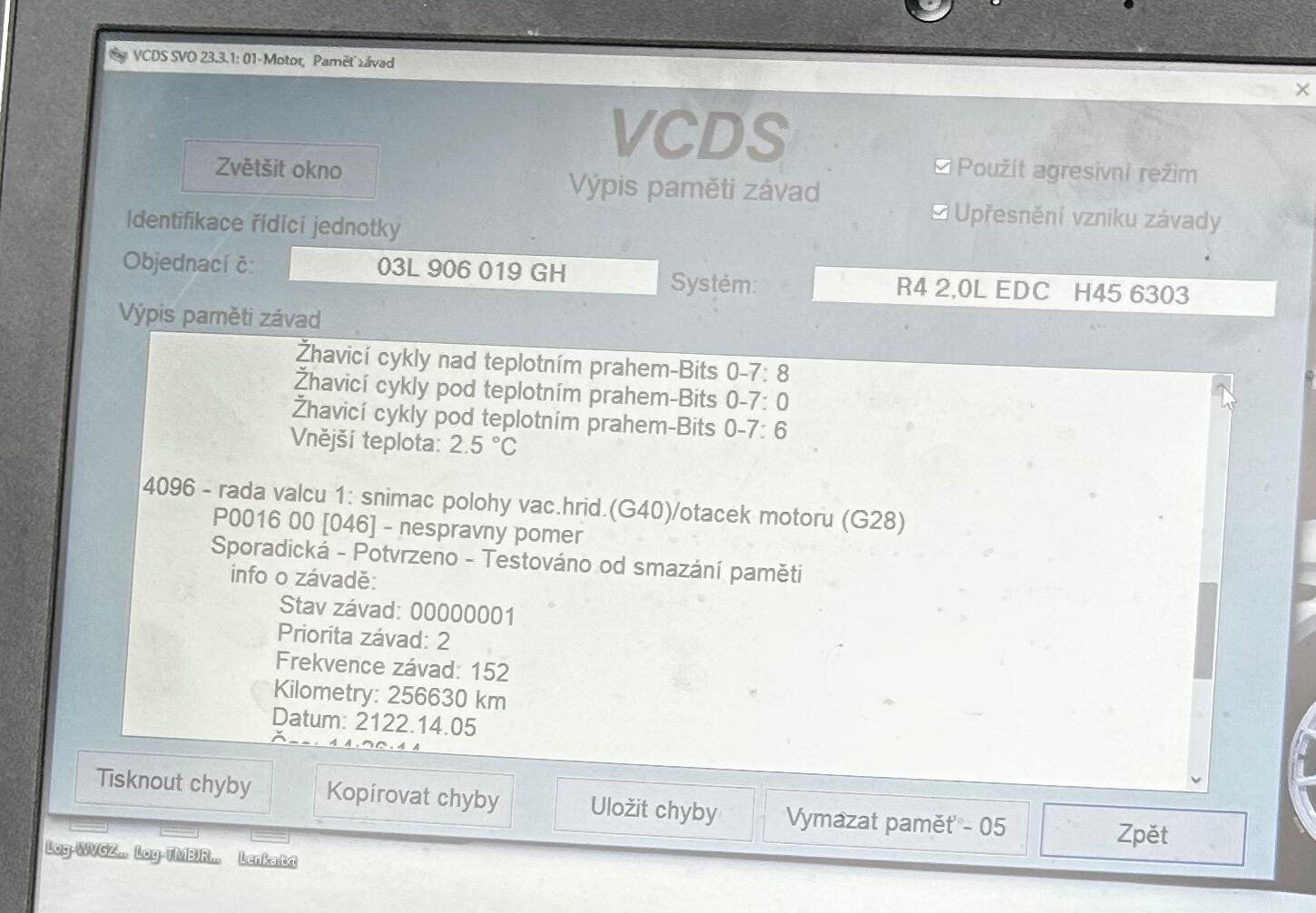

Najel jsem cca 100km a rozsvítila se kontrolka motoru, napichnul jsem to na Vag a vyskočila chyba P0016 nesprávný poměr G40 a G28. Ikdyz chyba svítila, tak žádný pokles výkonu nebyl a startovalo to úplně normálně. Chybu jsem vymazal a po opětovném nastartování se již neobjevila. Poté jsem něco málo opět pojezdil (asi 50km dohromady) a kontrolka svítila znovu. Opět šla vymazat a po nastartování se znovu neobjevila.
Jelikož je to chyba spojená s rozvody, tak jsem se podíval ve vagu do měřených hodnot do skupiny 93/3 kde jsem objevil hodnotu -5
Tato hodnota mě poněkud zarazila, jelikož by po výměně rozvodů měla být 0, ale zase to není hodnota, že by to bylo skočené.
