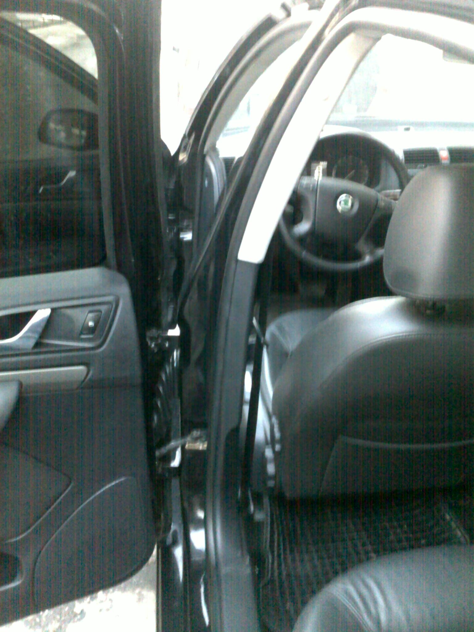

tady je soupis veci, co chci reklamovat:
Rozestelovane xenony, sviti silene vysoko, na ceste nejde videt ani svetelny kuzel

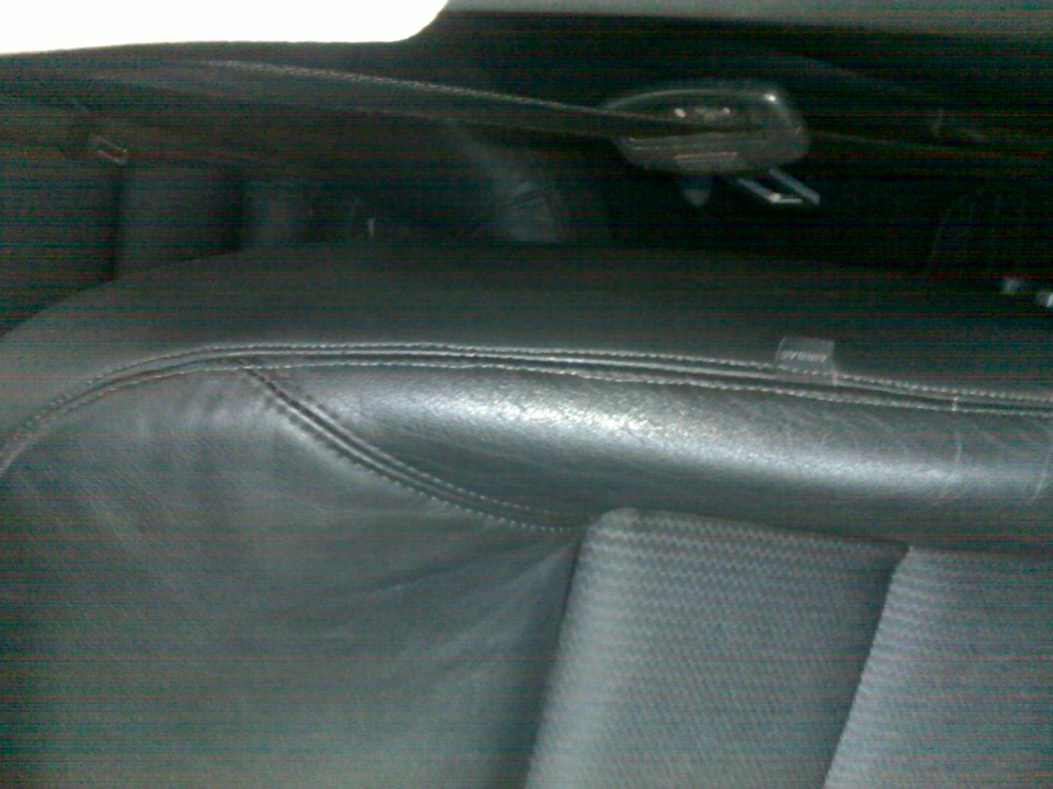

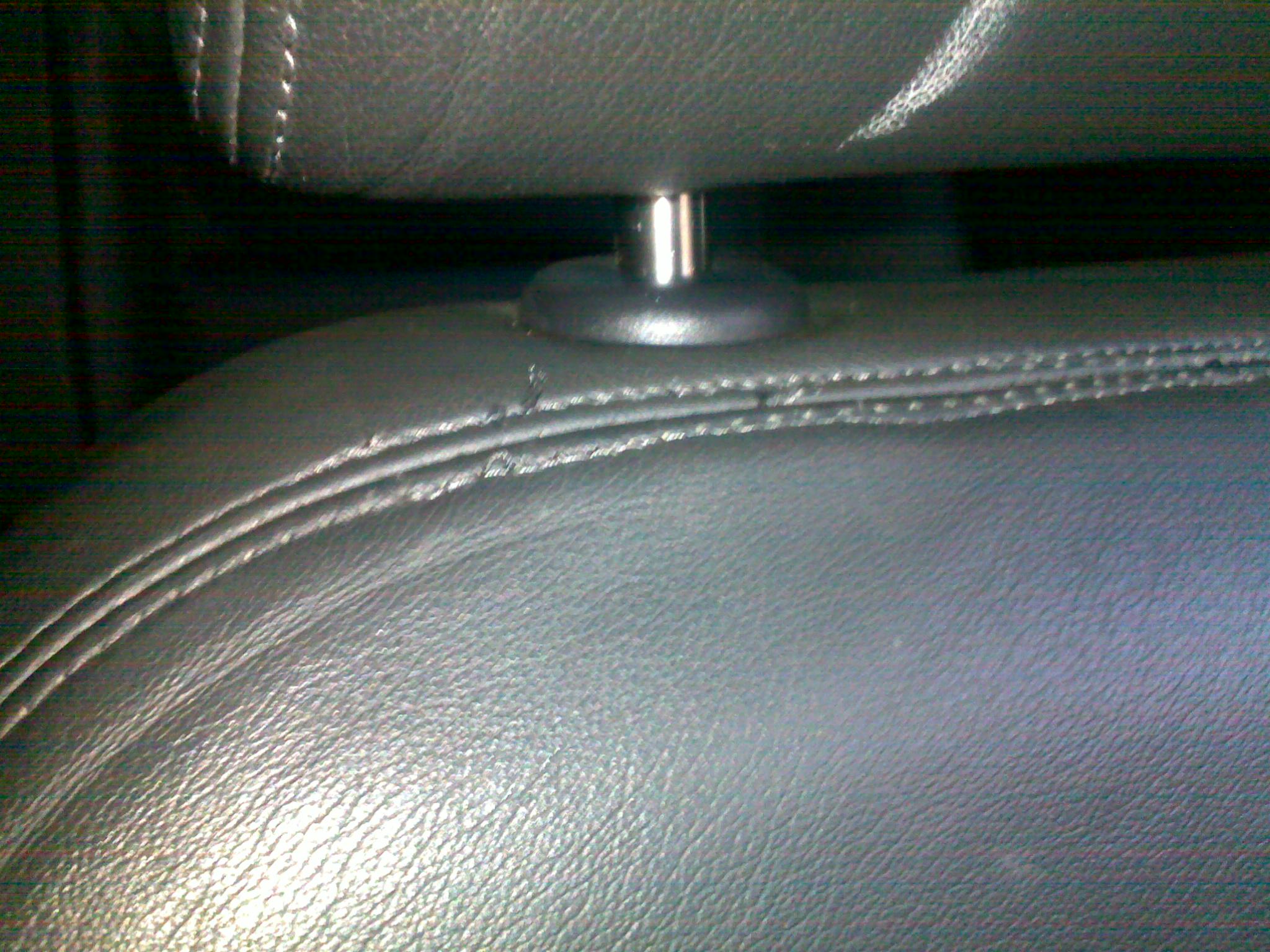

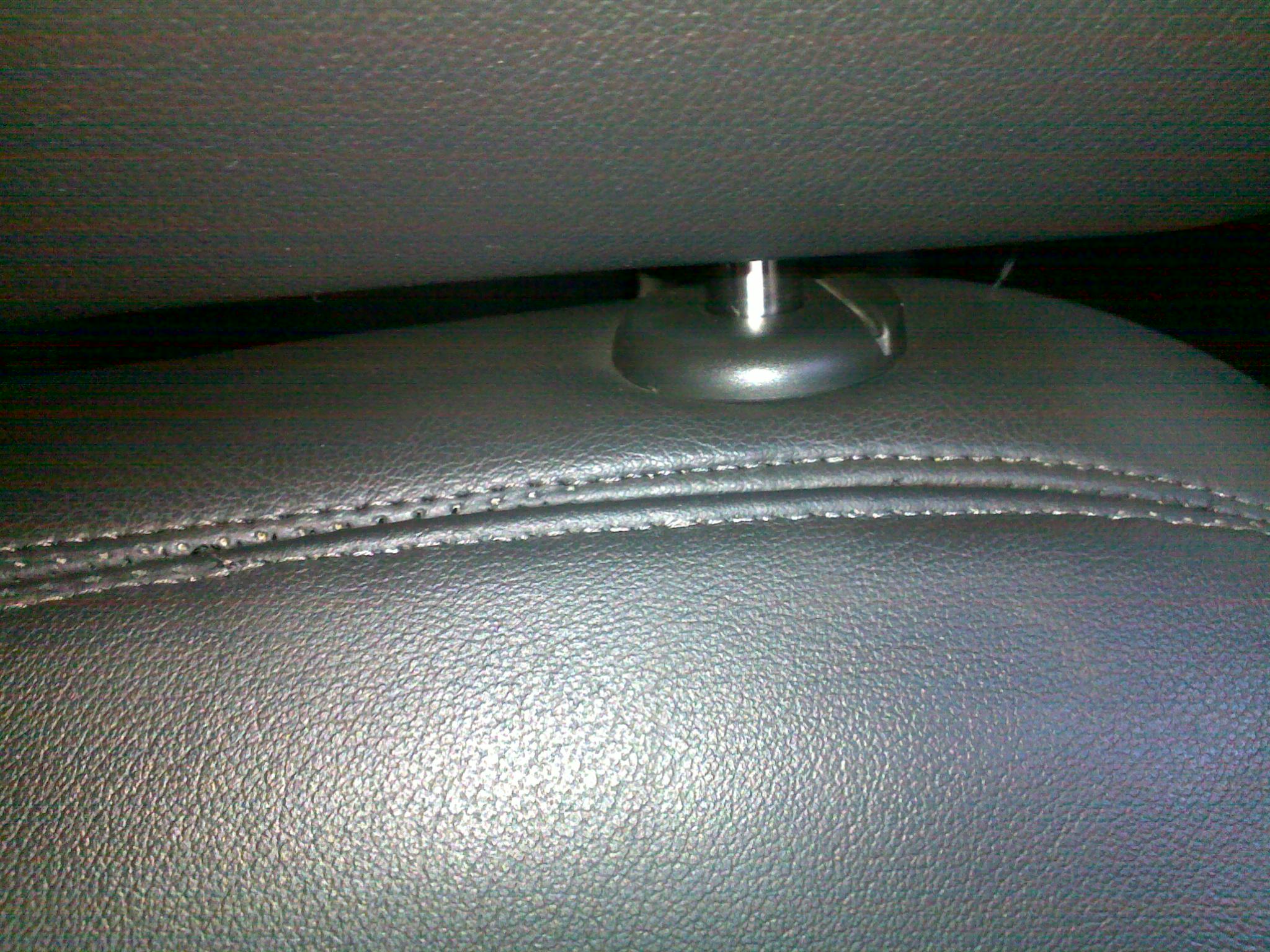

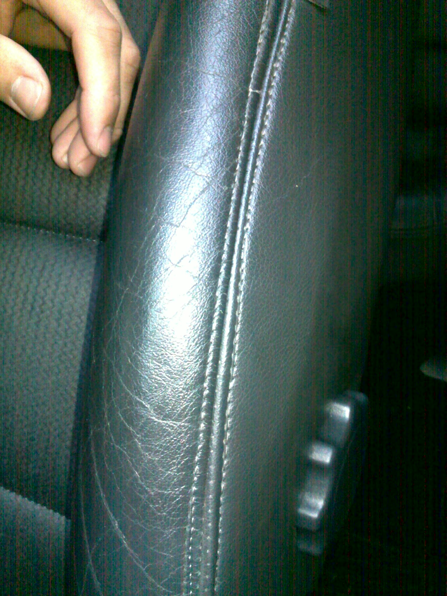

Sedacka ma krive švy, to bych to ja lepe zasil

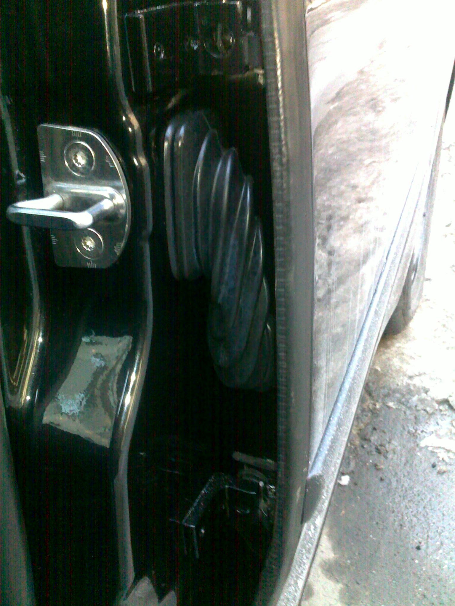

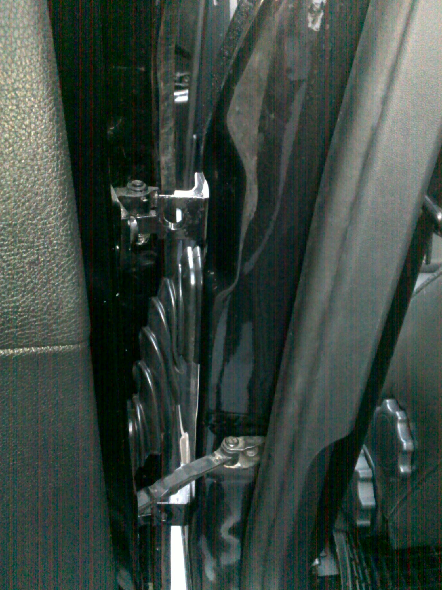

Dvere nejdou lehce zavrit, tim myslim, ze kdyz do nich lehce drcnu, tak se nedovrou..na druhe strane no problem, ale muze to byt tim, ze ty oka na koroserii, kde se zacvakava zamek jsou nove, tak to neni vychozene, ale u noveho auta to prece taky nedela ne?

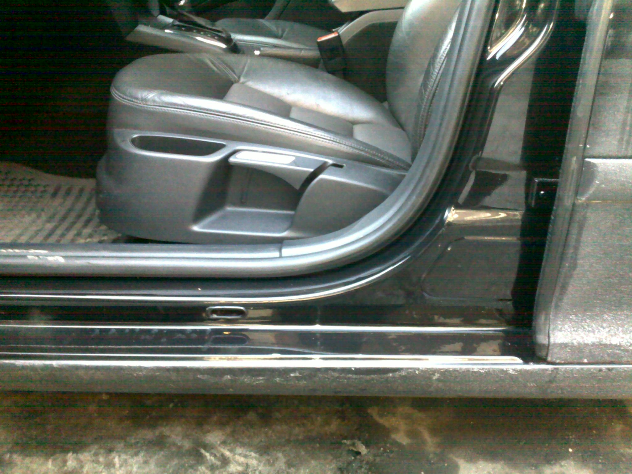

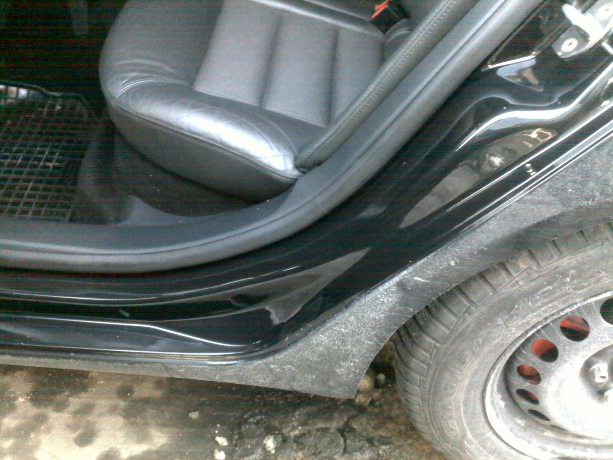

Dvere poškrabané pod klikama, coz nechapu, ptz maji byt nove a nove lakovane

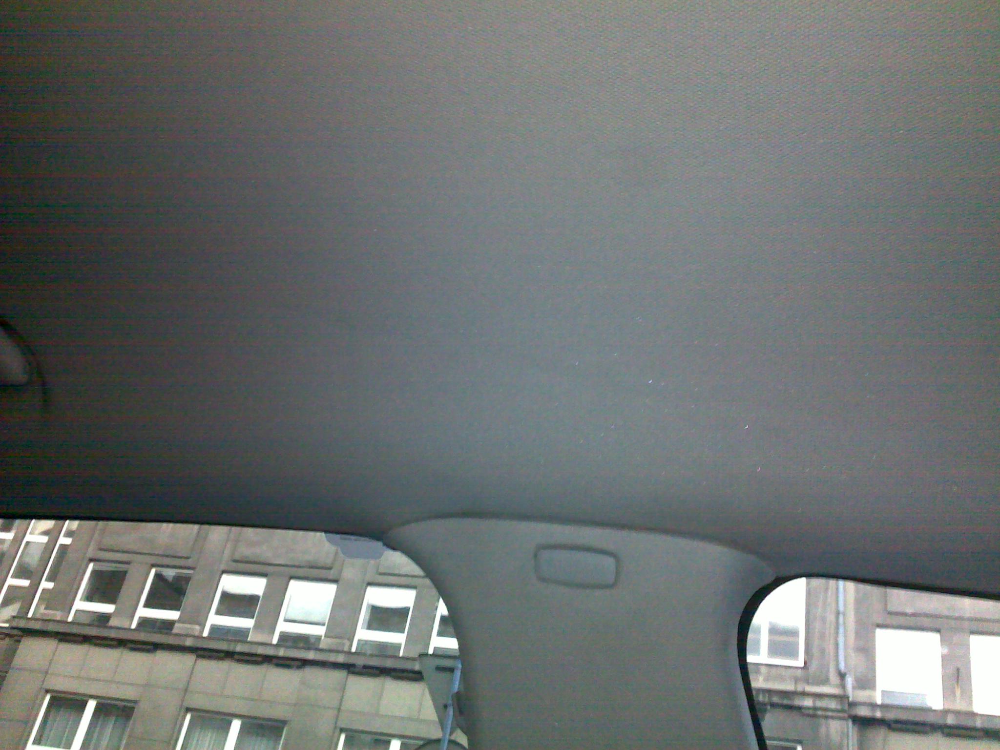

Zlomena stropnice, jsem tak naivni? Nebo se vazne nemeni pri vystreleni stropnich bagu?
Nefunkcni zadni parkovaci asistent, vubec to pri zarazeni zpatecky nepipne, ani na columbu se auticko neukaze, to mi to hosi pekne opravili no!
Něco lita v zadnich dverich, kdyz treba prudce zabrzdim, jakoby nejake soucastky
Jde slyset svistici zvuk ze zadni casti auta, asi netesnost okynek, cca od 80km/h, pri 130 solidni zvuk
Něco klepe ve strese v zadu,jakoby nejaky kablik..prijde mi to takovy plastovy zvuk

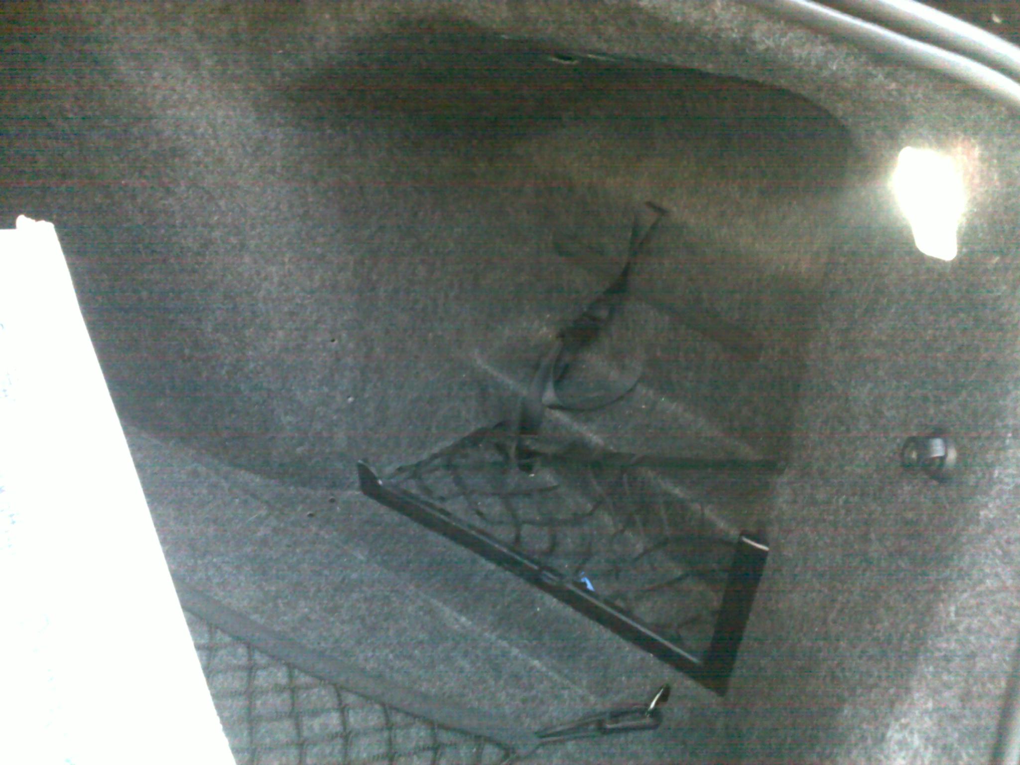

Neopravena zlomena sitka v zavazadlovem prostoru, ktera se vlivem narazu rozletela...

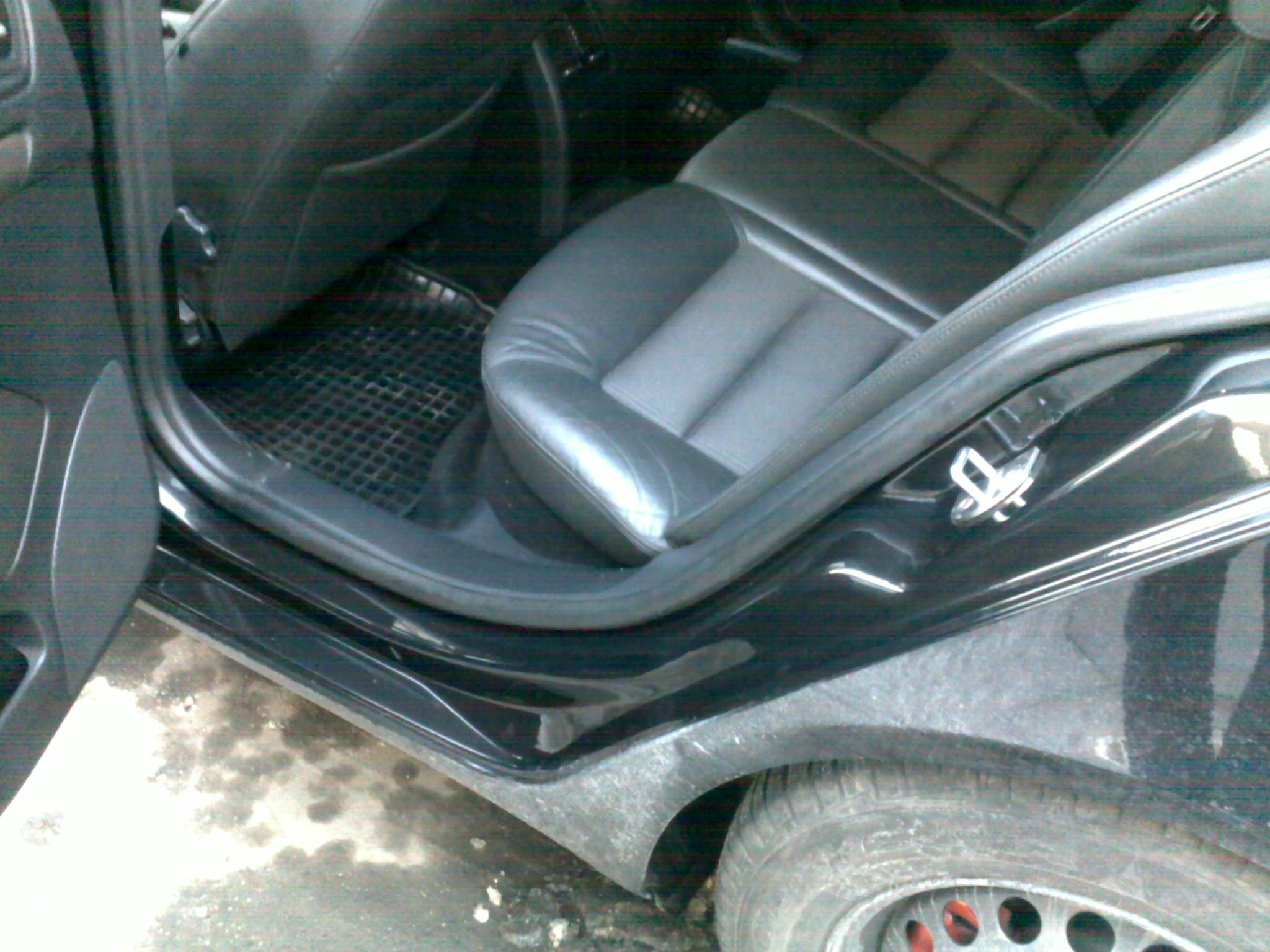

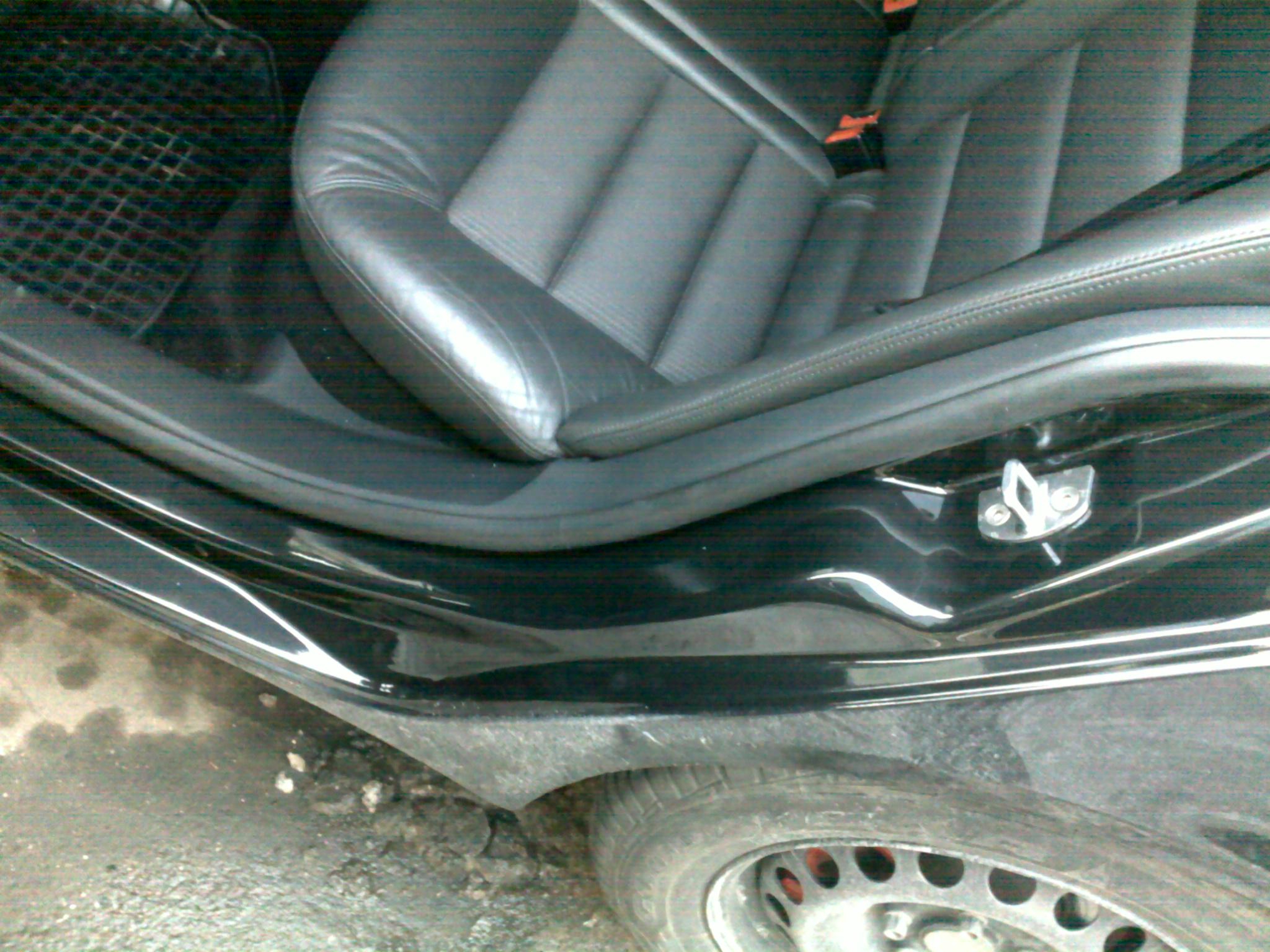

nejake foto: sry za kvalitu, je to mobilem
post-75-1265470827_thumb.jpg post-75-1265470835_thumb.jpg post-75-1265470842_thumb.jpg post-75-1265470849_thumb.jpg post-75-1265470857_thumb.jpg post-75-1265470867_thumb.jpg post-75-1265470905_thumb.jpg post-75-1265470912_thumb.jpg post-75-1265470919_thumb.jpg post-75-1265470926_thumb.jpg post-75-1265470934_thumb.jpg post-75-1265470941_thumb.jpg post-75-1265470948_thumb.jpg post-75-1265470954_thumb.jpg
Timto bych chtel taky upozornit, jeslti se nekdy ma nekomu z vas dostat auto do servisu Autocentrum Kojetice, u Prahy, nikdy to nedovolte...jsou to ojebavaci a vubec ne nebojim rici, ze si na moji oprave spolecne s firmou www.nehodovasluzba.cz vydelali solidni balik penez. Chybama se clovek uci. Ted jen snad dopadne reklamace dobre. Bracha mi domluvil, ze mi to opravi jiny servis ty zavady a oni proplati, tak drzte v pondeli palce.

Michale měl jsi to na pojišťovnu nebo ne e? Mě totiž zaráží, že spoustu věcí neměnili, ale neodborně opravovali...
a ty dveře třeba jen přeleštili misto přestřikani,nebo lakovali jen po lištu a zbytek zustal stary.a dovyrani chce jen vyštelovat.ale ta šita sedačka je hnus,proč nedali novou to se snad ani nešije,unas davame vše nove,tak to nechapu :smich:

Ano, vsechno to slo pres pojistovnu(CSOB z povinneho ruceni toho kluciny co me sejmul).. Jenze to bylo asi takhle...ty sluzby co nam poskytla Nehodovasluzba.cz staly balik... jen poskytnuti nahradni vozu na tu dobu opravy 63tis kc. Pak odtah do toho servisu pres celou republiku atd... takze si myslim, ze pojistovna poskytla dejme tomu 180tis kc a oni se do toho museli vlezt vcetne toho pronajmu vozu a tak. Takze setrili kde se pak dalo. Tu sedacku jsem taky moc dobre nepobral, ptz mi bylo receno, ze se da novy potah! Ta stropnice tez divne. Nicmene na fakture tohle jako material neni. V pondeli budu chytrejsi :smich:
Minimálne tú sedačku určite žiadaj novú...je to humus to ako to oni zašili. Ešte by som žiadal to odkryť či sú tam vôbec nové airbagy, pretože dnes je všetko možné nakódujú to hocijako takže minimálne to je základ!!! Aspoň že u nás nemáme tie nehodové služby, to je iba na okradnutie (poistovní a) zákazníka kvalitou
Michale,dali tam vubec zpet airbagy ? nevymazali treba jen jednotku a nedali tam odpory misto airbagu? Proc jsi to nedal treba do RT Toraxu nebo do Hellera?
Jak jsem psal...vyuzil jsem sluzeb firmy Nehodova Sluzba, ktera prijela na misto nehody, ikdyz jsem je nezavolal. Bratr na ne slysel dobre reference, tak jsem toho vyuzil, s tim, ze mi poskytnou nahradni vuz, zajisti opravu a vsechno ohledne pojistovny. Ve smlouve ovsem bylo, ze se to bude opravovat v jejich smluvnim servise. Nicmene u nehody mi ten pan rikal, ze to davaji do RT toraxu a proto jsem jejich sluzeb vyuzil, ptz majitel je brachuv znamy. No skutek utek, nechal jsem se "napalit" a auto se odvezlo do smluvniho servisu u prahy...
