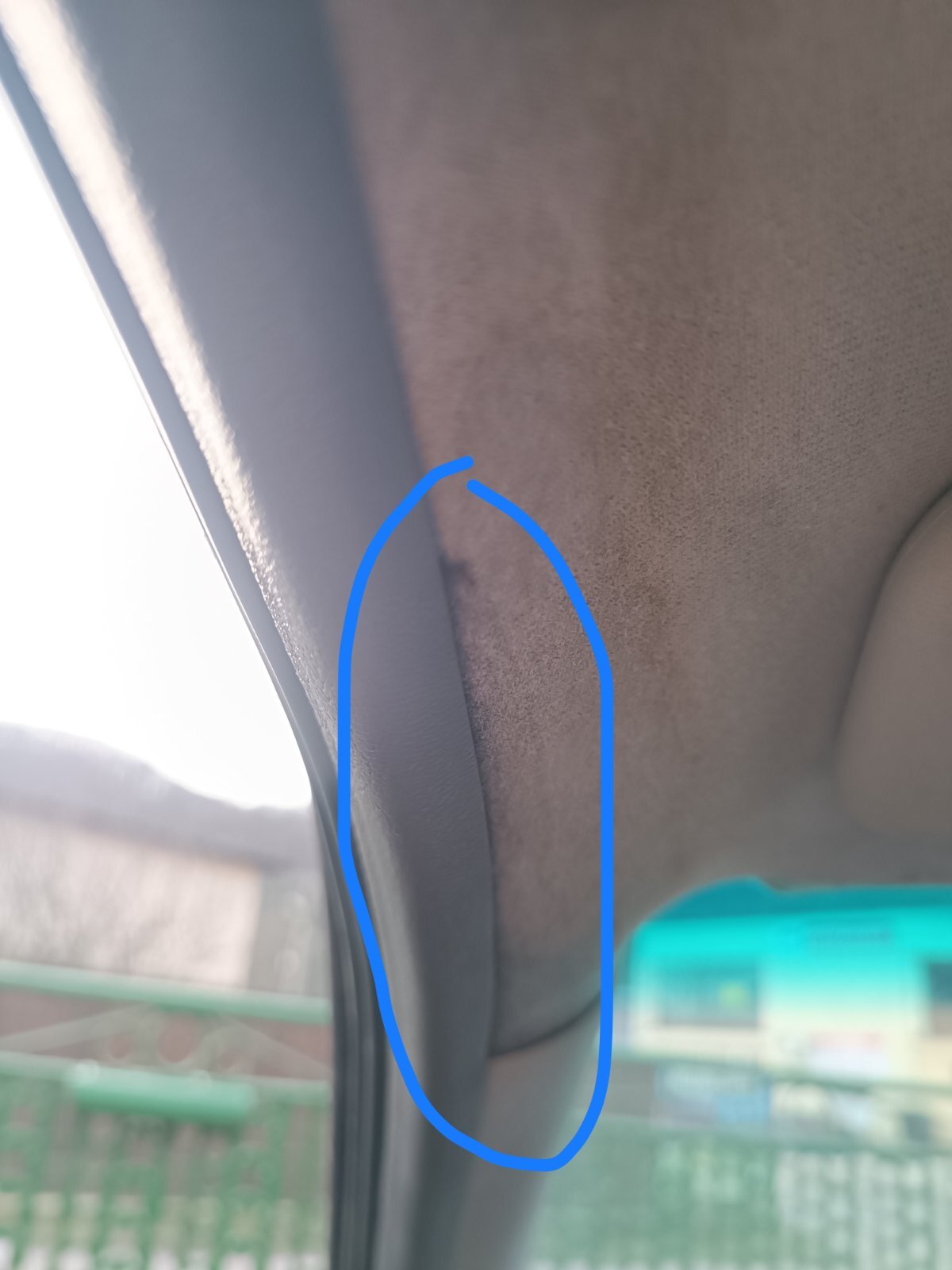

Marko V Odesláno Únor 10, 2024 Sdílet Odesláno Únor 10, 2024 dobrý deň mám octaviu 1 combi r2000 ked som ju kúpil tak som si všimol vlhkosť na strane vodiča medzi A a B stĺpikom. Neriešil som to, pretože som si myslel že iba niekto zabudol dobre zavieť dvere a napršalo tam jednorazovo, po čase sa ale auto nevysušilo a teraz na ja keď zas prší viac tak sa vlhkosť stále drží. Neviem čím to je, počul som že to môže tiecť cez dvere ale aj cez strechu, keď sú upchaté odtokové kanáliky preto sa pýtam na nejakú radu, a chcel by som vedeť či sa dajú vyčistíť odtokové kanáliky bez toho aby bolo čelné sklo potreba dať dolu ďakujem za odpoveď 0 Citovat Odkaz ke komentáři
Patrik77 Odesláno Únor 10, 2024 Sdílet Odesláno Únor 10, 2024 Máš střešní okno ? Pokud ne tak buď střešní nosič nebo spoj bočnice-střecha. 0 Citovat Odkaz ke komentáři
Marko V Odesláno Únor 10, 2024 Autor Sdílet Odesláno Únor 10, 2024 nemam stresne okno, myslim si že to je spoj alebo ten nosič ale neviem ako dalej postupovať budem rád za hocijaké info 0 Citovat Odkaz ke komentáři
HONZAV1 Odesláno Únor 12, 2024 Sdílet Odesláno Únor 12, 2024 Jak dál postupovat? je to celkem jednoduché 🙂 . Zjistit, kudy tam zatéká. Takže sundat stropnici a dívat se, kde se začne objevovat voda, možná to bude vidět už po sundání. Další řešit dle situace. 0 Citovat Odkaz ke komentáři
