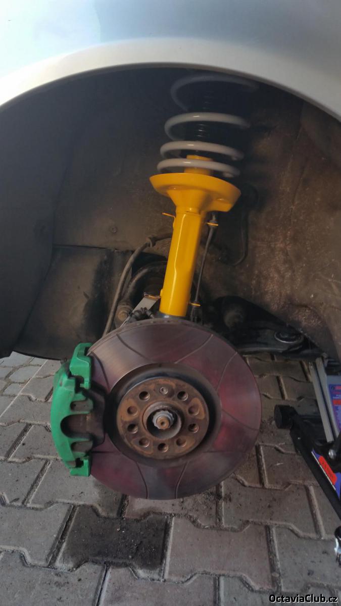

Co se týče uprav, byly upgradovány 280mm brzdy nejprve na 288mm, byl to neuvěřitelný rozdíl v brzdném účinku.
Pak přišla otázka, co se zadními malinkými 232mm brzdami. Chtěl jsem větší ale takové, aby bylo možné zachovat zimní 15" plecháče. Na DP fóru jsem našel téma, kde se částečně řešilo použití předních 280mm kotoučů na zadek při zachování 15" kola. Ale už se tam neřešilo za použití jakého brzdiče. Takže začalo hledání, co by tam tak asi mohlo pasovat. Dohledal jsem třmeny a držáky z Audi A4/S4, ale pak mi bylo po konzultaci s jedním "bláznem" přes brzdy doporučeno použití brzdy z VW T5.
Jelikož je brzdič litinový a né hliníkový, tak je nižší a i za použití 280mm kotoučů se na zadek vleze prach sprostá patnáctka.
Pak ale nastal problém, jak brzdy uchytit na nápravu. Jelikož žádný adaptér neexistoval, musel jsem jít cestou vlastního vývoje a tak po měsíci a půl byly adaptéry na světě. Pak už jen vyřešit zapojení série hadice na VW T5 třmeny, vše namontovat na nápravu a jelo se.
Rozdíl o proti 232mm nebo 256mm O1RS nesrovnatelný.
Co ale s předními brzdami. Účinek se mi časem zdál nic moc a tak se po několika měsících naskytla koupě takřka nesehnatelného a to samotných držáků na 312mm kotouč. Přechod z 288 na 312 nebyl pocitově takový jako z 280 na 288, ale auto s 312 brzdí velmi slušně :D
Ještě mám plán na zvýšení účinku předních brzd při zachování 312mm kotoučů, na to se celkem těším.

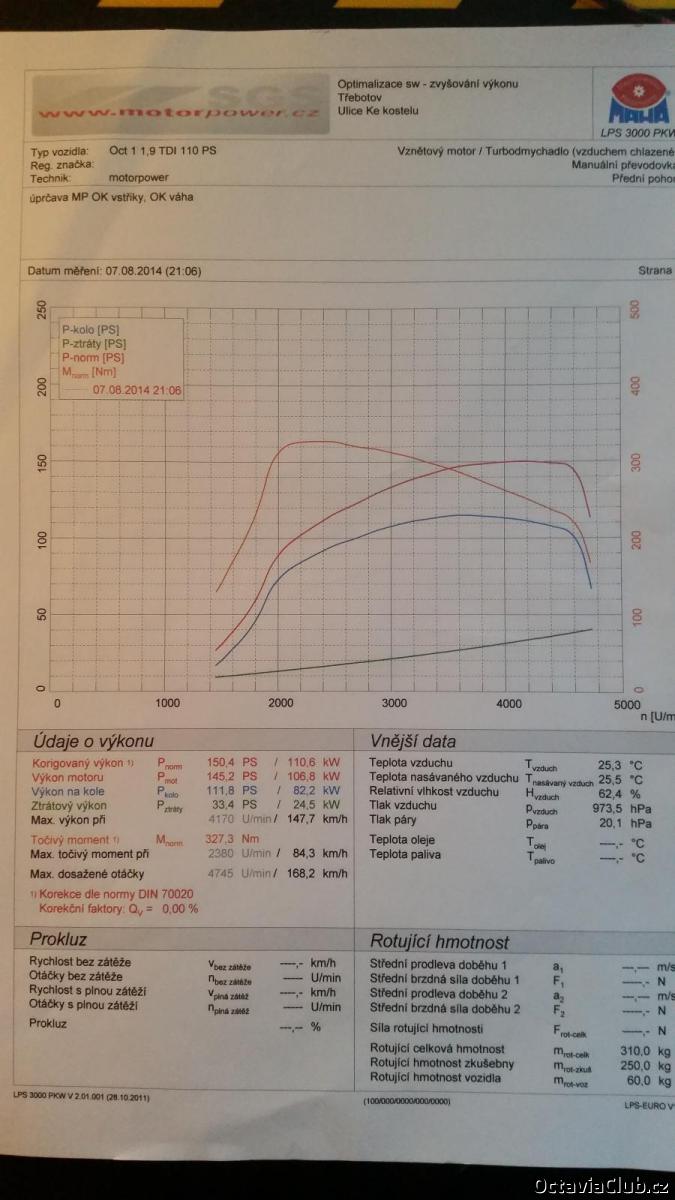

Výkon šel časem také nahoru. Bylo koupeno turbo Garett VA z motoru ASZ PD 96kW + první červená výstupní hadice a instalace snadná Plug and Play. Chvíli jsem tak jezdil bez chipu a poté jsme zavítal k Petrovi z Motorpower na brzdu do Třebotova. ALH 66kW vstřiky byly vyměněny za vetší 81kW z původního ASV.
Motor následně naladěn na 150PS / 327Nm viz graf níže.

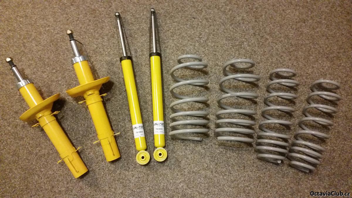

Instalován kompletní podvozek LOWTEC Sport -40/-30 od zdejšího člena mato88. S podvozkem jsem móóóc spokojen. Se vyběhanou sérií se to nedá srovnat. První jízdu jsem se jen usmíval jak auto krásně sedělo :D

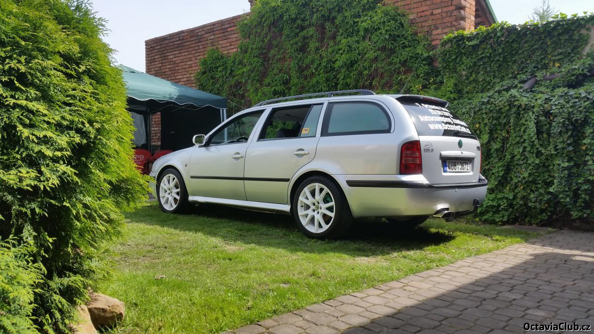

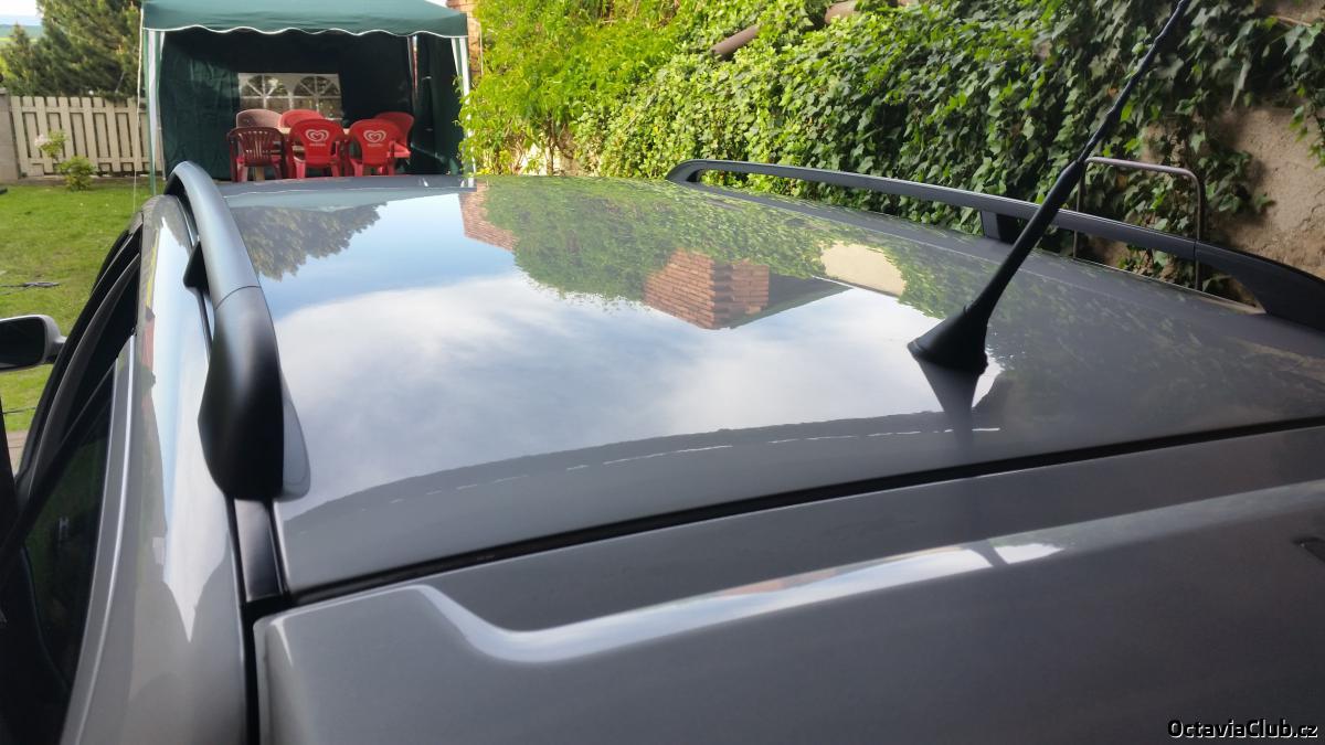

Současná podoba. Foceno v pátek po mytí a leštění pomocí přípravků od Dodo Juice. S výsledkem jsem spokojen. O lak se bude pečovat dál a dál :)

Zde graf a nějaké foto z měření u SGS Motorpower

A podvozek je luxusní. Je teda pravda, že auto ztvrdlo a když jedeš po nerovnostech, tak uvnitř trochu lítáš, ale jak vezmeš v osmdesátce zatáčku, kterou jsi předním projížděl pomalu na jedničku, takže se člověk jen směje. Jak sem psal, první zkušební jízdu jsem se jen usmíval a užíval si to. Auto se chová líp ;)
