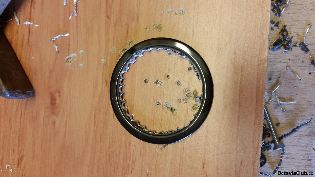

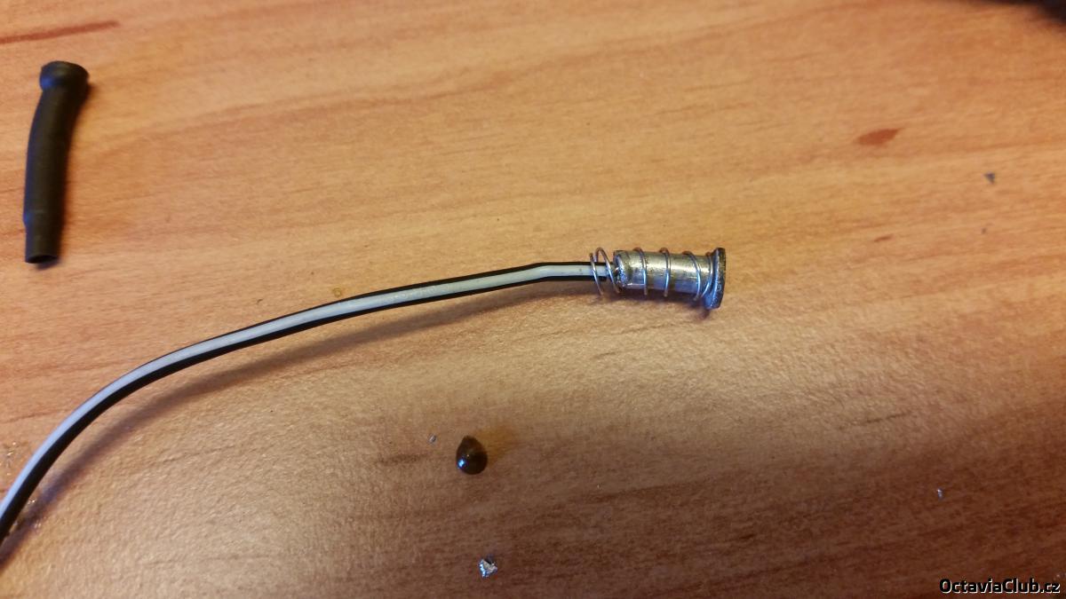

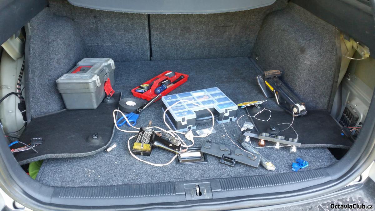

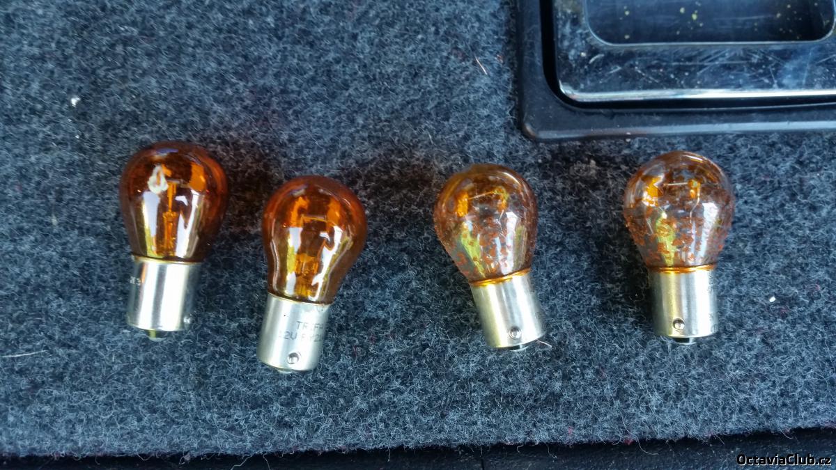

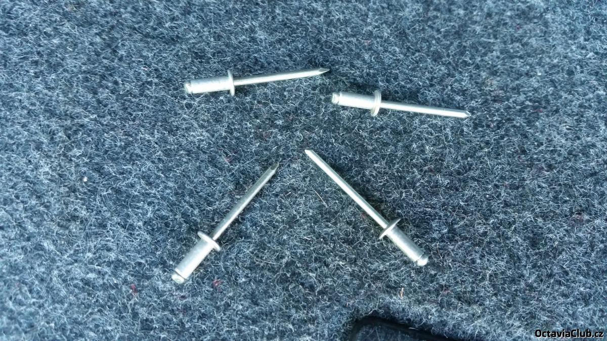

kocka87 Odesláno Červen 6, 2015 Autor Sdílet Odesláno Červen 6, 2015 Tak včera jsem se po asi dvou letech konečně dokopal k předělání elektriky u dodělaných dvojitých obrysů a pravé mlhovky na zadních světlech. Konečně jsem s provedením tak nějak spokojen. Mám ale v hlavě ještě jednu myšlenku, jak vše udělat tak, aby se nemusely použít žádné kabely a vše vypadalo jako "origo". Ale to si nechám, až dlouhý zimní večery :D Teď je to provedeno tak, aby se žárovka v případě prasknutí vlákna dala ihned bez problémů vyměnit, tak jako ostatní. Při výměně se nemusí nic pájet, povolovat atd. Pří té příležitosti proběhla výměna žárovek blinkrů, ty staré už měli skoro oloupaný oranžový nástřik. Pár foto pro představu: jako kontakt pro žárovku jsou použity hliníkové hlavičky z trhacích nýtů následné napájení kabelu + nasunutí pružinky z propisky a skoro finální podoba pojízdná dílna :D staré vs. nové žárovky do zadních blinkrů a takhle to vypadá po dokončení 0 Citovat Odkaz ke komentáři

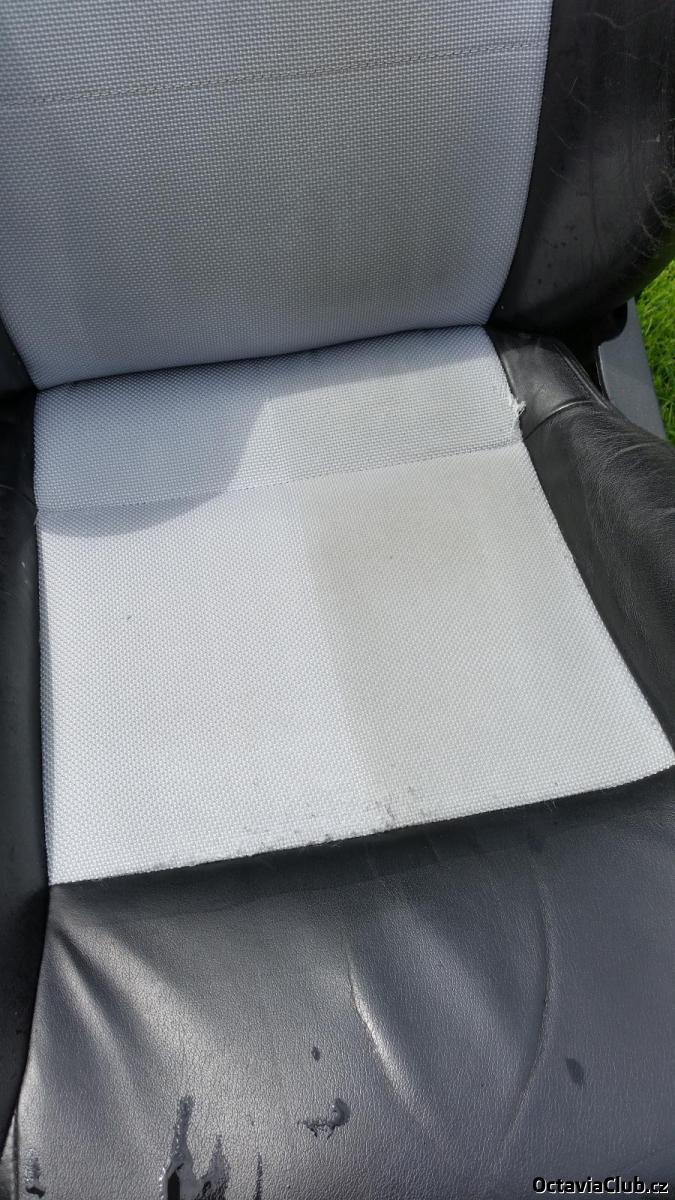

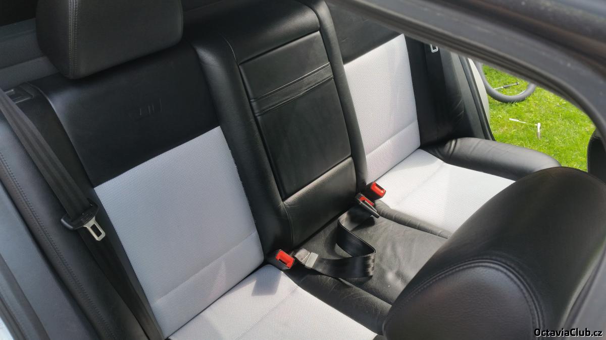

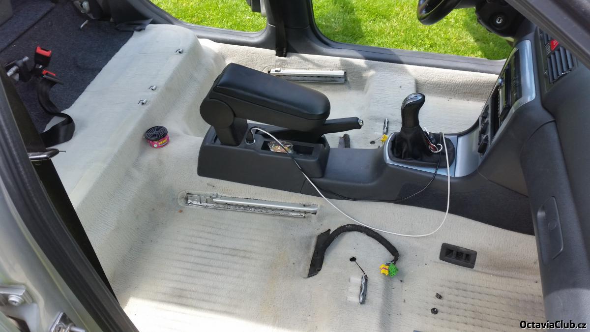

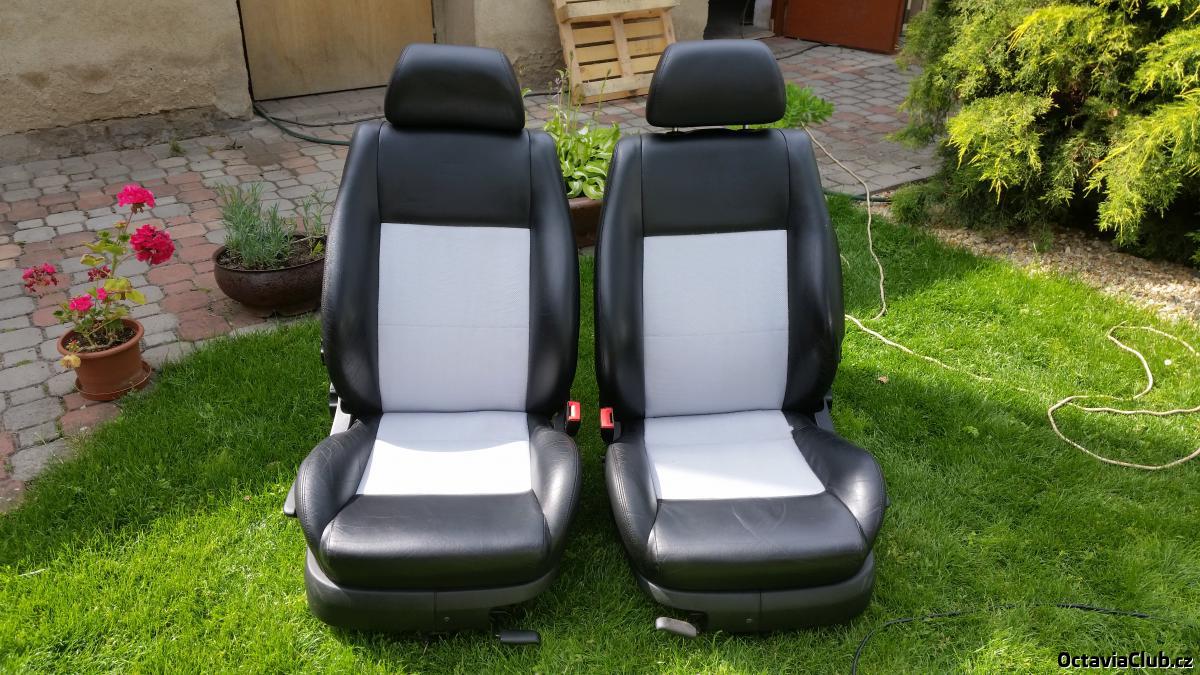

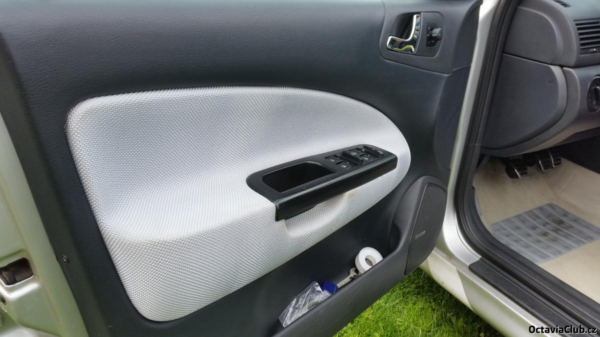

kocka87 Odesláno Červen 16, 2015 Autor Sdílet Odesláno Červen 16, 2015 (upraveno) Dnes přálo počasí, tak jsem se pustil do dlouho odkládané očisty interiéru. Je pravda, že po dvou letech už to opravdu chtělo. Čištěno mokrou cestou. Před Žamberkem se bude čistit ještě jednou :D před a po vyčištění + čištění a impregnace koženky Upraveno Červen 16, 2015 uživatelem kocka87 0 Citovat Odkaz ke komentáři

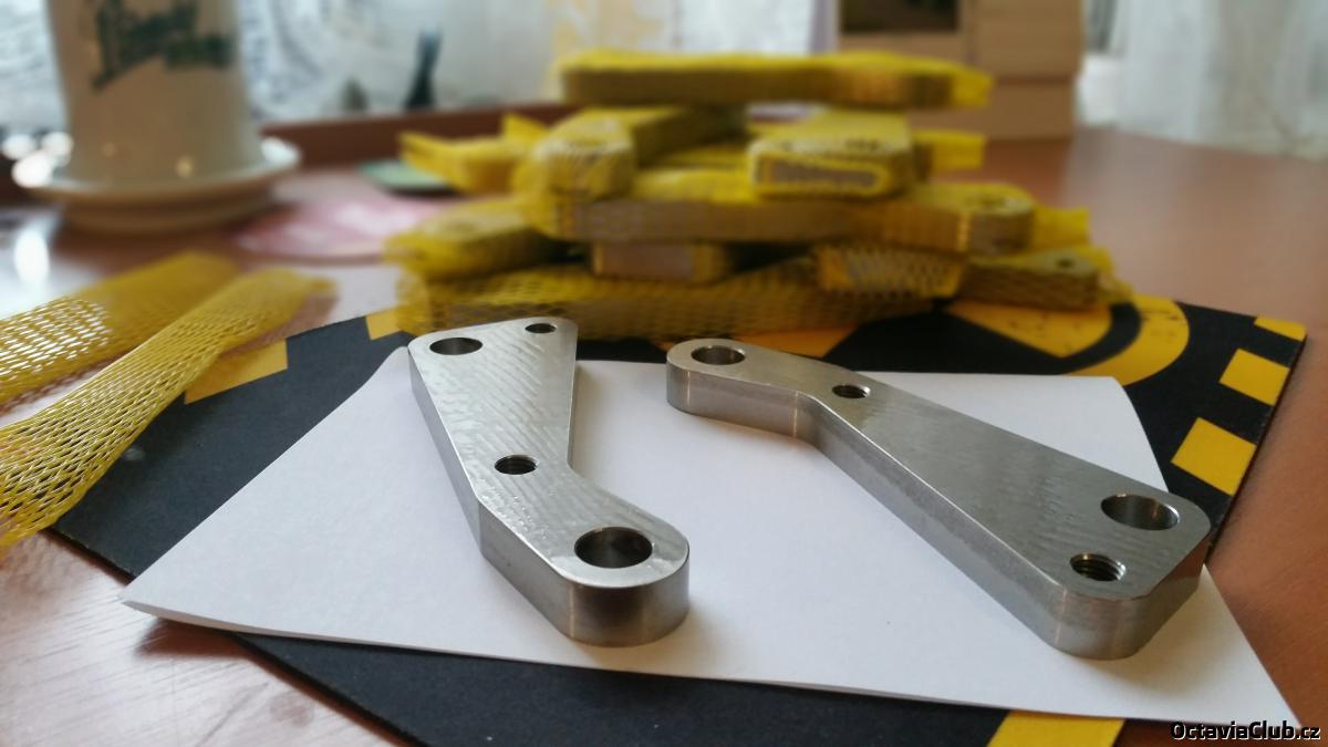

kocka87 Odesláno Červenec 8, 2015 Autor Sdílet Odesláno Červenec 8, 2015 (upraveno) Pokud by měl někdo zájem a chtěl upgradovat zadní brzdy, tak mám opět skladem adaptéry pro kotouče 280x22mm a brzdiče z VW T5 viz sekce bazar. takto vypadají zadní brzdy ve finále (kotouč 280x22, zadní držáky a třmeny VW T5 + adaptéry) Upraveno Červenec 9, 2015 uživatelem kocka87 0 Citovat Odkaz ke komentáři
