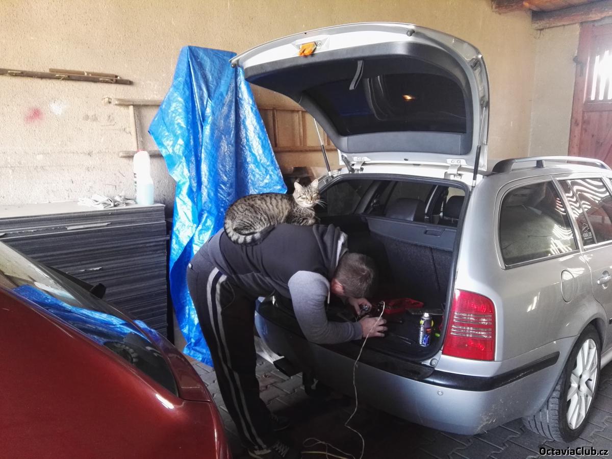

Včera jsem od mé milované polovičky dostal dárek. Origo VW Trippling, přál jsem si ho už hodně dlouho, tak se mi to konečně splnilo :wub: A pánové, nepodceňujte ženy, páč nebýt mé přítelkyně, tak jsem ho snad ani nezapojil. "Banální" zapojení se v mém případě změnilo v peklo :wallbash: Na internetu jsem žádný návod nenašel, jen že se dá postupovat podle přiloženého návodu pro Passat B5, ale s malou změnou, barvy drátů totiž 100% nesedí. Takže jsem začal luštit z přiloženého návodu pro Passat B5. A jelikož k smrti nenávidím dráty, schémátka apod., tak jsem se v návodu po chvíli ztratil. Ještě k tomu, když návod pro B5 přesně nesedí pro O1. Nakonec převzala vedení montáže přítelkyně a za chvíli bylo hotovo :D .
A odpoledne jsem se pustil do opravy dvojitého obrysového svícení. Jak je vidno, tak náš kocour taky přiložil ruku k dílu (ne, nikdo ho tam nevysadil, vylezl a ustlal si sám) :D

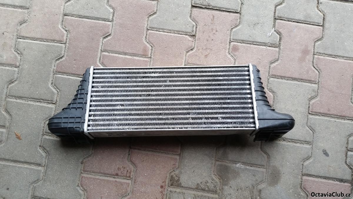

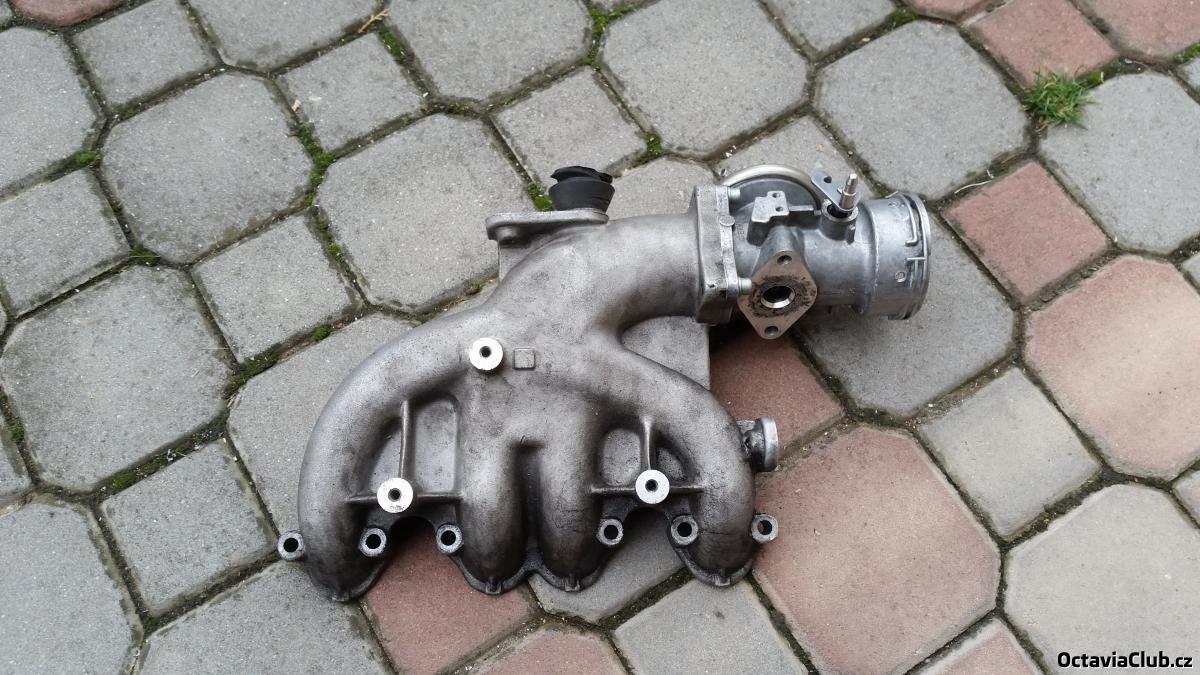

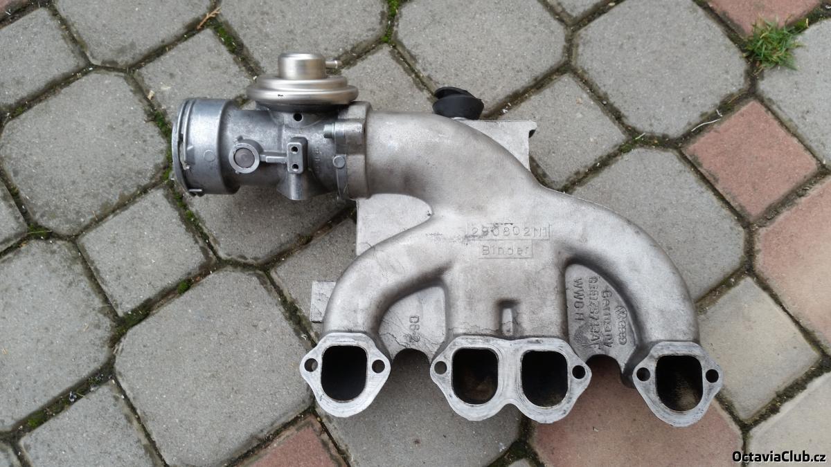

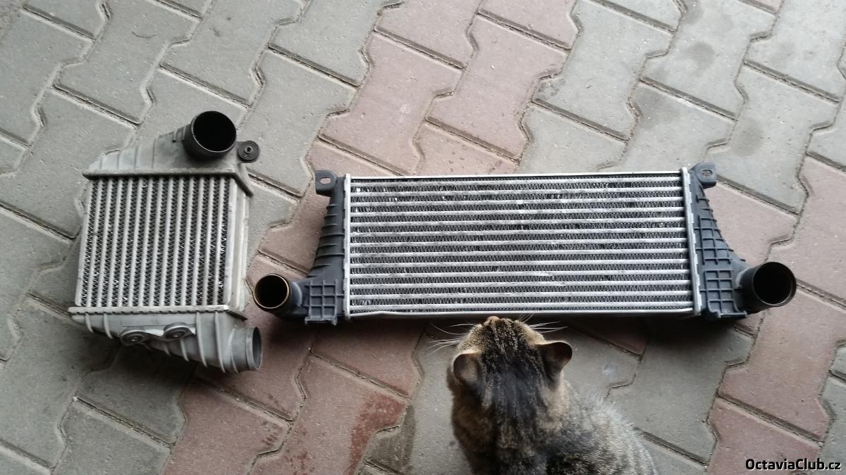

V pátek dorazil další díl skládačky. Abych ještě trochu využil potenciál VA turba, tak jsem pořídil sání z Fábie 1 RS a Intercooler z Avie A31 TURBO. Bohužel, abych napasoval IC do oktávky, tak budu muset nechat převařit boky na hlíník. Mám v plánu udělat vstup 50 a výstup 55 nebo 60mm. Už jsou objednány i nerezové trubky a kolena na vedení k a od FMIC, příští týden by snad měl materiál dorazit. Ještě v pátek večer jsem se pustil do čištění EGR. Pro EGR je připravená už i záslepka :D A musím uznat, že honit koně na rotačce je opravdu finančně náročnější :wallbash:
sání F1RS
post-178-0-36869500-1445759064_thumb.jpg post-178-0-18323300-1445759049_thumb.jpg
měnší čištění EGR
IC Avia - porovnání série O1 vs Avia vs kocour :D
post-178-0-02375100-1445759109_thumb.jpg post-178-0-58241000-1445759125_thumb.jpg post-178-0-89051400-1445759143_thumb.jpg

Pánové, díky moc :palec: Snad se vše podaří realizovat dle představ. Náhodou, nevíte někdo o někom, kdo by umí převařit plastové boky IC na hliník?
pekne pekne. Skoda,ze na moj motor lepsie sanie nie je. To kocurie IC by podla mna uchladilo najlepsie :lol: Len neviem,kde by si tam napojil trubky . Teda predstavivost aj mam,ale nebudem to tu rozmazavat :lol: :lol:
No jen blbni :lol: ten by to spíš pěkně ohřál, páč teď má pěknej zimní kožich :D

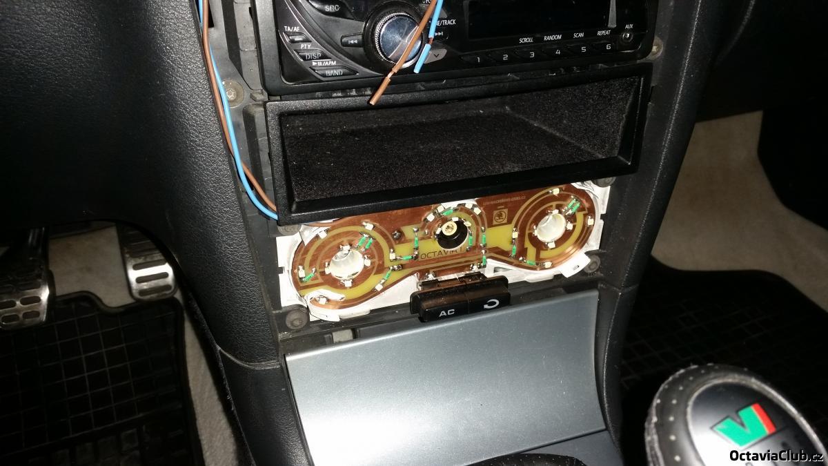

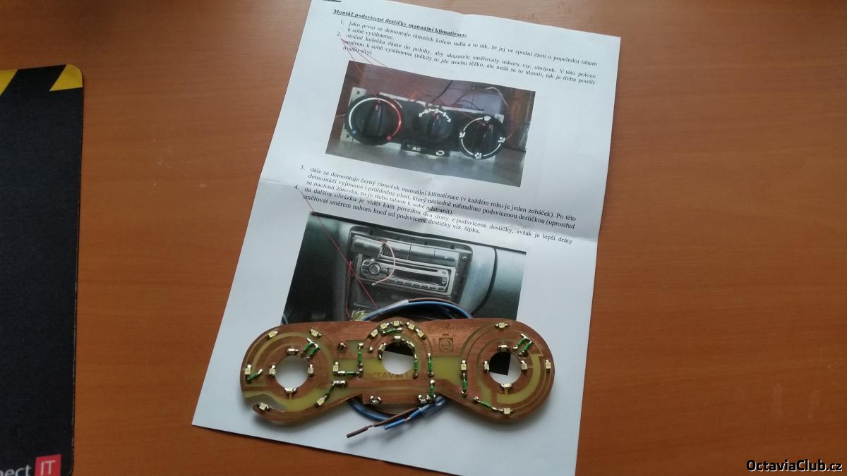

Tak opět trochu přidám něco nového. Dnes ráno jsem vyzvedl auto z dipování. Dělala se střecha a zrcátka z bílé na černou, vše v matné. Trochu jsem měl obavu, jak to bude vypadat, ale povedlo se to a mám z toho radost :) Odpoledne jsem pak vyzvedl balík z CC a konče vyměnil všechny totálně hnijící venkovní lišty pod okny na dveřích. Původní už měli skoro 15 let, takže už to chtělo :D . No a dnes jsem také dostal od přítelkyně předčasného Ježíška v podobě světelné podložky pod manuální klimatizaci. Koupeno v Led-Backlight-Cars a na přání komplet bílé podsvícení. Původní diodový modul, který byl pod kolečkem ovládání rychlosti větráku místo klasické žárovky, už po roce přestal úplně osvětlovat panel klimy, takže večer kroucení knoflíků poslepu :D

diodová podložka klimy
post-178-0-47743400-1447865967_thumb.jpg post-178-0-94115500-1447865979_thumb.jpg
a instalace, místo toho průhledného světlovodu se dá podložka
post-178-0-59999200-1447865997_thumb.jpg post-178-0-61001700-1447866025_thumb.jpg post-178-0-49388200-1447866056_thumb.jpg
