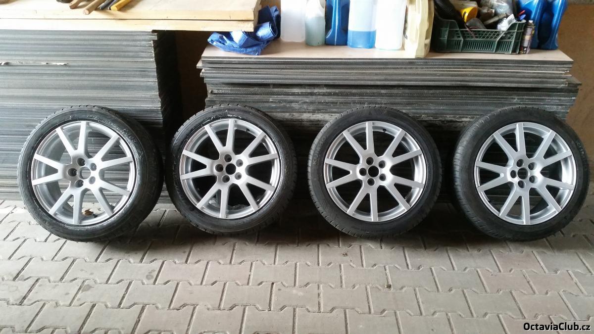

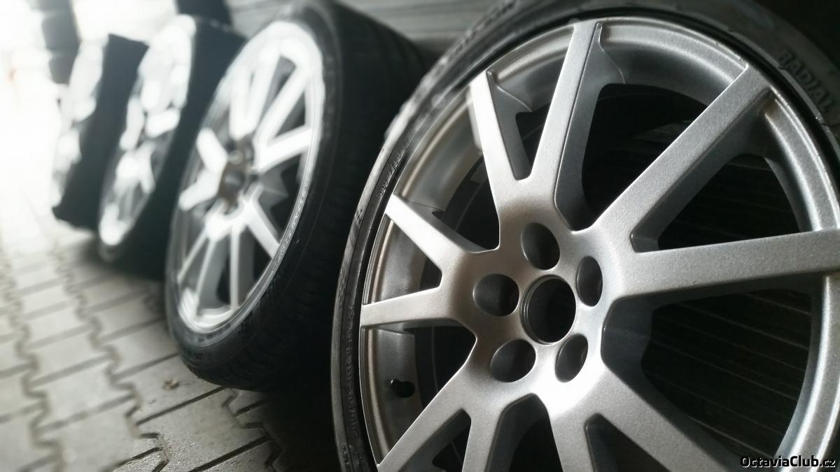

Sezóna pomalu začíná, tak včera jsme se pustil do menší očisty druhé sady Spiderů 17" před renovací. Ještě včera zuté pneu a dnes odvezeno na pískování, vyspravení škrábanců a následný stříbrný metalický komaxit. Už se nemůže dočkat, až budou svítit na autě. Bílou sadu Spiderů 17" nechávám na zimu a hnusných 15" plecháčů, stejně tak jako 288mm brzd, se navždy zbavuju B)

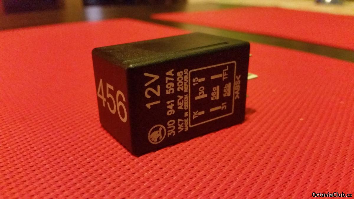

Pro světla chystám jestě jednu funkci navíc a to funkci COMING HOME.
Po bliknutí dálkou, otevření a zavření dveří budou svítit potkávací 30s. Po bliknutí a otevření dveří svítí potkávací 3min.
tohle dodatečně instalované relé to bude mít na starosti

jj, bydlím v domě a hledat za tmy klíčovou dírku je na prd :D no ale chci to spíš jen jako vychytávku ke xenonům, relátko nebylo drahý, tak to chci zkusit. Jen škoda, že na oktávku nejde i Leaving Home.
Jinak Spidery, za mě jsou to nejhezčí kola na O1 v 17". Na letošní sezónu jsem pokukoval po nějakých 18" Tomason nebo OZ Racing, ale nakonec vyhrály Spidery :wub:
Tak dnes ráno konečně vyzvednuty kola z lakovny. Musím říct, že se mi líbí víc, něž ty bílé co mam :wub: holt bílé budou na zimu :) . Odpoledne už Spidery byly na autě a následovala testovací jízda. Nechápu proč, ale na 17" je jízda pohodlnější.
Taky jsem opět a napořád po zimním spánku vrátil přední RS 312tky brzdy, po těch se mi opravdu stýskalo, oproti 288 jsou znát.
Jinak na ošetření pneu poprvé použit Meguiars Endurance High Tire Gel oproti Dodo Juice basic of bling tyre & trim dressing je spotřeba minimální se stejným efektem. Uvidím časem, jak to bude s výdrží.
Pro info, váha samotného 17" Spideru je 9,980kg, váženo u přítelky v práci na poštovní váze, proto ta přesnost :D
