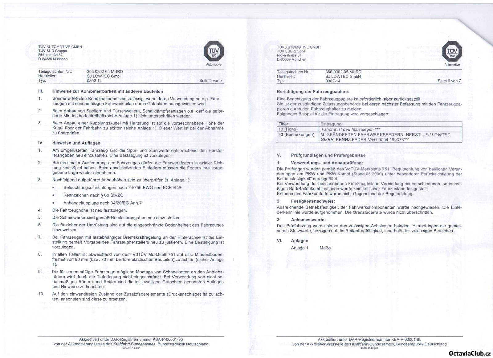

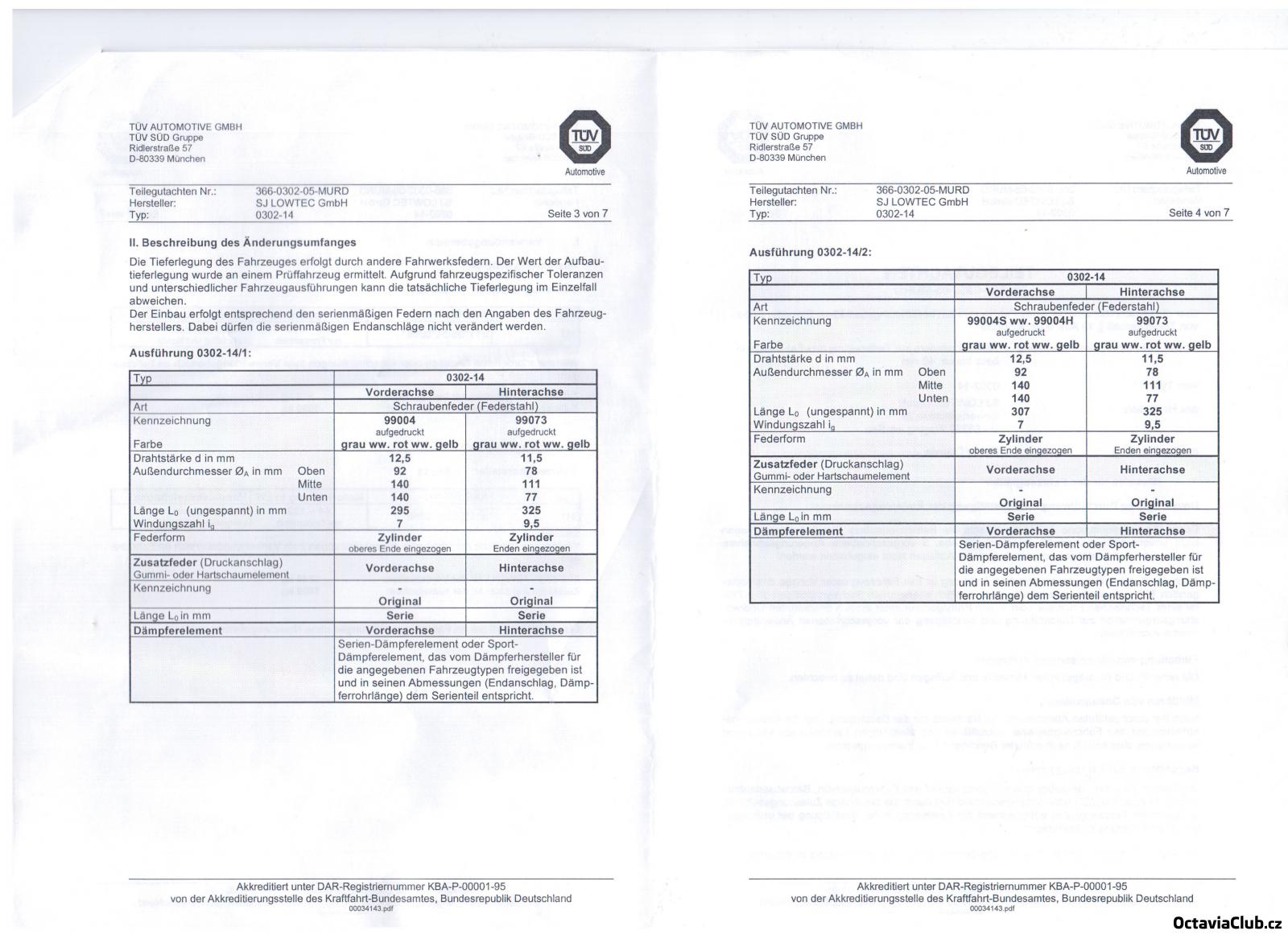

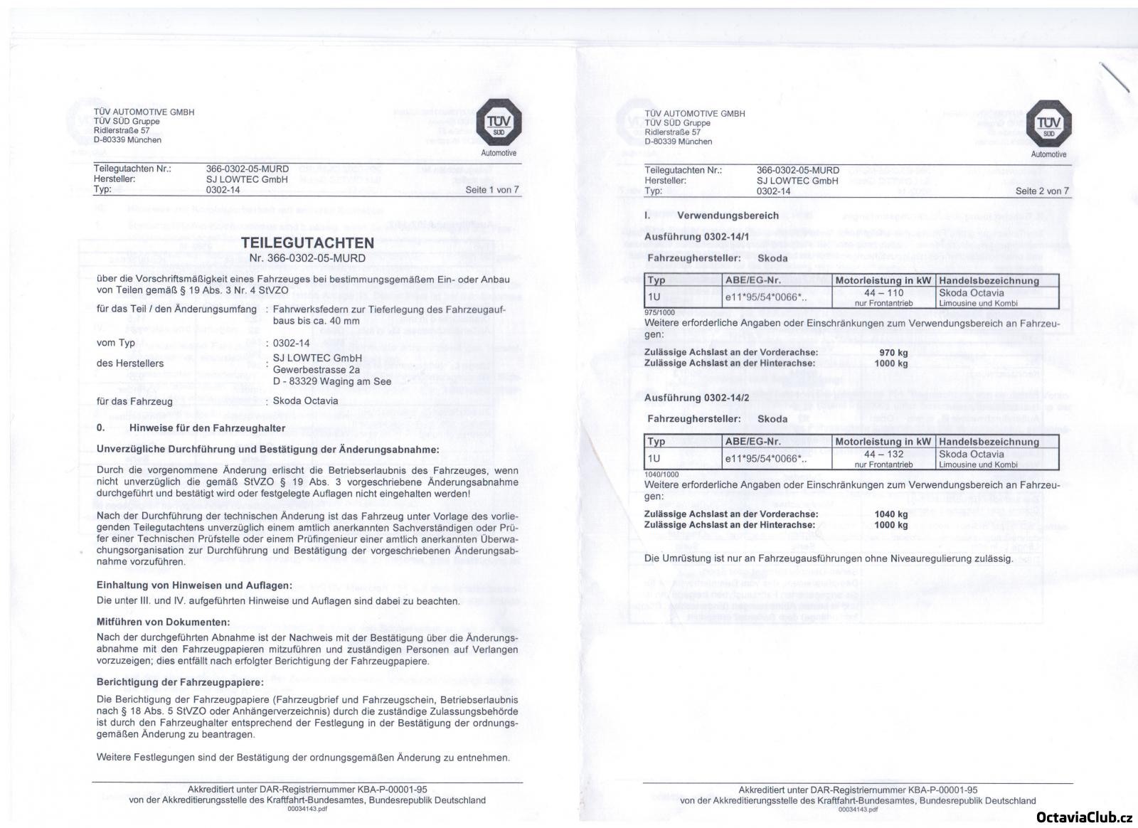

Tady je ten TUV list, zkusím si ho přeložit jestli tam nebude něco zajímavého.
Hlavně by mě zajímala věta: Serien-Dämpferelement oder sport Dämpferelement, das vom Dämpferelement für die angegeben Fahrzeigentypen freigegeben ist und in serien Abmessungen den Serienteil entspricht.
Serien-Dämpferelement=Seriovy Tlumicovy Element nebo sport Dämpferelement=Sportovni Tlumicovy Element, ktere jsou povoleny a shvaleny na tento Typ vozu a rozmerove odpovida seriovym tlumicim elementum.
Jsi na omylu o tom, že jsme v EU a že tu platí TUV. TUV tu neplatí, je to německá zkouška a EU nemá žádné stejdnocující normy v tomto ohledu mezi členskými státy. Co je tu podporované je ATEST8SD. Takže buď narazíš na neznalost úředníka, který ti uzná český překlad TUV nebo budeš muset navštívit Dekru s tím tvojim protokolem TUV a oni to posoudí a vystaví ti české prohlášení o shodě a povolení, to jestli budou provádět další zkoušky je na nich a zadarmo to nefunguje.
