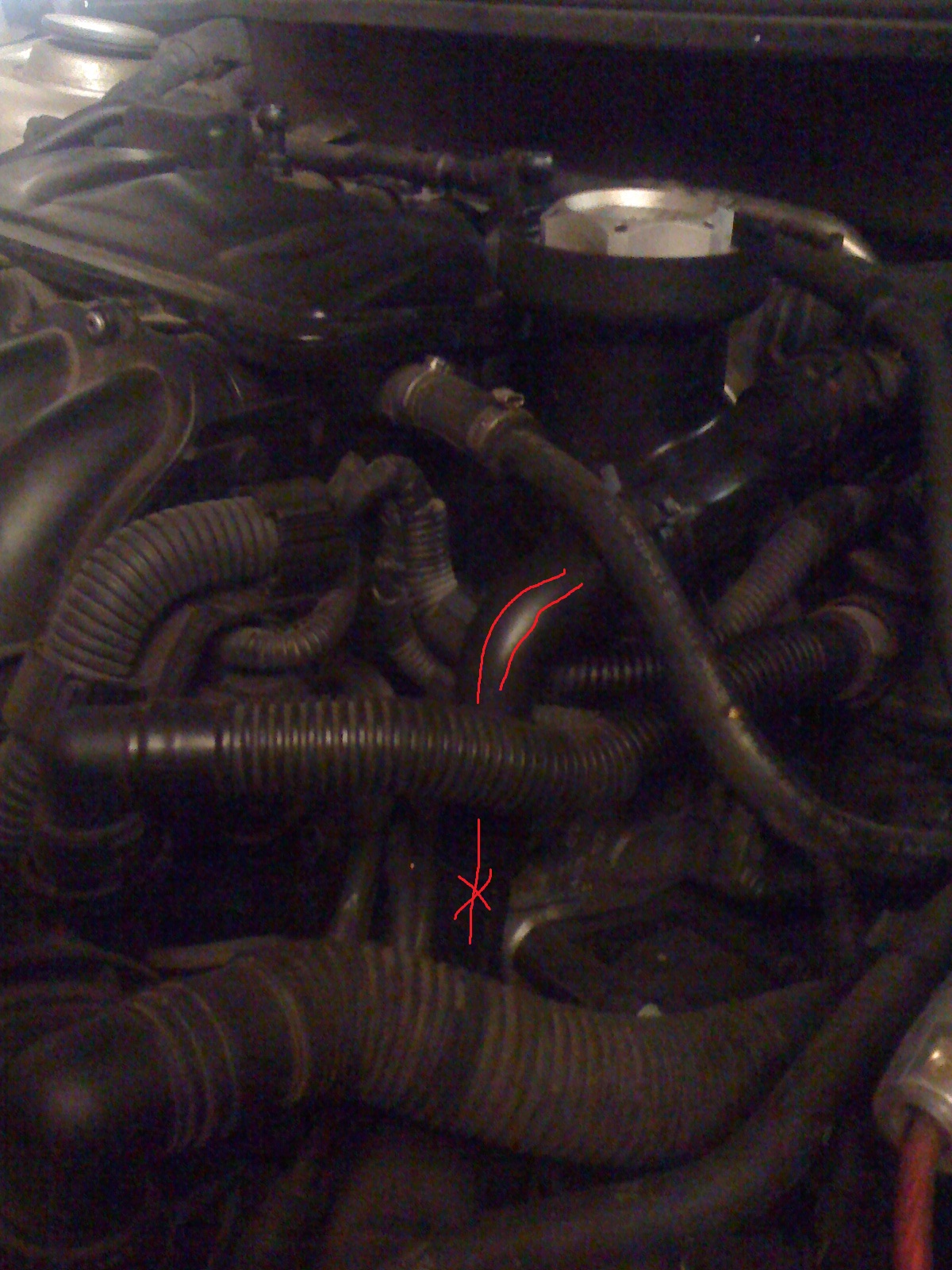

měcí se to proto, že hodně ráda praská ta měnší hadice (viz. obrázek), co je připojená na odvětrávání klikové skříně u nalévacího hrdla na olej. Když je to prasklý, tak to potom dělá např. bordel při volnoběhu. Já to mám taky prasklý (nyní celý odpadlý a provizorně spojeno izolačkou) a mám to potečený od oleje a doufám, že je to u mě i příčina náhlé ztráty oleje

Tak jsem mrkl na tu první fotku a tu hadici tam 100% nemám a navíc na té fotce je faceliftovej 1.6 motor :)
EDIT: teď jsem se byl schválně podívat a tu hadici tam opravdu nemám, takže to mají až faceliftové motory
