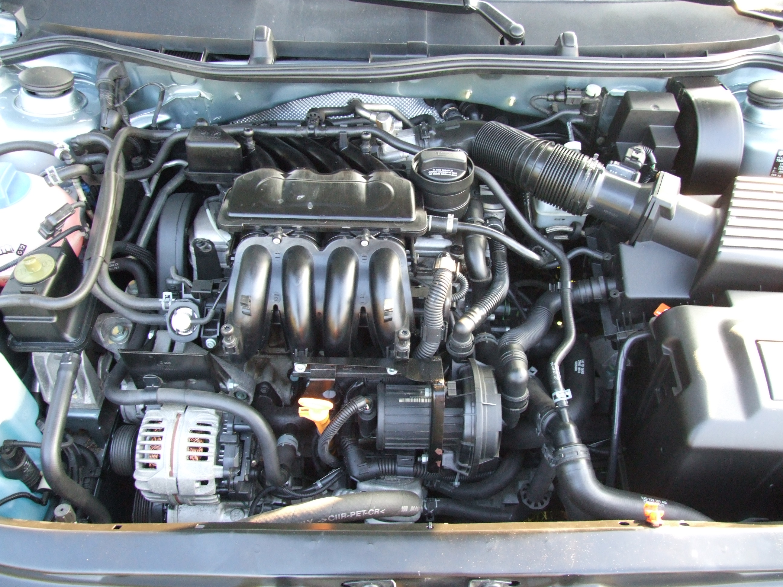

TAK ČISTÝ MOTOR SE JEN TAK NEVIDÍ ;)
UŽ SES NĚKDY ZAJÍMAL O TU VĚCIČKU CO JE PO PRAVÉ STRANĚ OD OLEJOVÉ MĚRKY A VEDE Z NÍ HADICE DO FILTR BOXU ??
BYLO MI ŘEČENO ŽE JE TO ELEKTRO DMYCHADLO , KTERÉ PŘIHÁNÍ VZDUCH DO FILTR BOXU. NEMÁŠ PONĚTÍ K ČEMU TO SLOUŽÍ ?
KOUKAL JSEM UŽ NA PÁR PŘEDFACE OKTULÍ A TY TAM TU VĚCIČKU NEMAJÍ , POUŽIL JSEM TVÉ FOTO :D

Tak toto by mělo být čerpadlo sekundárního vzduchu, teoreticky pokud se nepletu je to předehřev vzduchu do sání od bloku motoru, u staré Ibizy, co jsem měl, byl jen husí krk píchnutej do sacího hrdla před filtr a to na stálo, tzn i v horku to nasávalo sálavé teplo od motoru, teď už si to hlídá asi ŘJ motoru ...

- ten motorek je čerpadlo sekundárního vzduchu
- pracuje tek, že při studeném startu vhání čerstvý vzduch do výfuku, aby procentuelně snížil obsah škodlivin
(je to na hlavu postavené ale je to tak, škodlivin je furt stejně jen tím že se do výfuku vžene více vzduchu procentuelně je to lepší ...)
- tou hadicí co jde z filtrboxu saje vzduch, a tou druhou ho vhání do kombi ventilu, ten vedle EGRu
Zajímavá teorie, asi máš pravdu, jen mi přišlo víc logické proudění obráceně, protože si neumim představit, kam by to jinam vzduch posílalo, jestliže do výfuku, pak mi přijde kontraproduktivní, aby EGR zase valil už zředěné spaliny do sání ... ten výfuk musí být jak cedník - lambda, sběrné potrubí EGRu a ještě toto tam ...

DÍKY ZA VYSVĚTLENÍ :) STÁLE MI VRTALO HLAVOU NA CO TO TAM JE A K ČEMU TO SLOUŽÍ. TAK ŽE TO TAM JE VLASTNĚ K NIČEMU
