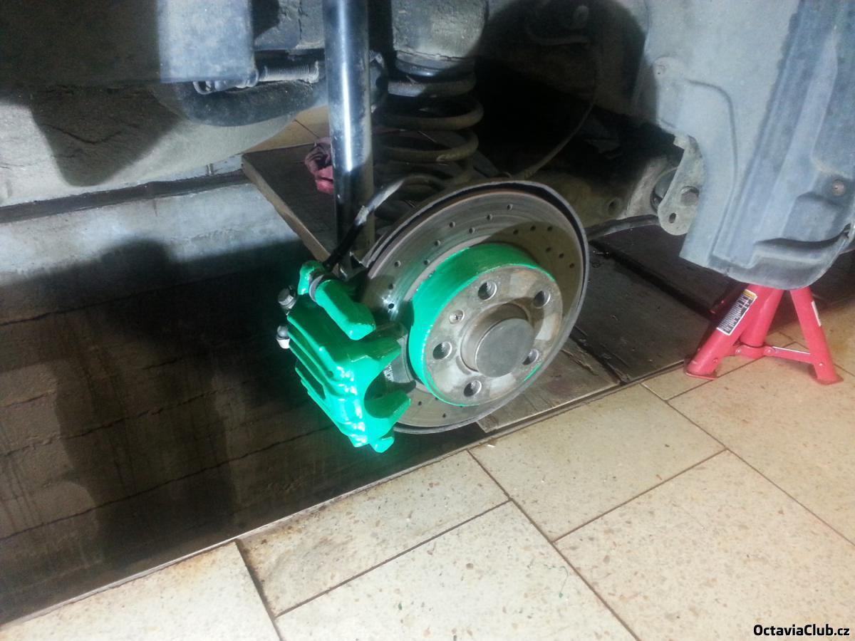

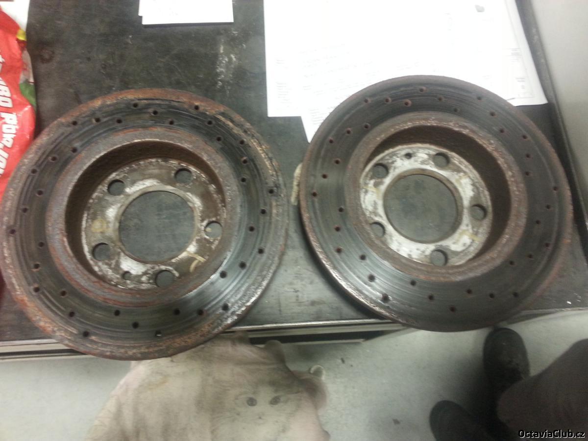

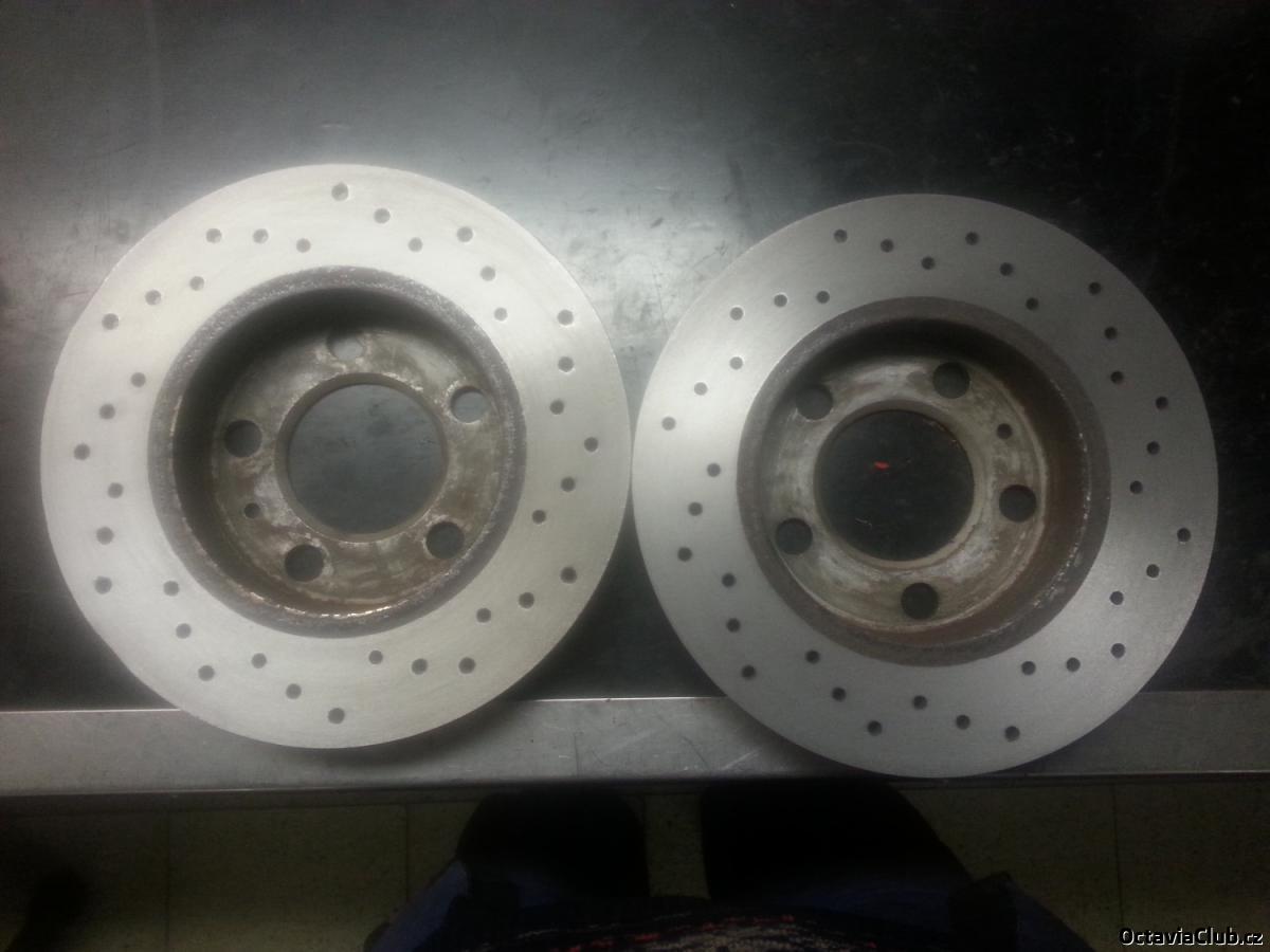

Martin_TDi Odesláno Únor 26, 2015 Autor Sdílet Odesláno Únor 26, 2015 Nedalo mi to a zadní brzdy jsem trošku víc očistil. Sice z tloušťky 8,5mm je 7,5mm, ale bez koroze a hrbů. Rok to snad bude fungovat a pak půjdu do nových kotoučů i desek. Foto před a po. 0 Citovat Odkaz ke komentáři
košin Odesláno Únor 26, 2015 Sdílet Odesláno Únor 26, 2015 viděno na vlastní oči a kotouče jak nové :) hlavně ať to funguje a nedělá bordel 0 Citovat Odkaz ke komentáři
Konny Odesláno Únor 26, 2015 Sdílet Odesláno Únor 26, 2015 Tý jo, ty teď vypadají jako nové . Nějakou dobu ti ještě poslouží a pak pořídíš nové. Budeš kupovat zase Zimmermanny nebo něco jiného? ;) Jinak trippling je dobrá vychytávka, taky jsem nad ním uvažoval, ale jsem zvyklej bliknout ručně, tak jsem od toho upustil. Možná kdybych si to vyzkoušel v provozu, tak bych mluvil jinak... ;) 0 Citovat Odkaz ke komentáři
Martin_TDi Odesláno Únor 27, 2015 Autor Sdílet Odesláno Únor 27, 2015 Díky za pochvalu. :) Ne Zimmermany už kupovat nebudu, dozadu koupím buď originály ATE nebo Textary a určitě hladké bez jakýchkoli drážek a dírek. Na zadních kotoučích se mi to neosvědčilo. Trippling je fajn vychytávka, člověk si zvykne velmi rychle. 0 Citovat Odkaz ke komentáři

drura Odesláno Březen 24, 2015 Sdílet Odesláno Březen 24, 2015 Ty kotouče vypadají po opravě fakt dobře. Stočil ti je nějaký šikovný soustružník? Pokud jo tak jsi měl raději vyměnit i desky protože ty rezavé fleky ti zase velice rychle vylezou tam kde stará destička nedoléha. Jinak good job 0 Citovat Odkaz ke komentáři

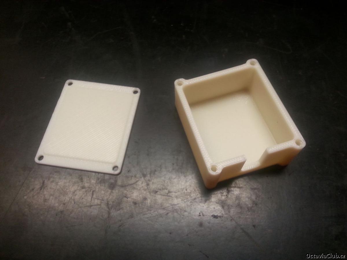

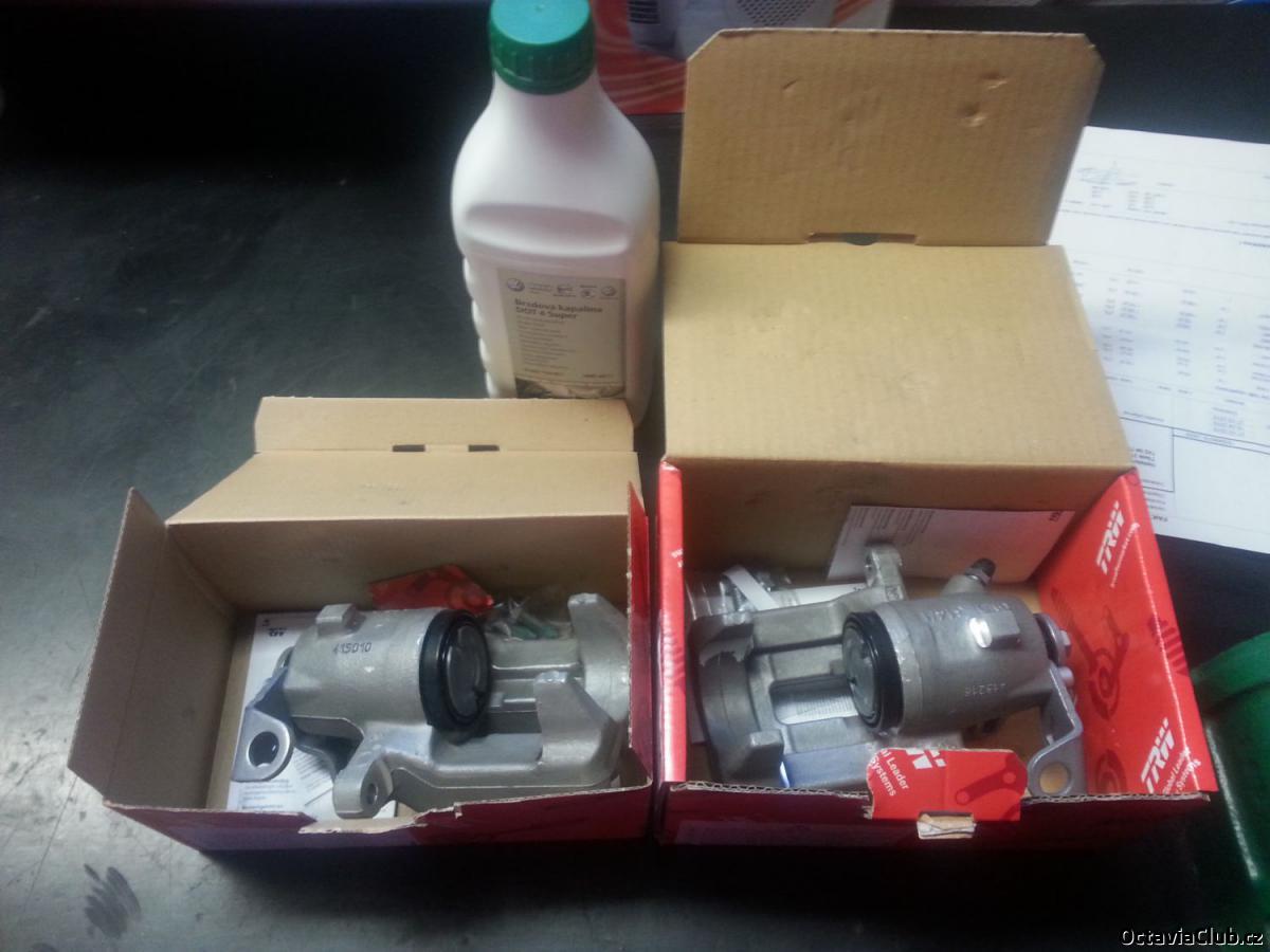

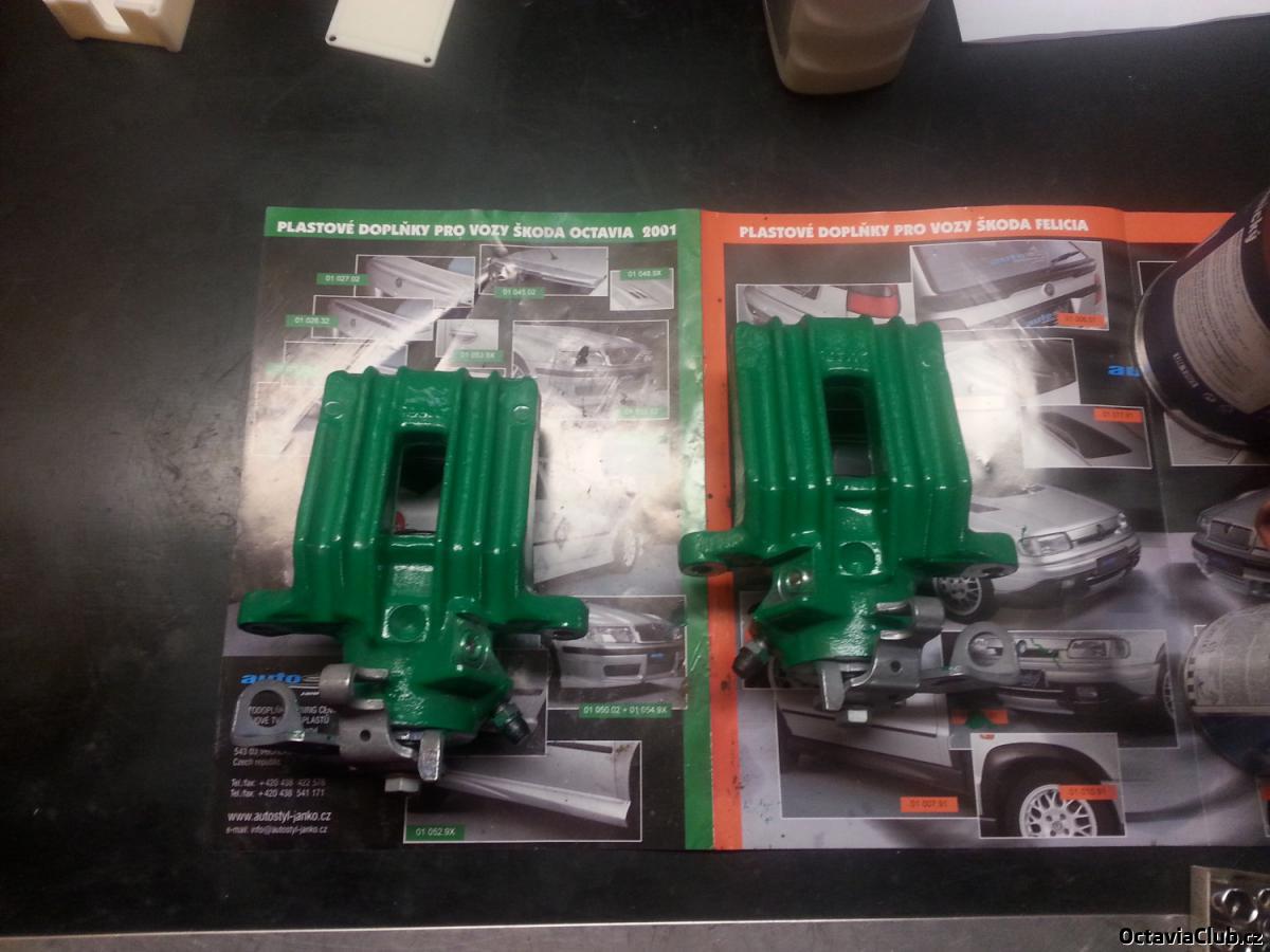

Martin_TDi Odesláno Březen 31, 2015 Autor Sdílet Odesláno Březen 31, 2015 JJ, kotouče mi stáčela jedna šikovná soustružnce . Desky i kotouče jsou tak maximálně na jednu sezónu, takže jsem desky srovnal na magnetce a doléhají perfektně. Příští rok dám nové kotouče i desky. Jinak mě přestaly bavit vyrezlé osky na hřídelkách zadních brzdových třmenů, které jsem před zimou měl rozebrané, vyčištěné a namazané. Chvilku to chodilo dobře a nyní je to zase tvrdé. (zadní kotoučovka je jedna z věcí, kterou jsem koupil starší-použitou a kdo ví kolik to mělo najeto, já jsem na ní najel víc jak 110 tisíc. Tak jsem objednal nové třmeny a bude zase na delší dobu klid. Už se těším až to namontuju. Jo a ještě jedna drobnost - plastová krabička na míru. Kdo pozná na co to je a z čeho to je? 0 Citovat Odkaz ke komentáři
Dakie Odesláno Březen 31, 2015 Sdílet Odesláno Březen 31, 2015 Tyjo, taky jsem přemýšlel, že koupím nový brzdiče, nakonec se to vyřešilo samo tou nehodou - koupil jsem celou nápravnici i s brzdama... Krabička bude z plastu, ale k čemu slouží netuším :) 0 Citovat Odkaz ke komentáři
Octavius84 Odesláno Březen 31, 2015 Sdílet Odesláno Březen 31, 2015 Krabička na triplink? 3D Tisk? 0 Citovat Odkaz ke komentáři
Martin_TDi Odesláno Březen 31, 2015 Autor Sdílet Odesláno Březen 31, 2015 JJ, Octavius84 má 100 bodů ! Někdy není špatné být administrátor na 3D tiskárně že :) . 0 Citovat Odkaz ke komentáři
košin Odesláno Březen 31, 2015 Sdílet Odesláno Březen 31, 2015 krabička parádní a ty zadní třmeny taky super, konečně budeš mít klid :) 0 Citovat Odkaz ke komentáři
desos Odesláno Březen 31, 2015 Sdílet Odesláno Březen 31, 2015 hmm super :_) ta 3D tiskarna je super kor kdyz mas k ni pristup. videl jsem ji na veletrhu v Leipzigu 0 Citovat Odkaz ke komentáři
Martin_TDi Odesláno Březen 31, 2015 Autor Sdílet Odesláno Březen 31, 2015 JJ, mám to na starosti v práci, takže občas si vytisknu něco malého pro sebe. Má to ale omezené použití - materiál je ABS plus. 0 Citovat Odkaz ke komentáři

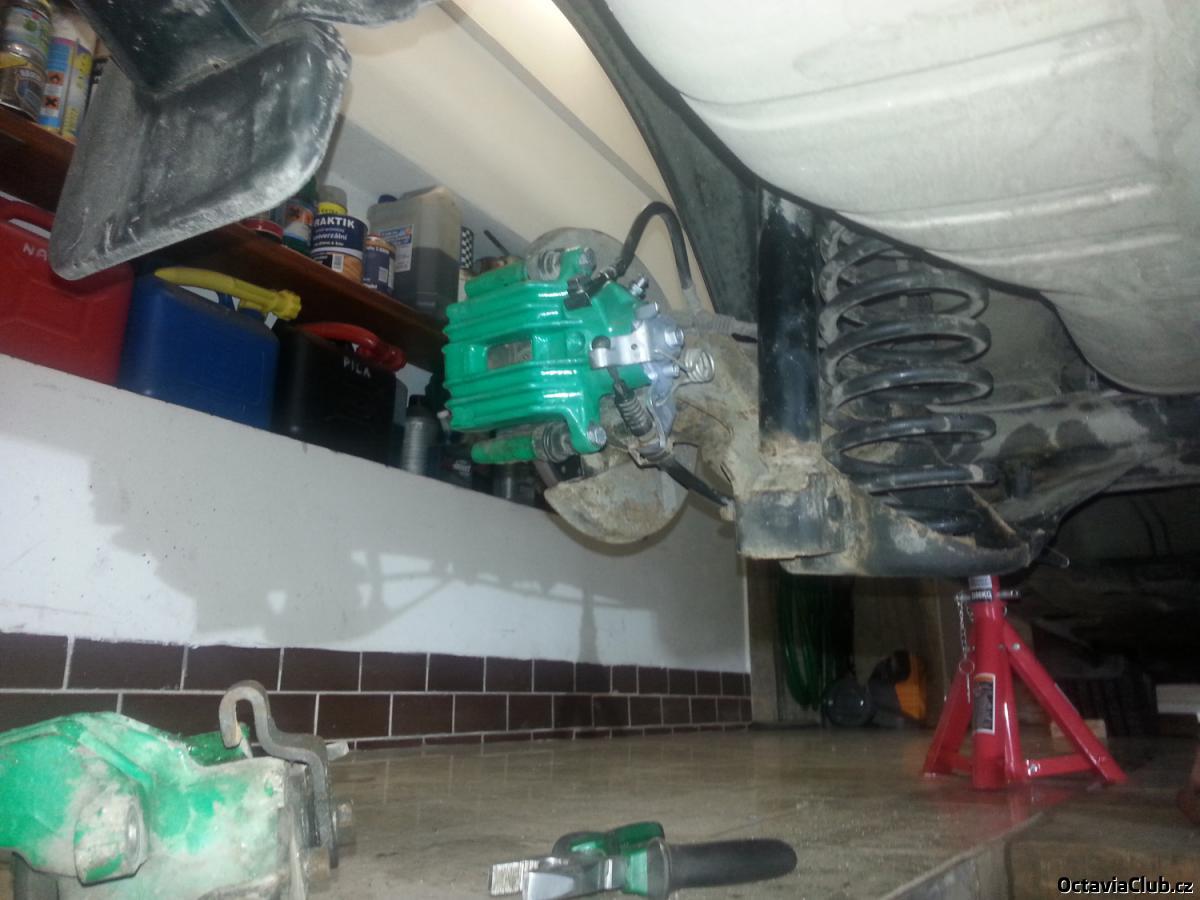

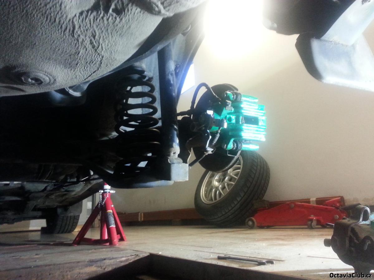

Martin_TDi Odesláno Duben 5, 2015 Autor Sdílet Odesláno Duben 5, 2015 Tak v sobotu jsem se dostal k výměně zadních třmenů, všechno šlo jak po másle. Už si to začíná sedat a začíná to brzdit ak jak má. Konečně bude zase na delší dobu klid, aspoň doufám :) ! 0 Citovat Odkaz ke komentáři
Spooky1 Odesláno Duben 5, 2015 Sdílet Odesláno Duben 5, 2015 Hezky pěkně... 0 Citovat Odkaz ke komentáři
košin Odesláno Duben 6, 2015 Sdílet Odesláno Duben 6, 2015 paráda, hlavně ať máš pokoj :) já objednal ty pružinky, doufám, že to pomůže, ale od doby co jsme spolu jeli tak mi to neudělalo, tak nevím 0 Citovat Odkaz ke komentáři
Martin_TDi Odesláno Duben 6, 2015 Autor Sdílet Odesláno Duben 6, 2015 Díky všem za pochvalu. Snad bude klid. Dane, pružinky určitě pomohou, ale všemocné nejsou pokud je to okolo hřídelek vyžrané . 0 Citovat Odkaz ke komentáři
Konny Odesláno Duben 6, 2015 Sdílet Odesláno Duben 6, 2015 Paráda, snad už ti to bude brzdit tak jak má 0 Citovat Odkaz ke komentáři
