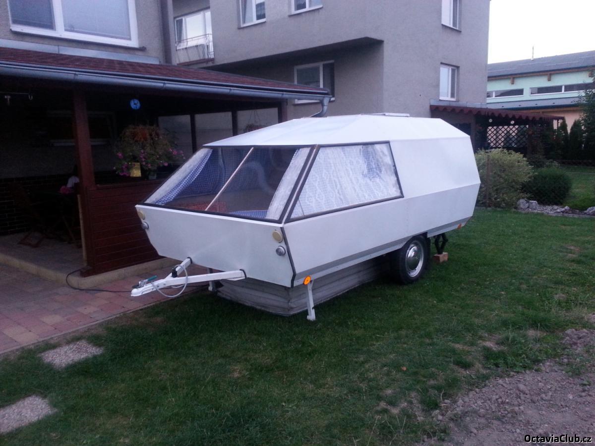

JJ, pár změn na karavanu určitě udělám a bude ještě dobře sloužit X let. :)

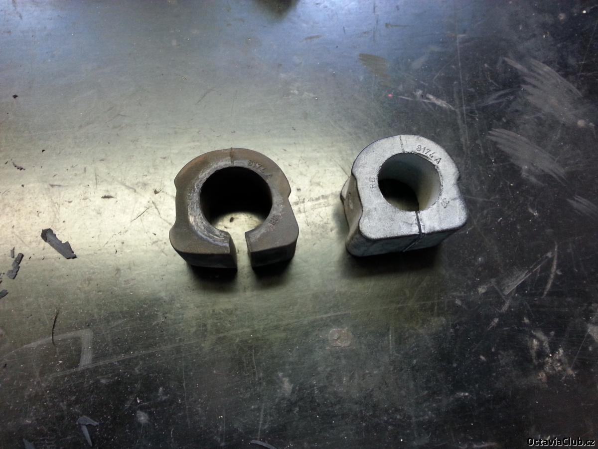

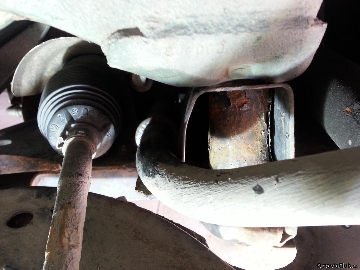

Dneska jsem se dostal k výměně silenbloků na stabíku. Poprvé jsem to dělal při 90 tisících Km a nyní při 188 tisících Km se známé vrzání ozvalo zase. Tak jsem se do toho pustil klasicky postříkáním uvolňovačem a povolením stabíku. Levá strana šla jako po másle, ale na pravé straně jsem ukroutil šroub, vykukoval na mě cca 5mm závitové části, tak jsem znovu aplikoval uvolňovač, našrouboval jsem matici a heftnul jsem jí svářečkou. Bohužel i tento spoj nepomohl a šroub jsem znovu ukroutil. Vydal jsem se do místního servisu na radu a zjistil jsem, že buď rozhodím celou nápravu nebo useknu přivařenou matici a nahradím ji normální maticí se kterou si budu trochu hrát abych ji tam uchytil. Takže jsem původní matku useknul, klasický otevřený klíč jsem ubrousil aby byl menší a vlezl se do malého prostoru, sekundovým lepidlem jsem si přilepil matici do klíče a po 15 minutách se mi podařilo zafixovat silenblok s miskou ! Takže místo hodiny práce z toho byly skoro 3 hodiny. Příště budu chytřejší a budu to prolívat uvolňovačem pár dní dopřeu :palec:

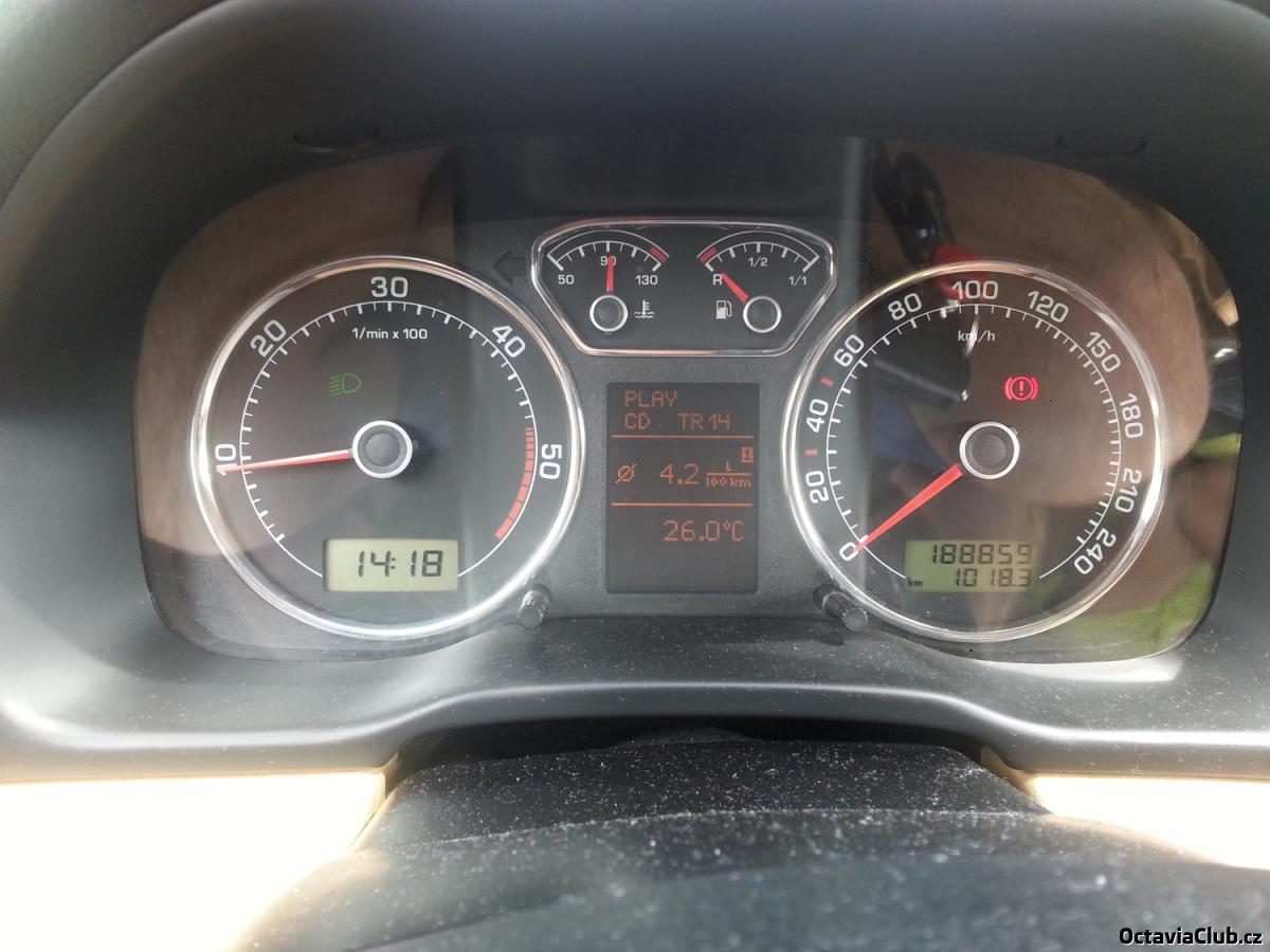

Jinak dnešní cesta na dovču pohodově 350 Km s několika posunovačkama na 1st. po dálnici i stání v zácpách , autíčko fungovalo bezvadně a spotřeba v cíli 4,4 l/100Km. Mám tu káru moc rád ! :wub:

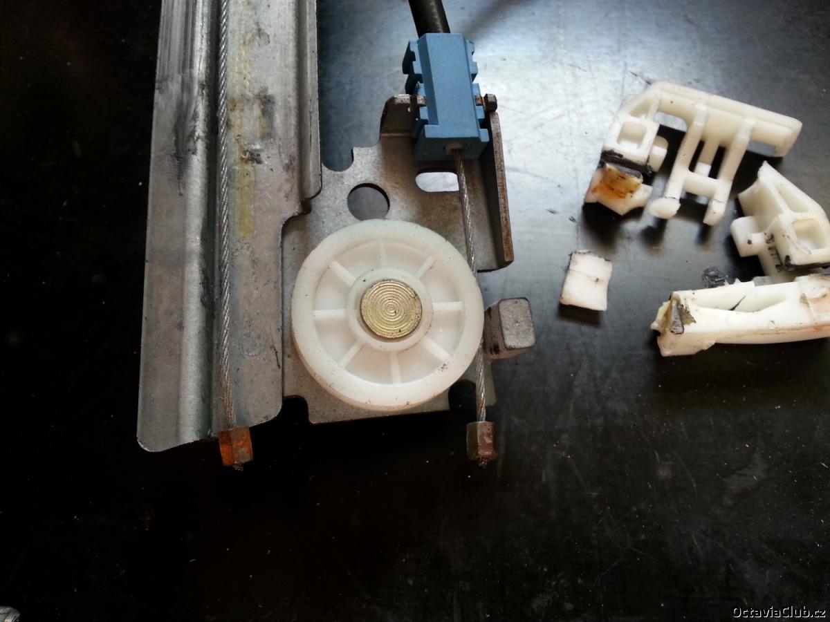

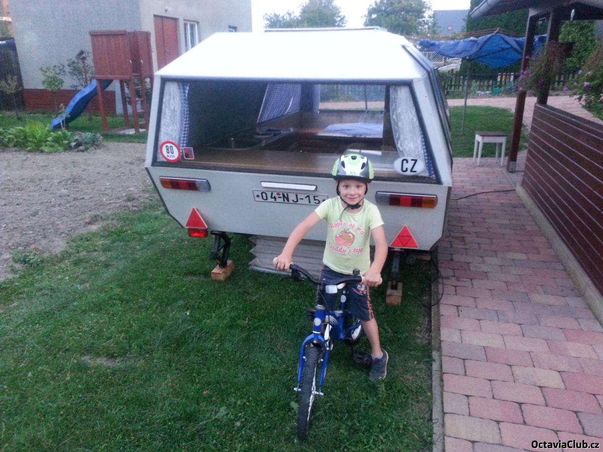

Tak o víkendu se dařilo :) praskla zadní stahovačka - ještě že jen silon, takže to bude oprava za tři pětky :) ! Zatím opraveno dřevem než seženu nový silon.

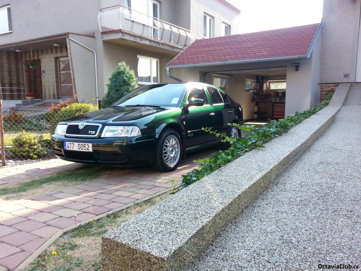

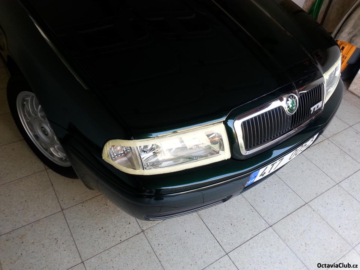

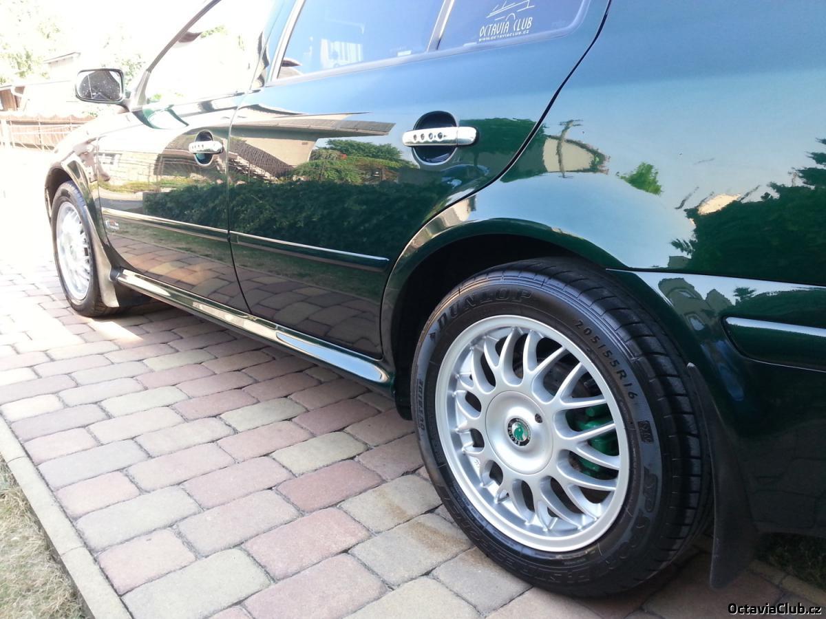

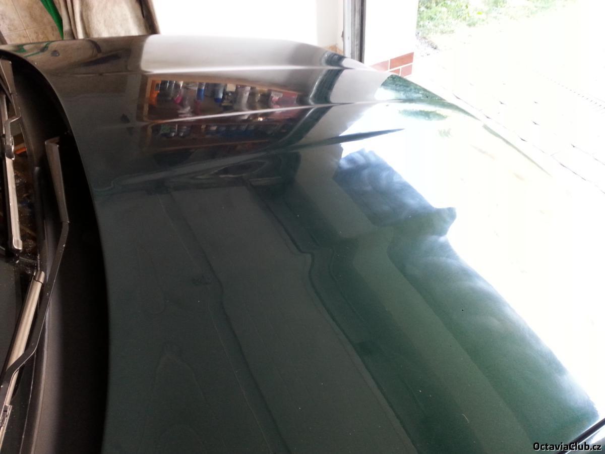

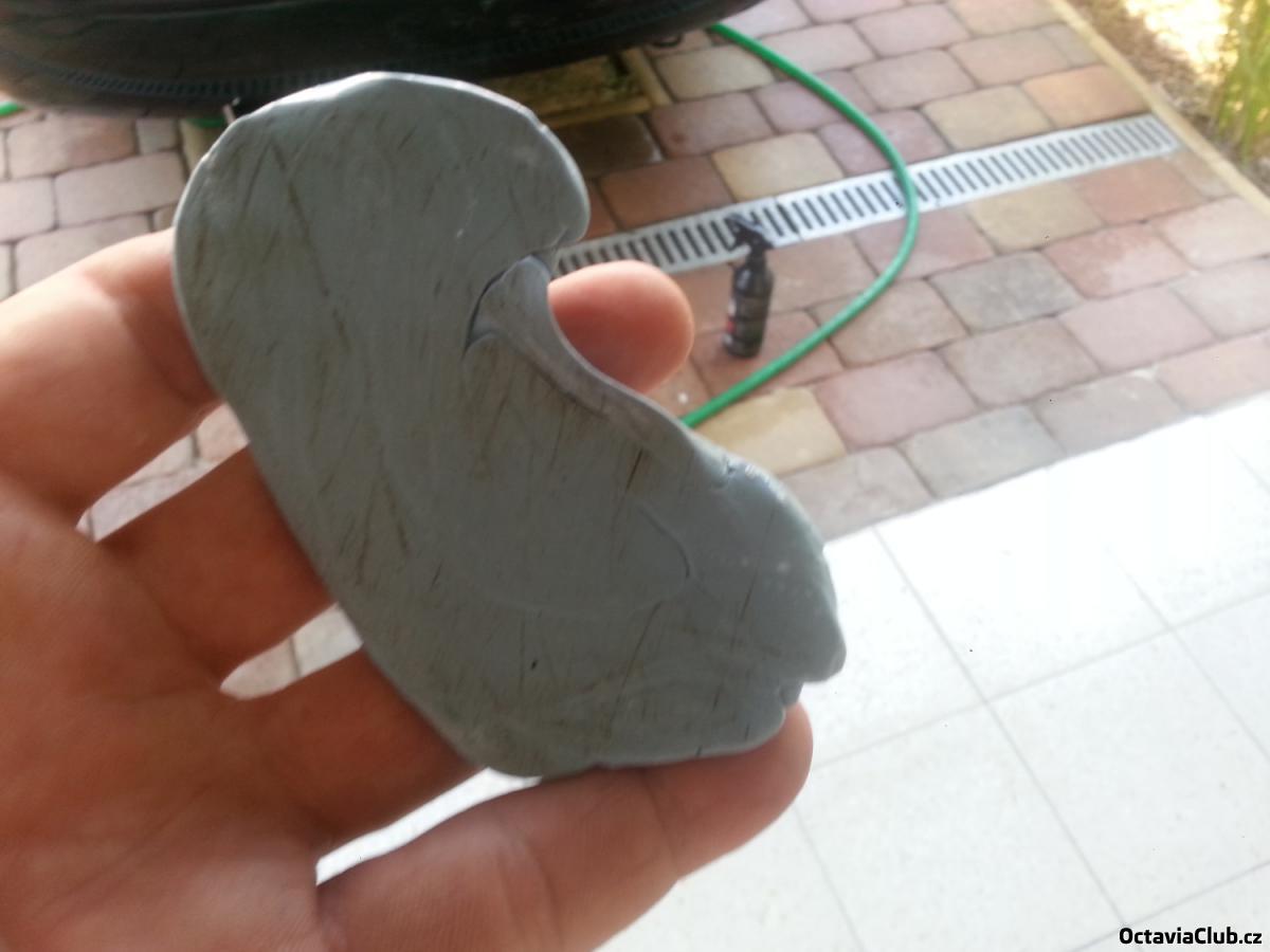

Ale díky horkým dnům se venku nic moc dělat nedalo, tak jsem se mohl v krásně vyhřáté garáži věnovat autu - konečně došlo na detailní vnější očistu. Hrál jsem si s tím jako obvykle, takže pořádný odmašťovací oplach,clay, opdlach, leštění, IPA, dvě vrstvy voku :) . Fotky jen kalkulačkou.
Hm, Menzernu bych chtěl otestovat a porovnat s Riwaxem, zajímal by mě rozdíl.
Jinak díky za pochvalu, snažil jsem se :), ale v tom hicu to bylo náročné, vypil jsem u toho 2 pivka a dvě minerálky,prokládal jsem to chvilkovým omočením v bazénku s děckama s 30°C vodou :) . Takže pěkně strávený den :palec: !
Včera jsem si vyzvedl ve Škodovce plastový jezdec do stahovačky a hned jsem na to vlítnul, už to zase chodí, cena 35Kč :palec: .
