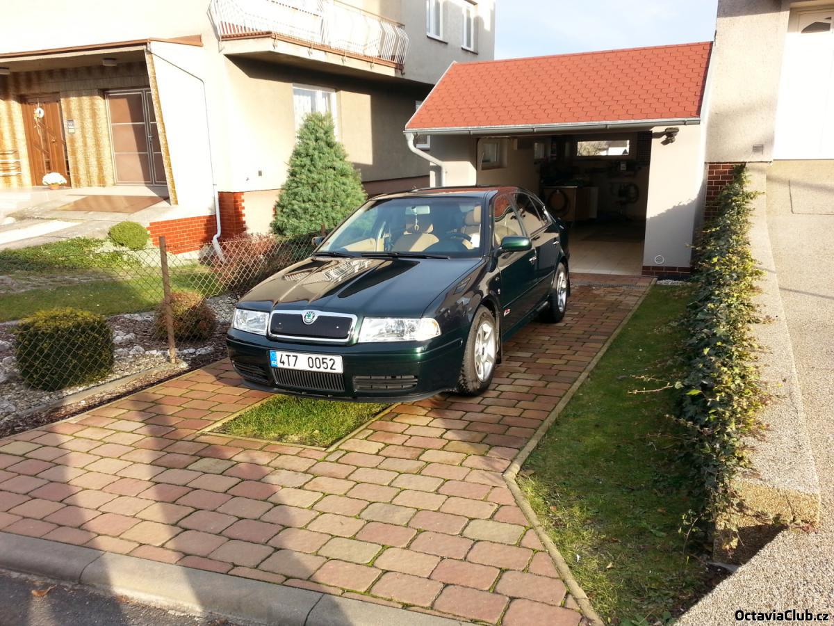

Díky všem za pochvalu, Octa je srdcovka :wub: , tak si tu péči zaslouží. Děti už mám vycepované, tak se taky snaží nezašpinit. :palec:

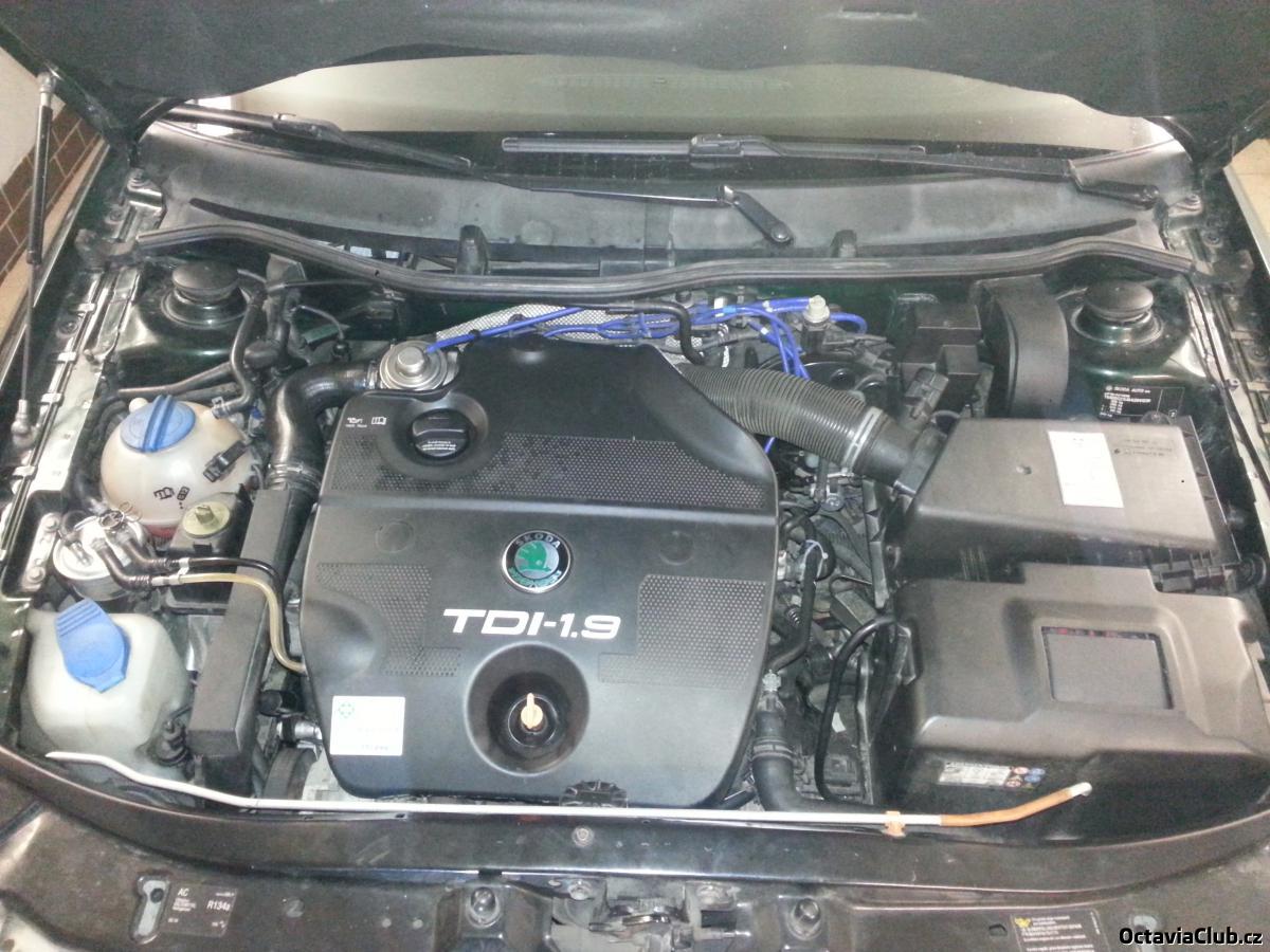

Tak překulil jsem se přes číselko 210 tisíc Km a tak proběhla údržba: motorový olej Mobil 1 a všechny filtry Mann a k tomu jsem udělal rozvody INA, vodní pumpu Graf+nová chladící kapalina. Rozvody jsem dělal poprvé doma, rozborku zcela sám, pak nastavení mi pomáhal kamarád a pak zase všechno poskládat zpět. Rozvody bych časově tipnul na 6 hodin práce. Ale jsem moc rád, že to mám hotovo ! :palec:
Teďka po Vánocích ještě udělám spojku a brzdový posilovač co mi už hódně dlouho leží na ponku...... Čas je čím dál větší problém. :unsure:
Ono na těch rozvodech se zase není tolik čeho bát. Je pravda, že sám bych se do toho asi taky nepustil, ale když si to člověk dobře poznačí, tak tam skoro není co podělat. Nejhorší co se ti může stát, že to rozhodíš a budeš muset shánět připravky, ale vše se dá řešit. I výměna hlavy. :-D
Díky chlapi ! T :rolleyes: rošku jsem z toho mě obavu, ale není to tak strašné. Kola jsem si jak poznačil, tak jsem měl půjčené i přípravky. Jistota je jistota :palec: . Spojku bych asi zvládnul taky, jen jestli seženu půjčit přípravek na vycentrování. Ale jak jsem psal, hlavně jestli budu na to mít čas.
pěkná práce,dělal jsem to stejným způsobem protože jsem neměl přípravky a měnil jsem taky hydroštely, tak musel přijít kamarád. Na výměně spojky nic není přípravek na vystředění ani nepotřebuješ, stačí podle Oka, udělal jsem jich už hodně a tady ho konkrétně nepotřebuješ
Tak nakonec jsem auto svěřil do místního servisu kde majitel je trochu rodina. Udělala se spojka, brzdový posilovač, pak se musel dát nový spojkový válec protože starý rosil a ještě nový svislý čep + geometrie. Autíčko je úplně jiné, spojka jde lehounce a zabírá v dolní 1/3, žádný prokluz, brzdy se zdají velmi dobré :palec: . Spokojenost :wub: .

Jinak dneska jsem ze šmudly po delší době udělal zase auto. Sice asi jen do pondělní cesty do práce, ale i tak to stálo za to :palec: A aby to manželce nebylo líto, tak jsem umyl i její stroj :D !
