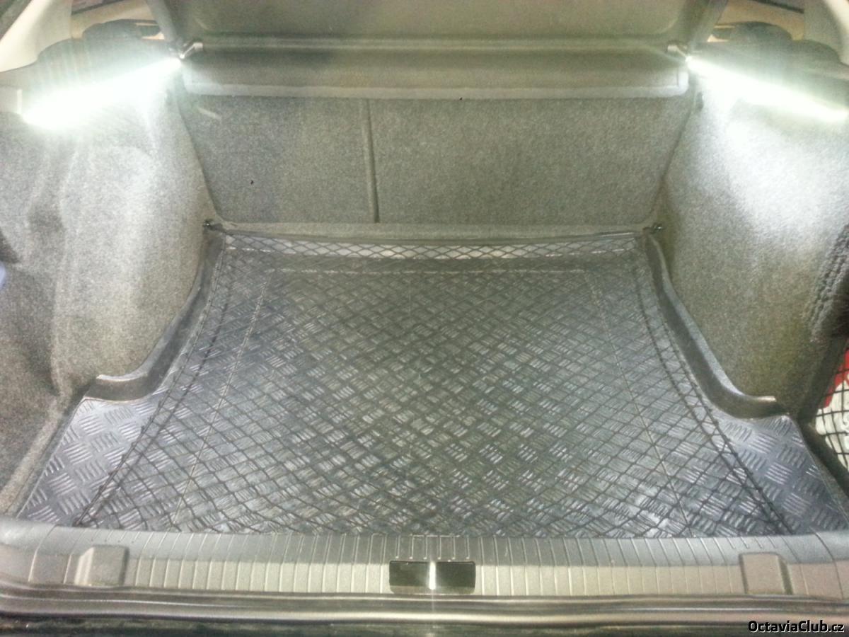

Jooo osvětlení kufru led páskama je parádní, protože to origo světýlko je strašná bludička. Jinak někde ses tuším ptal, na samovolné odlepování těch pásků nebo tak nějak (nemůžu to najít), tak mě se ty pásky po čase začaly odlepovat. Podlepil jsem je nějakou obyč. oboustrankou a to moc dlouho nevydrželo, takže jsem staré lepidlo sundal a podlepil páskou od Patexu https://pemi.cz/pattex-super-fix-80-kg-montazni-paska/p/121994?utm_source=zbozi&utm_medium=srovnavac&utm_campaign=zbozi_cz a zatím to drží jako přibitý. Použil jsem ji i u podsvícení nohou u spolujezdce (tam ten led pásek taky držel špatně) a teď to taky drží jako židovská víra :D :palec:

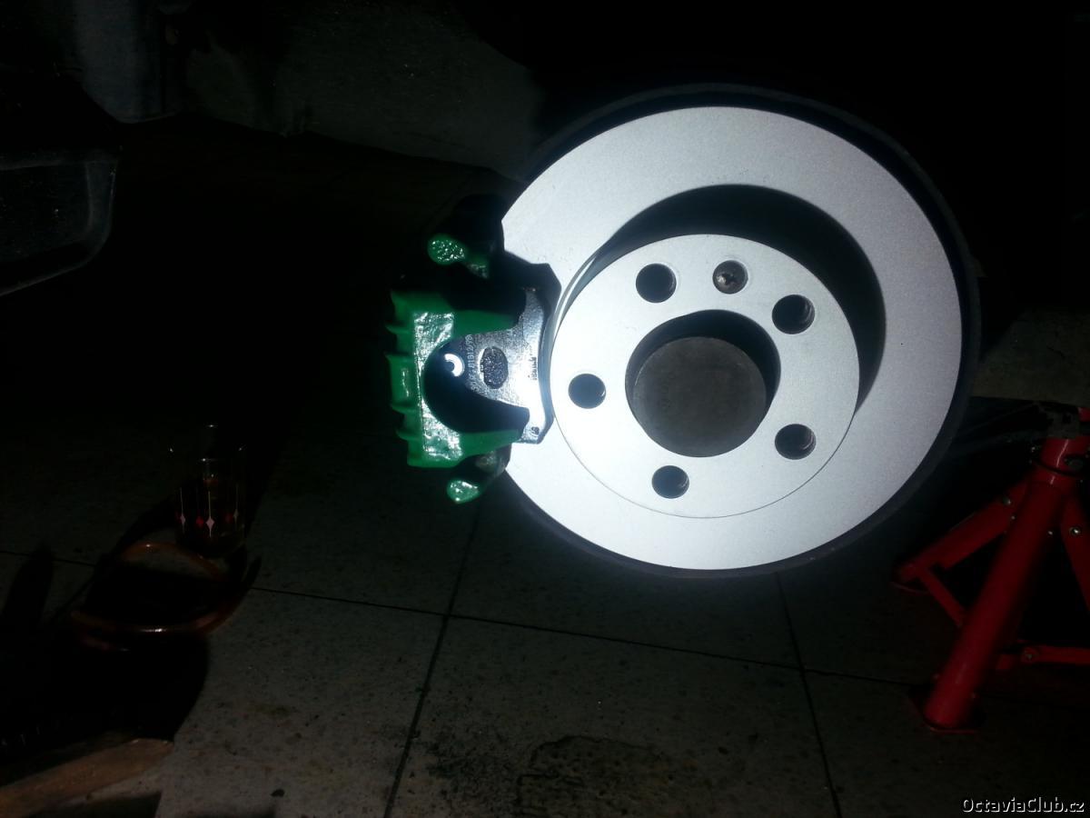

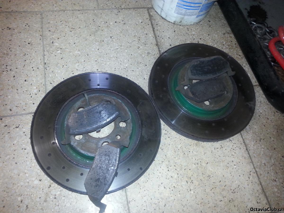

Tak po delší době se autíčko ozvalo - začalo slabě brzdit, tak jsem se vrhnul na výměnu kotoučů a desek, které už byly od Vánoc doma. Vzal jsem to detailně včetně předních brzdových hadic, které se mi už moc nelíbily, zkontroloval jsem házivost nábojů, všechno OK, nová brzdovka origo ŚKODA DOT4. Zlepšilo se to, ale stále mi chybí takový ten prvotní kopanec od posilovače. Změřil jsem podtlak od vývěvy - celkem je OK - viz. foto. Pro porovnání jsem to měřil na taťkovém autě a má to lehce lepší 0,98bar. Ale při šlapání na brzdu mi podtlak spdne až na 0,25 bar, kdežto taťkovi to spadne jen lehce na 0,8 bar. Zkoušel jsem přehodit i ventil N75, podtlakovou hadici, ale žádná změna. Tipuju to posilovač - jeho membránu, která netěsní. Co vy na to?
