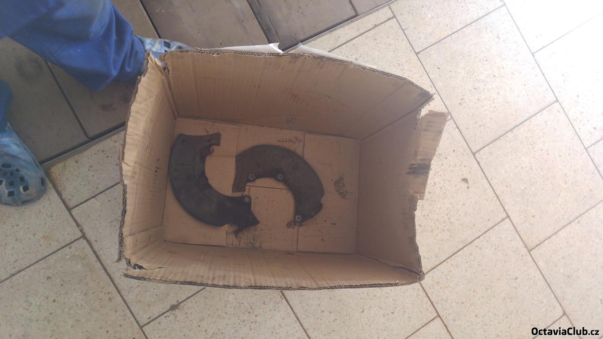

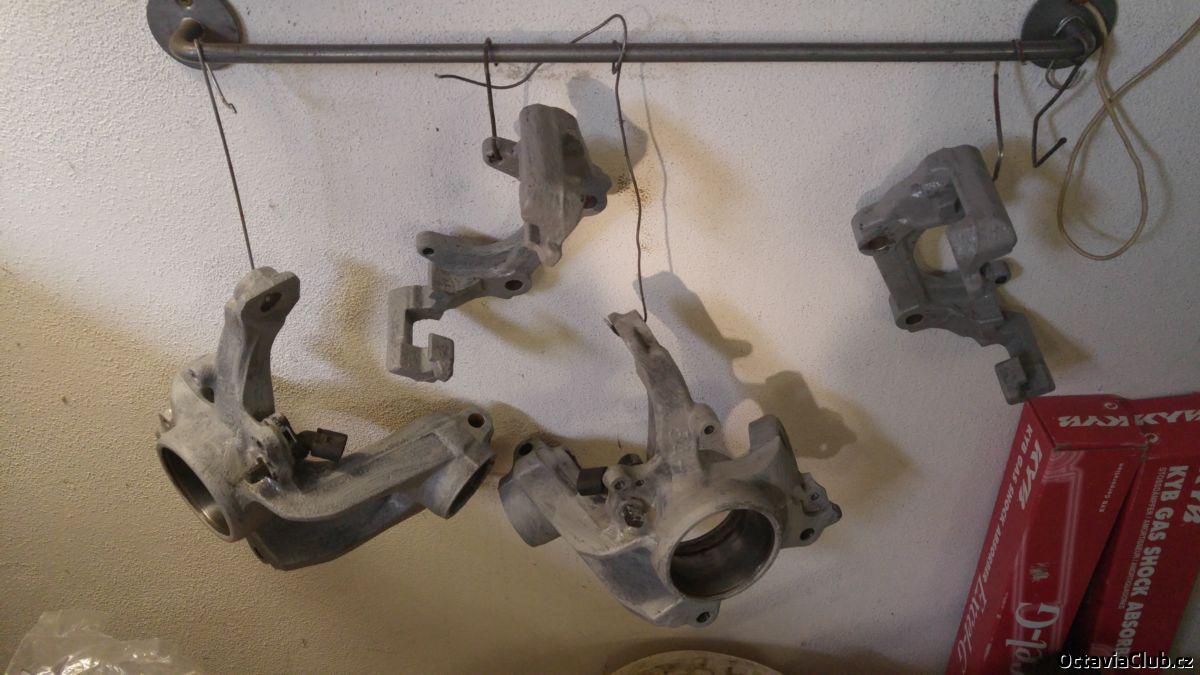

Tak akce větší brzdy 288mm byla rozjeta díky Zdeňkovi (Passta), Honzovi (Hanzl) a Dankovi (Košín). Brzdy docestovaly až ke mě a tak jsem dneska se do nich pustil. Prověřil jsem dneska místní firmu která dělá pískování a bohužel mě odmítli - mají plno tak na 14 dní. To se mi čekat nechtělo a tak jsem brzdy dneska rozebral a pustil se do nejhorší očistné práce. Za 3 hodinky bylo očištěno díky vrtačce a sadě drátěných kotoučů, ale já jsem byl jako čert a v garáži vymalováno.... Teďka už to bude příjemnější práce, všechno důkladně natřít a pomalu skládat :) .Zítra dojde balík s novými díly (kotouče + desky Textar, ložiska FAG, opravné sady těsnění, krycí plechy, vodící čepy, odvzdušňováky) a skládačka se bude dávat do kupy. Už se těším až to bude celé na autě a doufám že problém s kopajícími brzdami bude pryč ! :palec:
