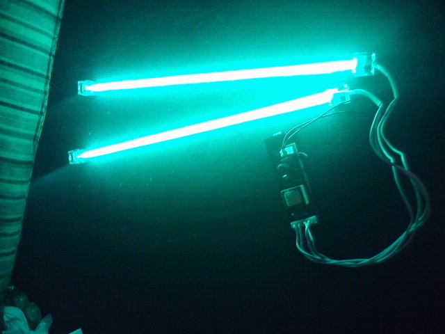

koupil jsem si interierove neony - katody. Chci osvetlit prostor ridicovych a spolujezdcovych nohou ale chci aby funkce svetla fungovala jako stropni svetlo.
Nevi nekdo kde bych nasel uzel kam to pripojit. To auto neznam a nechci delat prasarnu pres vypinac, i kdyz je chci stejnym zpusobem ovladat - zap-vyp-dalka a dvere.

Pokud to chceš připojit na okruh stropní lampičky, tak pod palubkou u BSG:
(+) 30al = svorkovnice K (černá 10 ti pólová) poz. 10
(-) spínaný dveřním kontaktem = svorkovnice B (černá 12ti pólová), poz. 11
