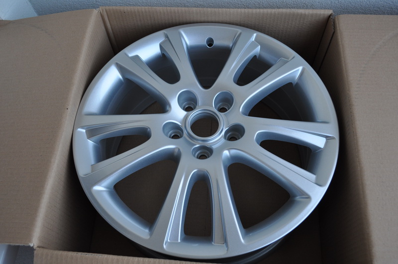

Aby som naviazal na tie kolesá na zimu, 17-tky som kúpil s vedomím, že tam dám trochu vyšší profil ako je štandard = 225/45.
Konkrétne uvažujem nad 225/50 z dôvodu bezpečnejšej jazdy v zime, kedy je na ceste jám ako maku a disky a auto dostávajú na frak. Človek sa veľakrát nemá ani kade vyhnúť. Tento rozmer dáva bežne aj Audi na A4, A6. Počítam s tým, že to bude vyššia guma ako profil na 45, ale stojí mi to zato. Je to alternatíva k rozmeru 205/55/16 o ktorom som pôvodne uvažoval.
Aký máte na to názor? Ď
P.S. Prečítal som si na fóre podobné témy, ale našiel som iba 225/45 čo mi príde na zimu málo.

Podle mě ty díry zbytečně řešíš - jestli vlítneš do díry s 205/55 R16 nebo 225/45 R17 nebude takový rozdíl. Pokud je díra i rychlost velká, stejně to něco odnese a pár milimetrů. A mimochodem, v porovnání těhle dvou kombinací má vyšší gumu ta první, konkrétně 112,75 mm, kdežto ta R17 jen 101,25 mm. Navíc by ses měl zamyslet nad tím, kde jezdíš, prt. širší pneu znamenají horší trakci a pak ten zmiňovaný problém s řetězy, a není to jen o origo, ale o řetězech vůbec, nejsem si jistý, že na 225/XX R17 se vůbec vejdou co se prostoru v podběhu týká.
225 na zimu jsou dobry kdy clovek jezdi prevazne okoli velkych mest a dalnice kde je to idealne rozsolene takze voda ci vlhko. Kde byva spis ujety snih ( i posypanej) je lepsi max. 205.
Uz jsem jednu 225/45R17 prorazil v dire, klasicky se cvakla bocnice, disk jen nakoplej. Zadne vykousnuti, byl to original Pegasus, nechal jsem srovnat a drandim ho dal.
